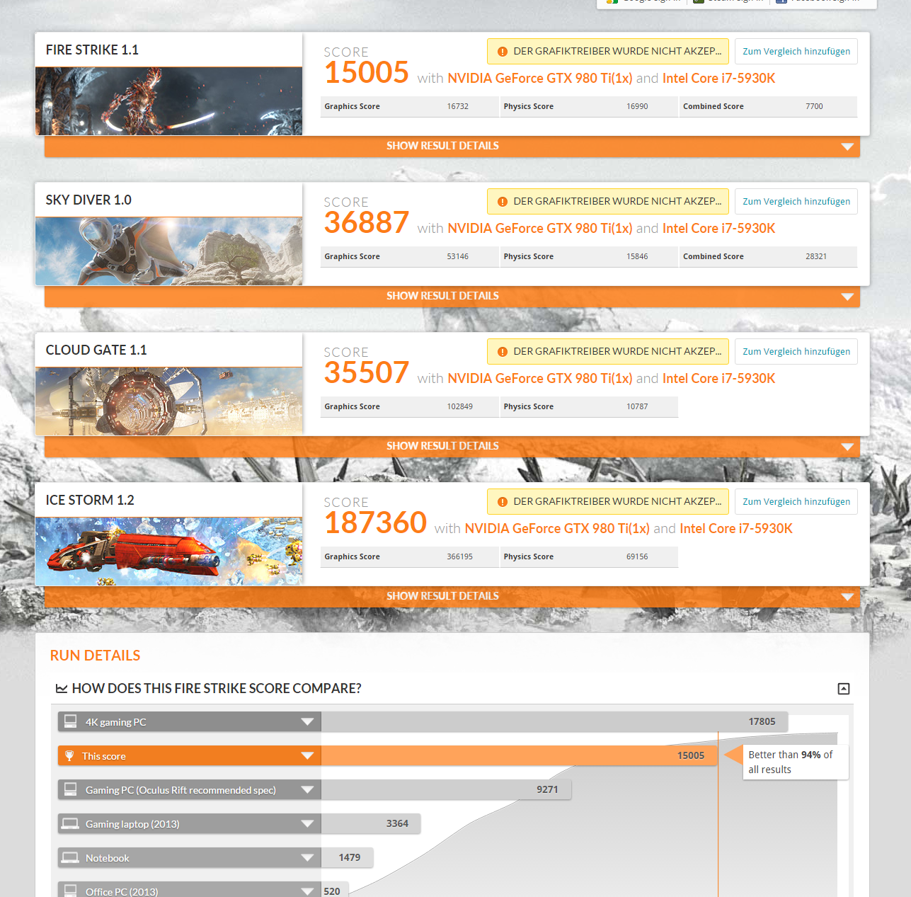

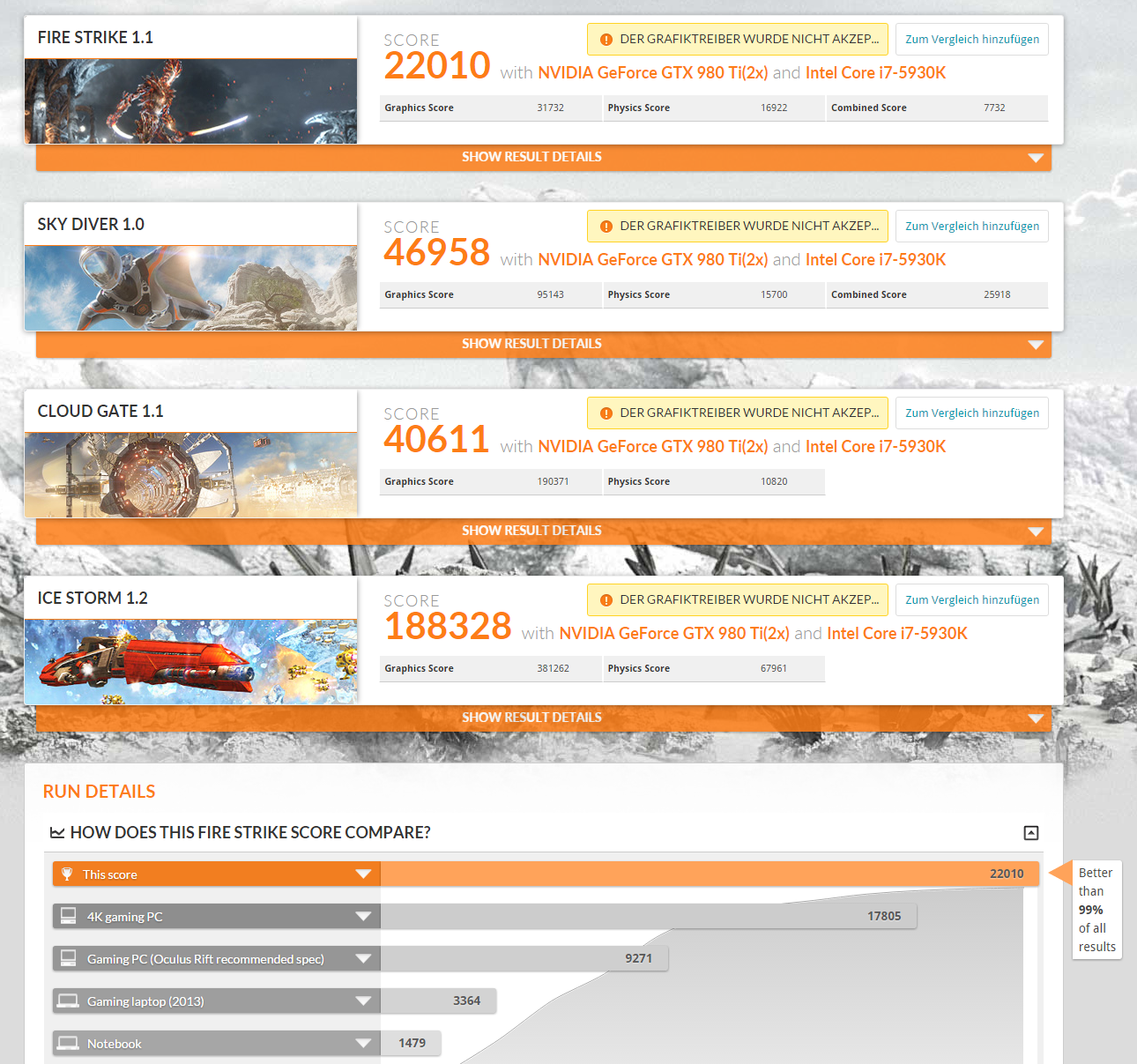

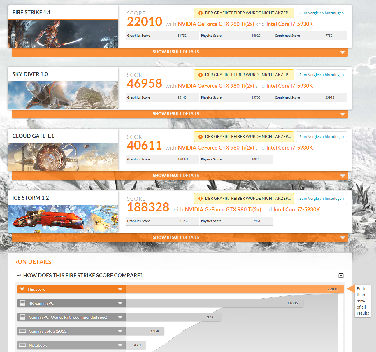

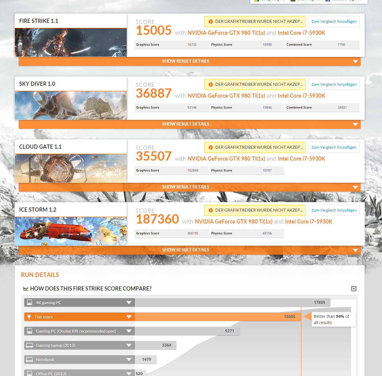

SLI wird richtig angezeigt. Sowohl im Control Panel als auch in GPU-Z. Slots 1 und 3 sind belegt - wie von ASUS empfohlen. Beide haben die vollen 16 lanes je Karte zu Verfügung. So ich hab jetzt auf den neuen Dev Treiber 355.84 aktualisiert und 3d mark ist jetzt durchgelaufen:
Wie ist der Score im Vergleich? Ich lass jetzt mal ohne SLI laufen.
Gruß und danke an alle Beteiligten!
Hm in einem Setup mit 2x 8 Lanes und 4490K (also eigentlich schlechteren Bedingungen) hatte ich knapp 24000 Punkte im ersten Test (mit 2 GTX980Ti Gaming von MSI), allerdings auf Windows 7. Ich halte die Differenz aber für nachvollziehbar, da sich unter Windows 10 einiges noch ganz so sauber verhält, wie unter 7 oder 8. Lass nochmal den anderen Bench laufen, evtl. sieht das Ganze nach dem nächsten Treiber schon wieder anders aus.
