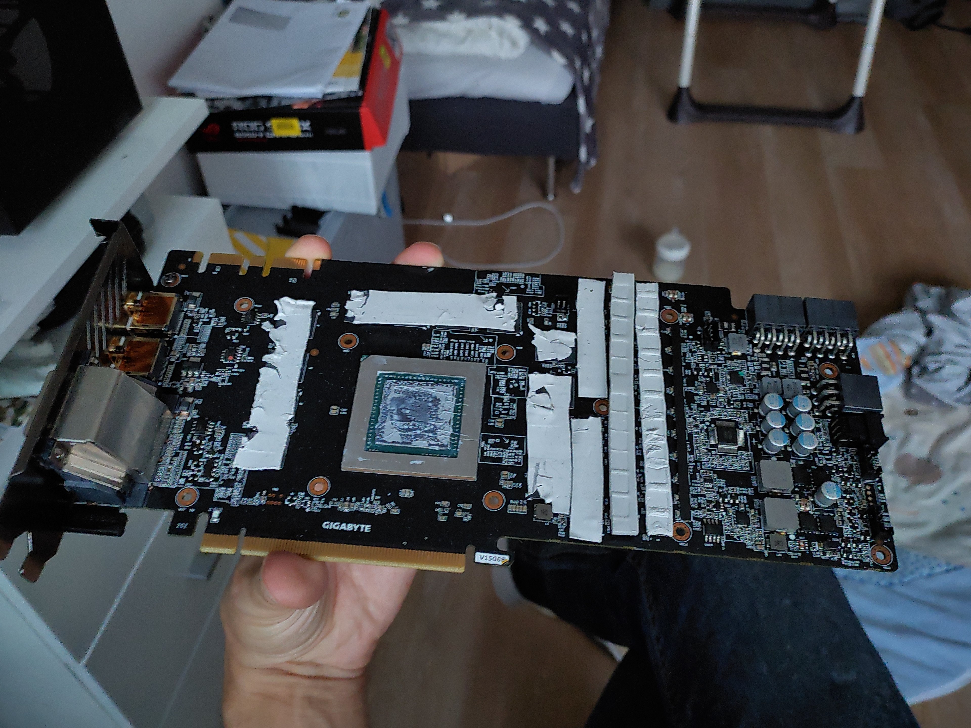

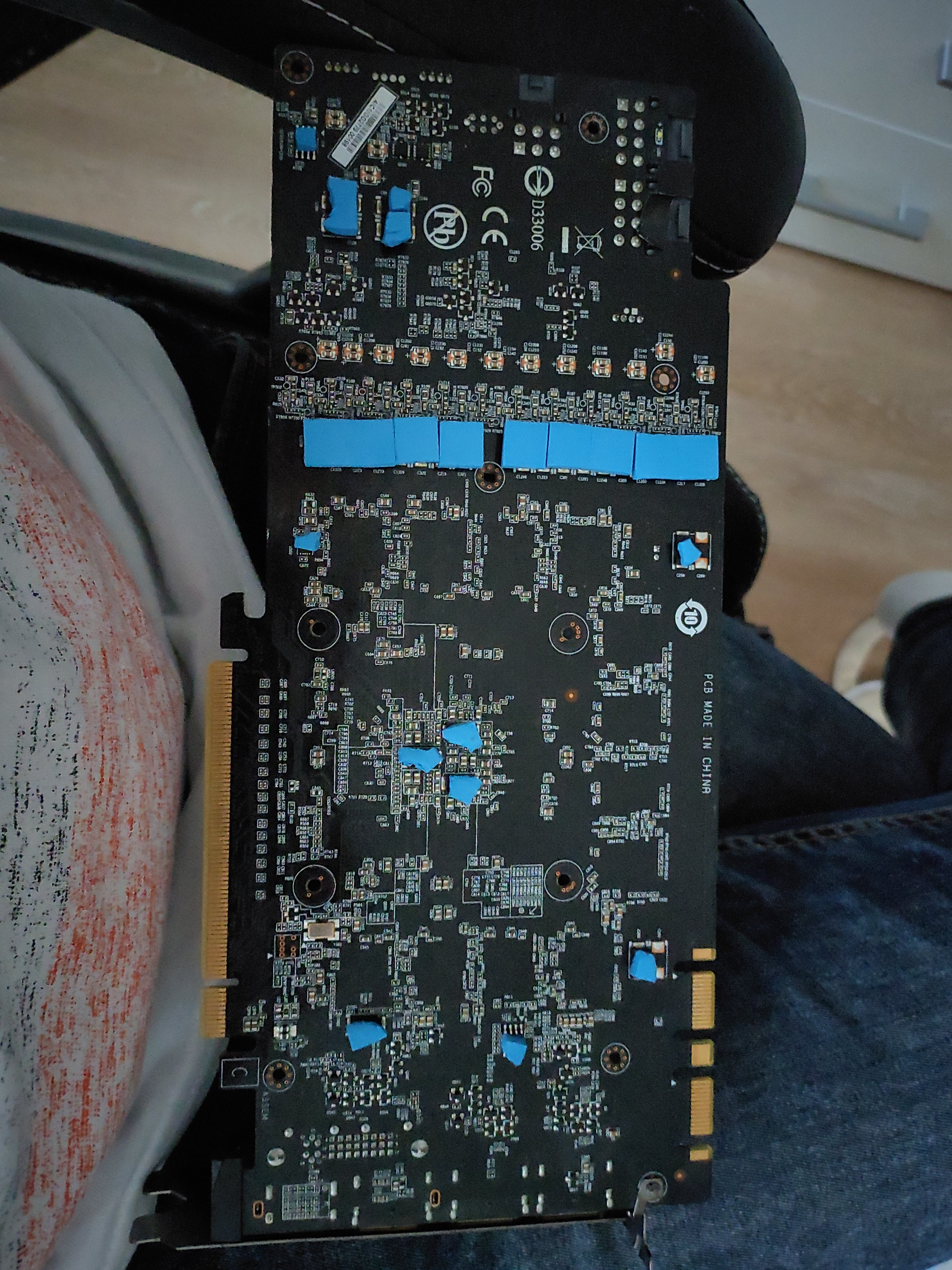

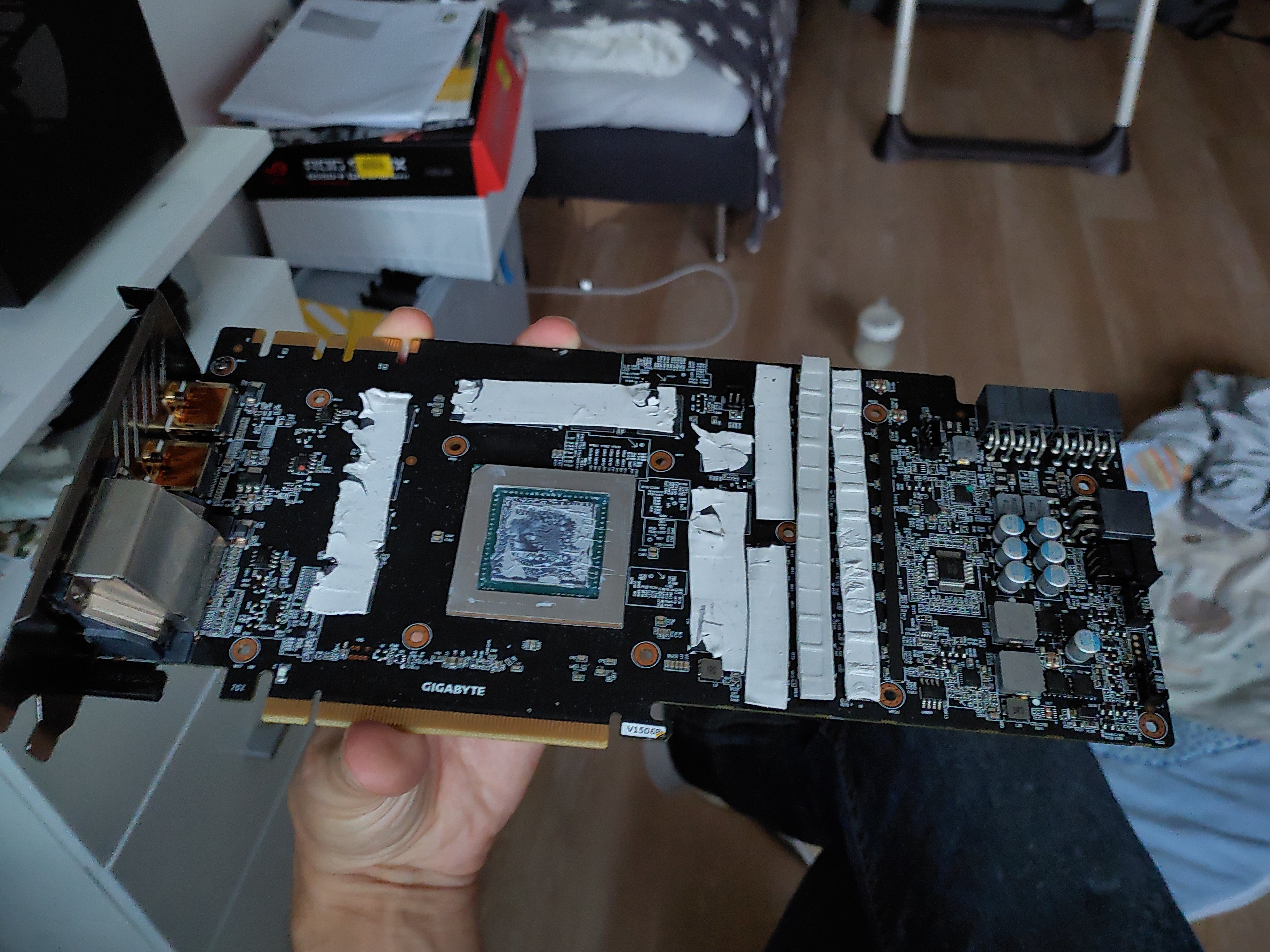

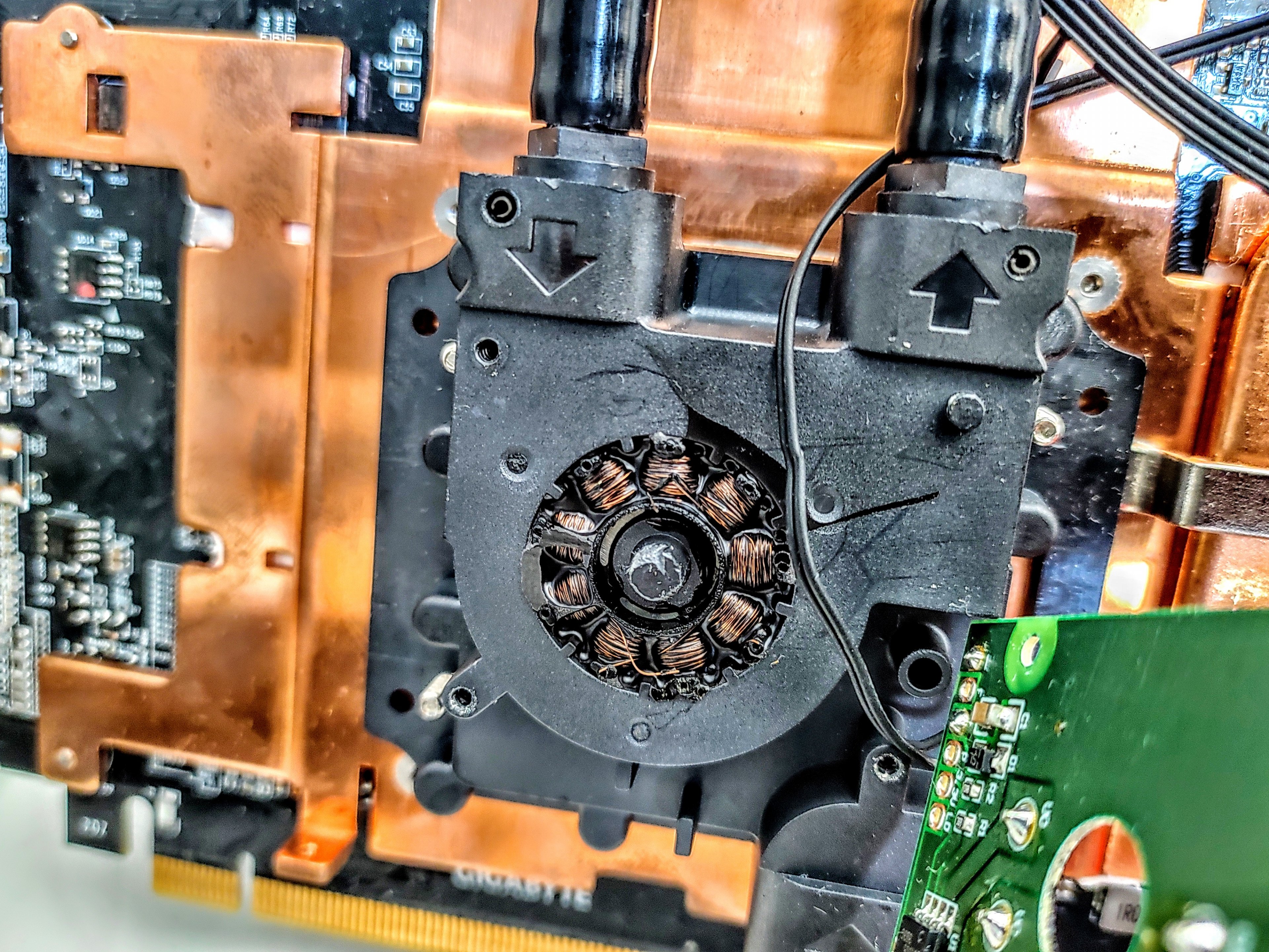

Halle liebe Mitglieder .
Ich stehe vor einem Problem
Ich besitze eine GTX 980ti Xtreme Waterforce.

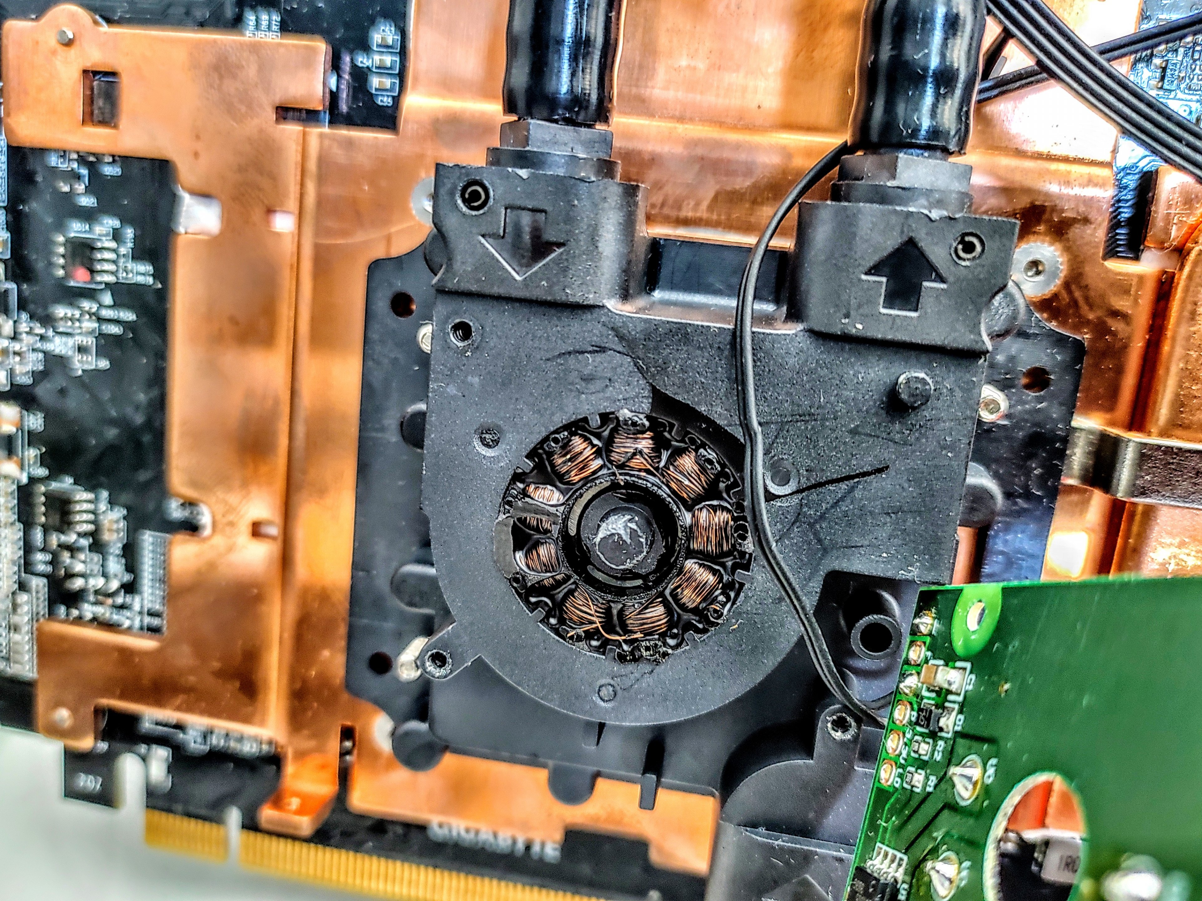

Mir ist die wicklung gebrochen und die Pumpe funzt nicht mehr .
Hat vielleicht jemand einen tip zum richten oder hat jemand Alternative für einen Umbau .

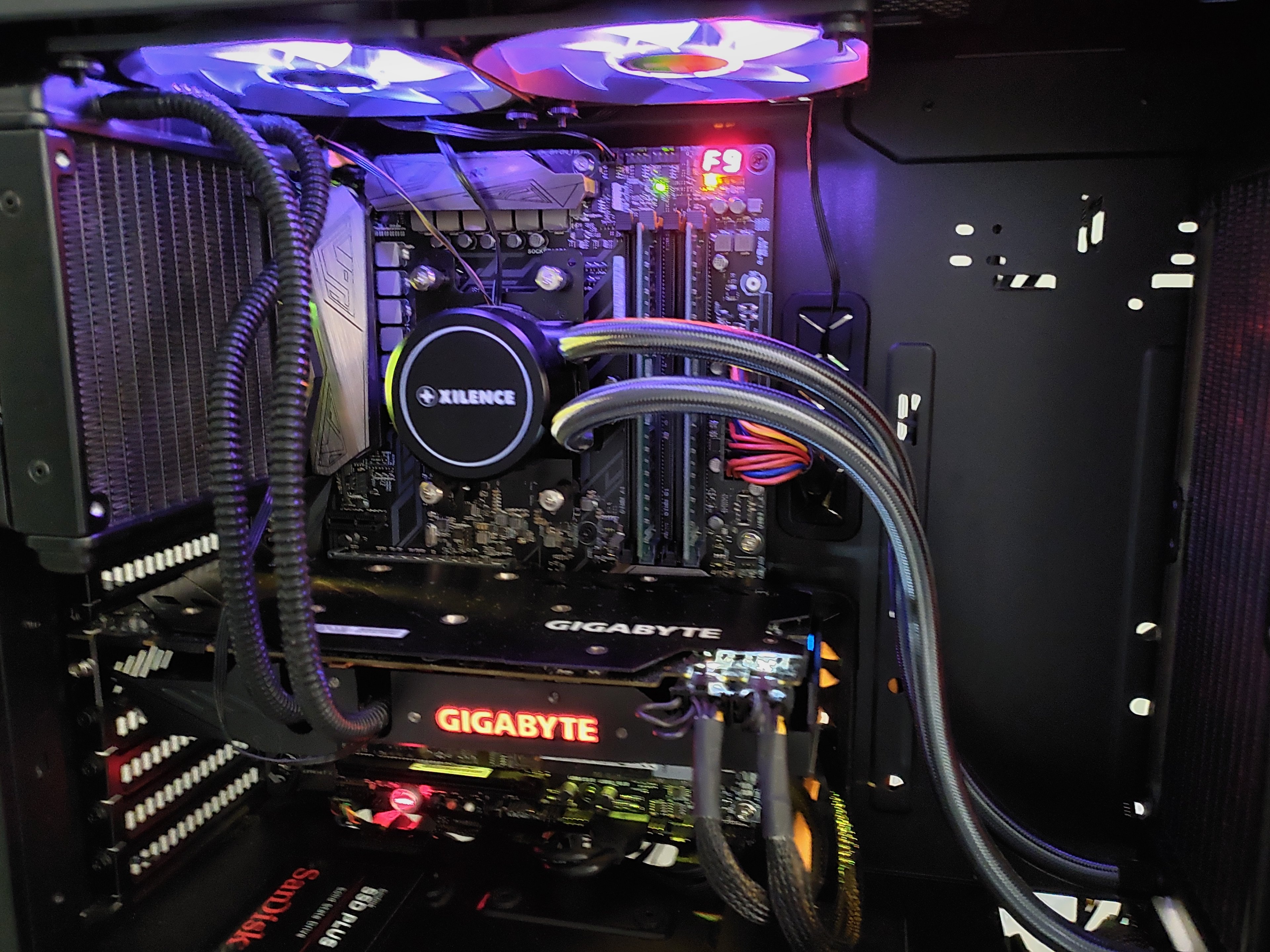

Rein Interesse halber, wie sieht der Rest vom System aus (Komponentenliste). Ist sonst noch was wassergekühlt?
Eine wilde Idee hätte ich...
Die Garantie dürfte ja mittlerweile hinter Dir liegen, also ist Basteln kein Problem. (ich bin nicht der Typ Lötkolben, das vorab)
Eine gebrauchte Karte aus der Bucht als Organspender findet sich kaum, schade.
Man nehme eine offene AiO wie bspw Alphacool Eisbaer 240 oder 360 und erweitert diese um deine Grafikkarte.
Dazu den Original 120er Radiator von den Schläuchen trennen und Schnellkupplungen von Alphacool anbringen (Stecker + Kupplung).
Nicht schön, ich weiß, aber auf die Schnelle bekomme ich eben nicht anderes aus dem Kopf.
Reaktionen: Waterforce980Xt

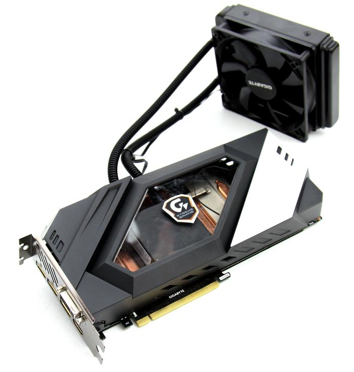

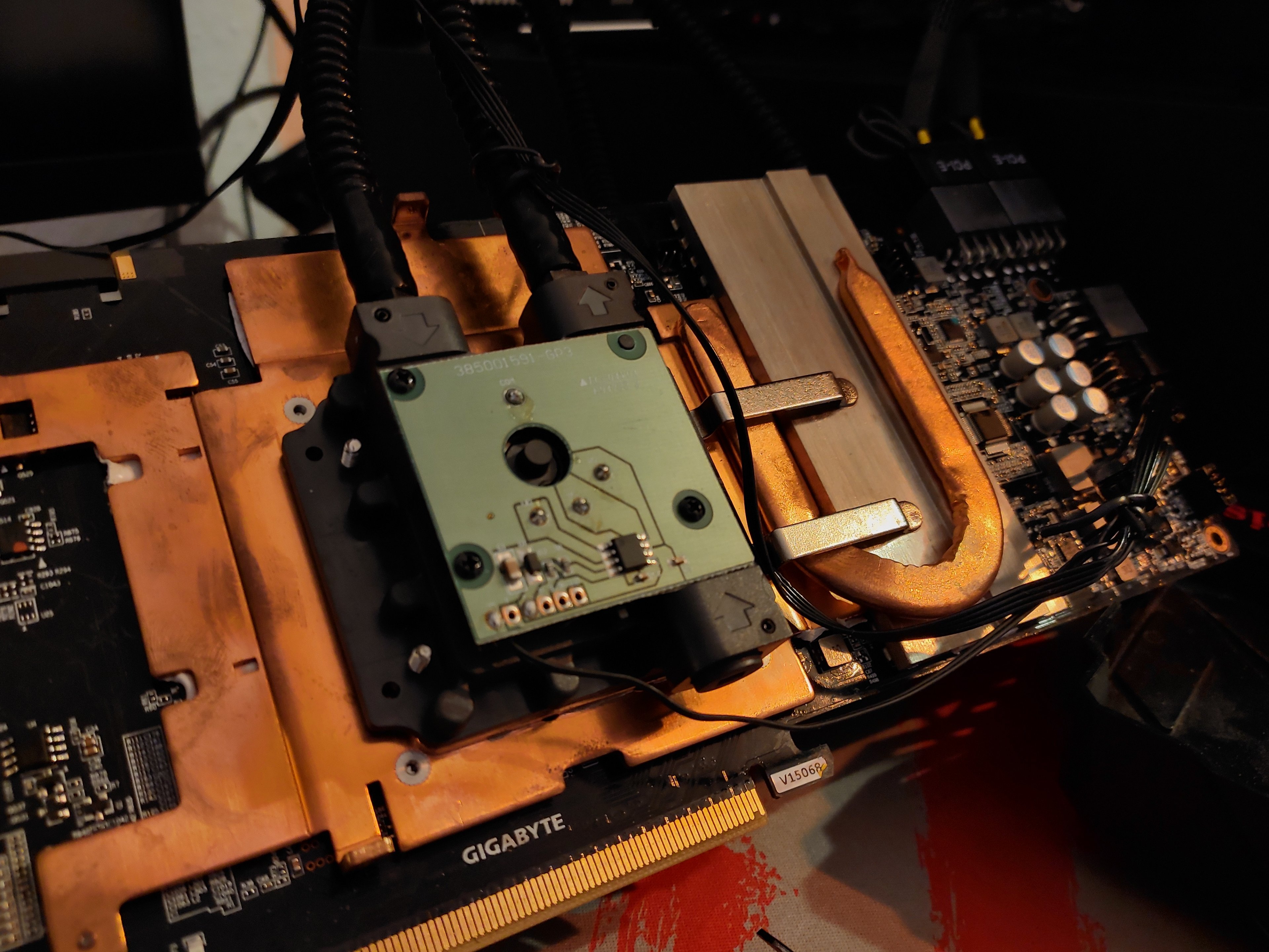

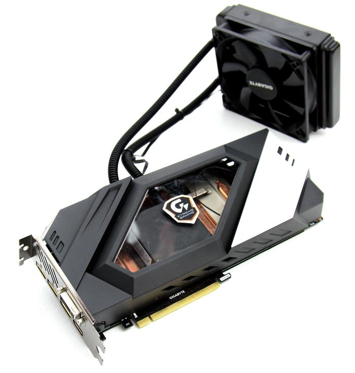

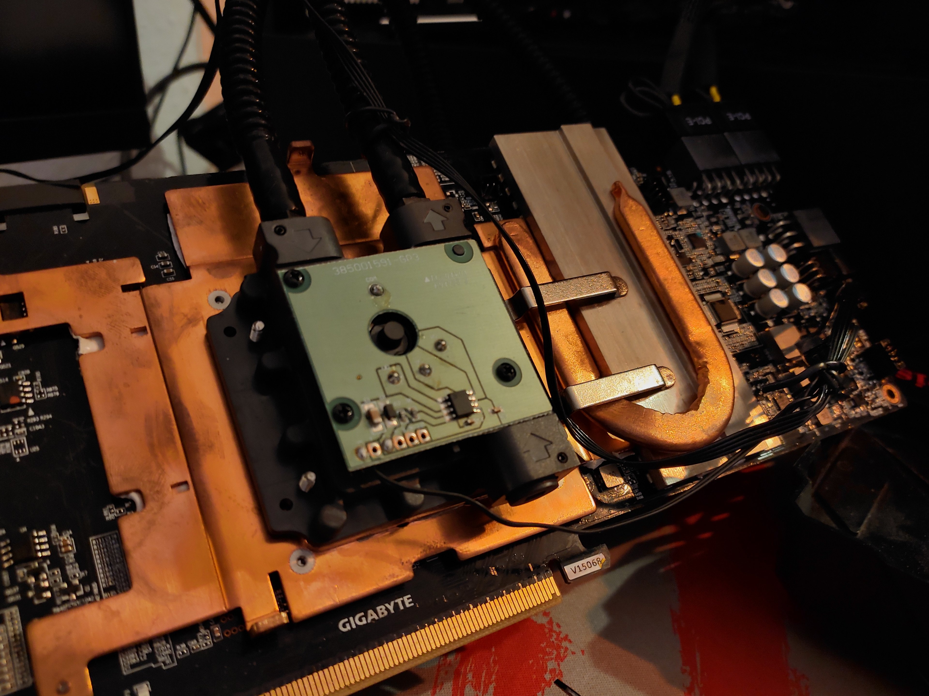

Hallo es ist kein Sonderbaut, es ist jediglich die wassergekühlt Variante ab Werk . Langt dir dieses Bild ? Ist jetzt eins vom Netz da meine graka teils zerlegt ist . Ausser der Deckel das ist mein Bild

Ich habe eine aio an der CPU

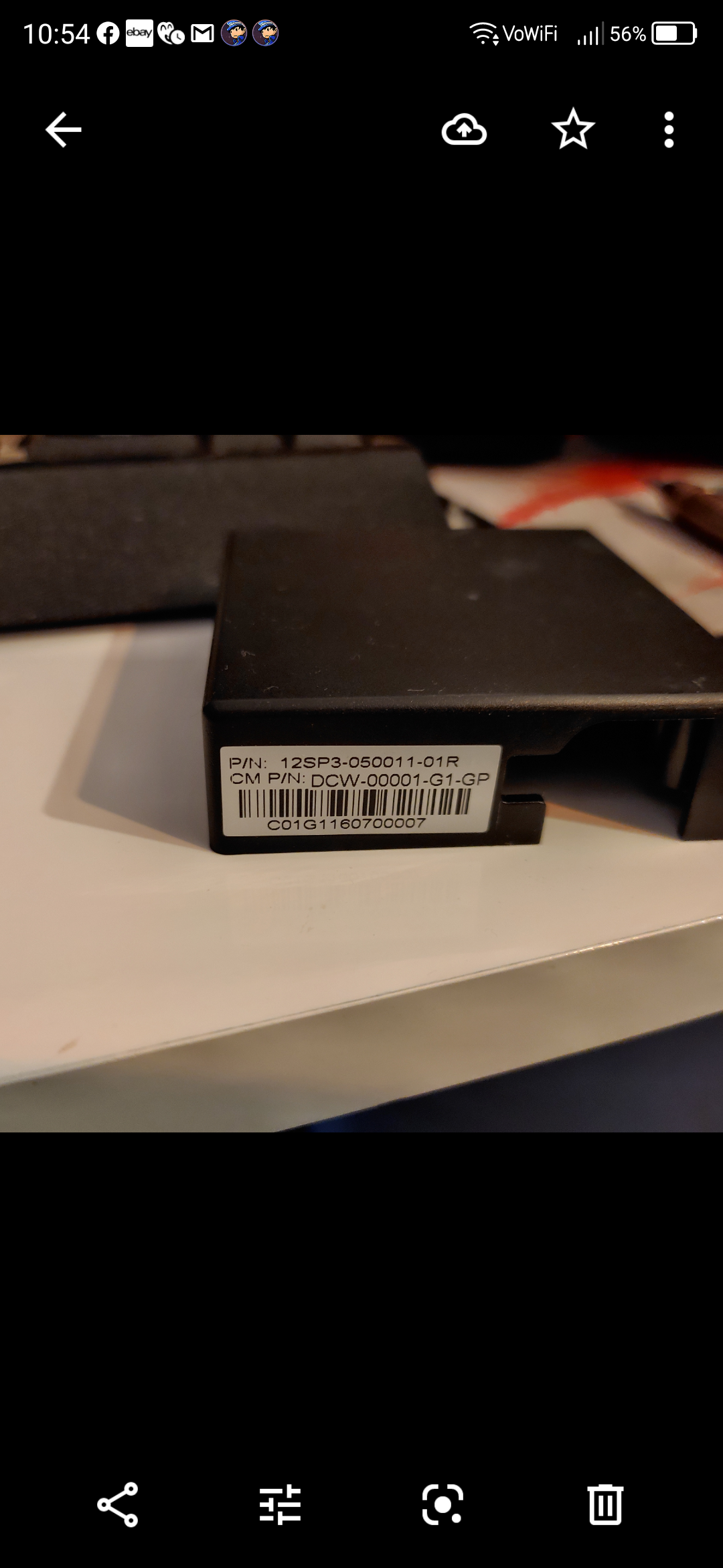

Ja aber dachte ob jemand vielleicht an das Original Ersatzteil kommt dort eine Pumpe vom Modelbau .

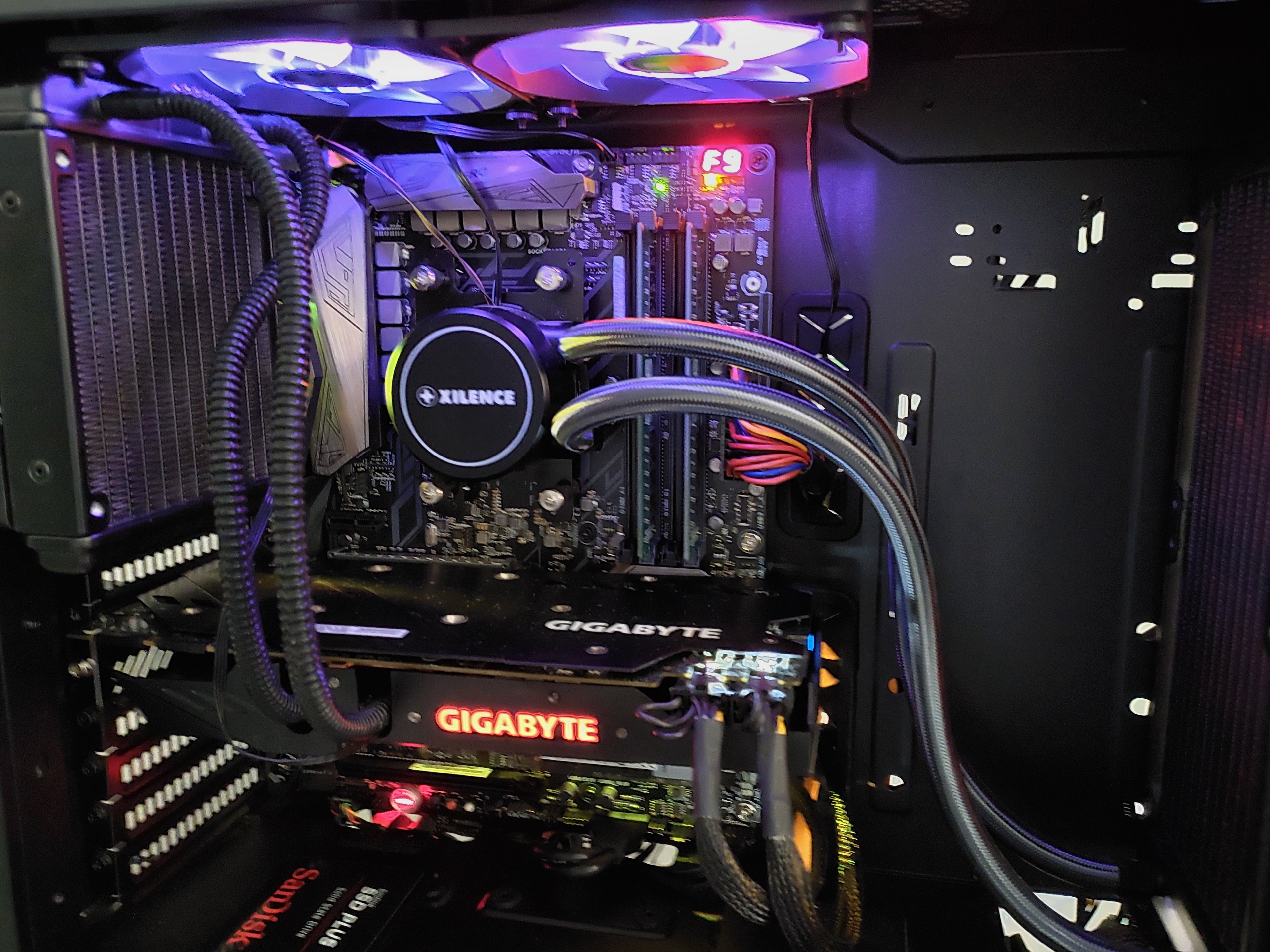

Anbei ein Bild von meinem PC Innenleben.
Ich weiß nur nicht wie ich die aio an der graka befestigen soll und wie die Daten Dan kommunizieren GPU Temperatur kann das auch da aboard Auslesen
Hab ein Asus CROSSHAIR vi Hero

Beim Support bei Gigabyte anfragen, ob die eine Teilequelle haben.
Oder beim örtlichen PC-Laden anklingeln, ob die eine Idee haben.

Stullen Andi die Spulle ist durchgebrannt weiß nicht ob man das auf den Bilden sieht. Und am Kabel liegt es nicht .

Ich weiß nicht ob man es sieht aber teilweise sind die Wicklungen in einer Art kunstoff eingelegt

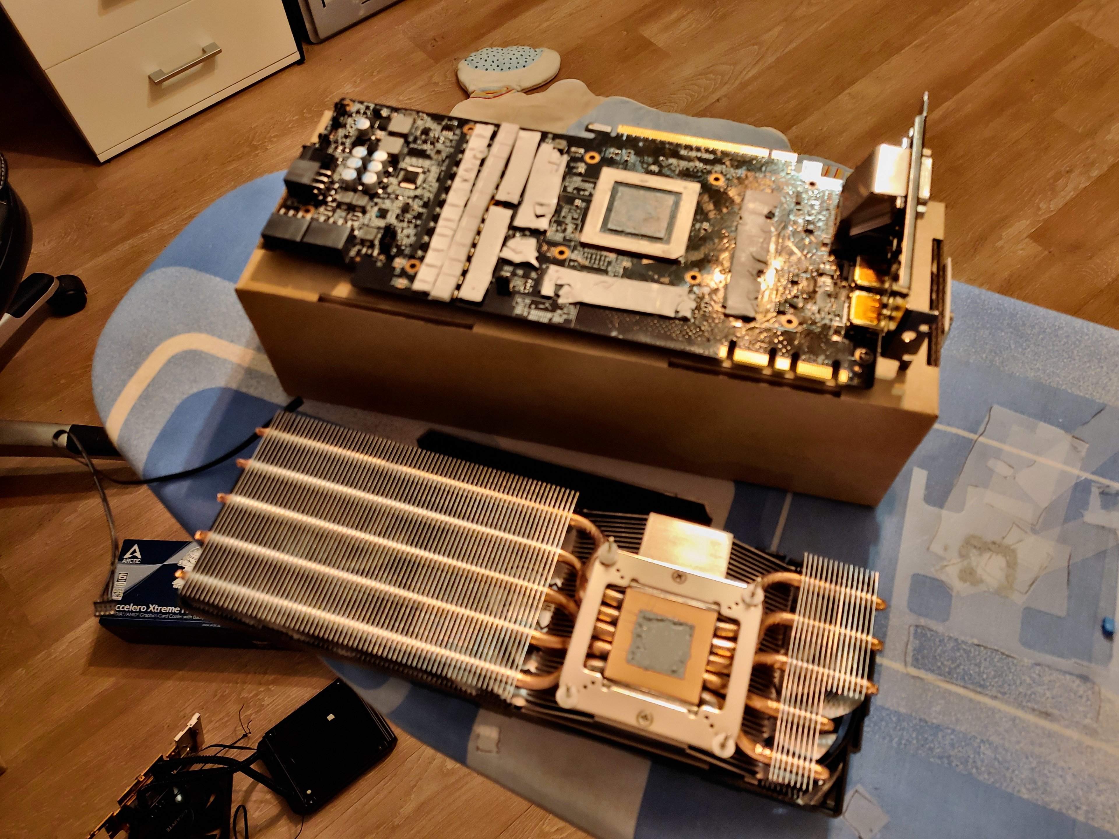

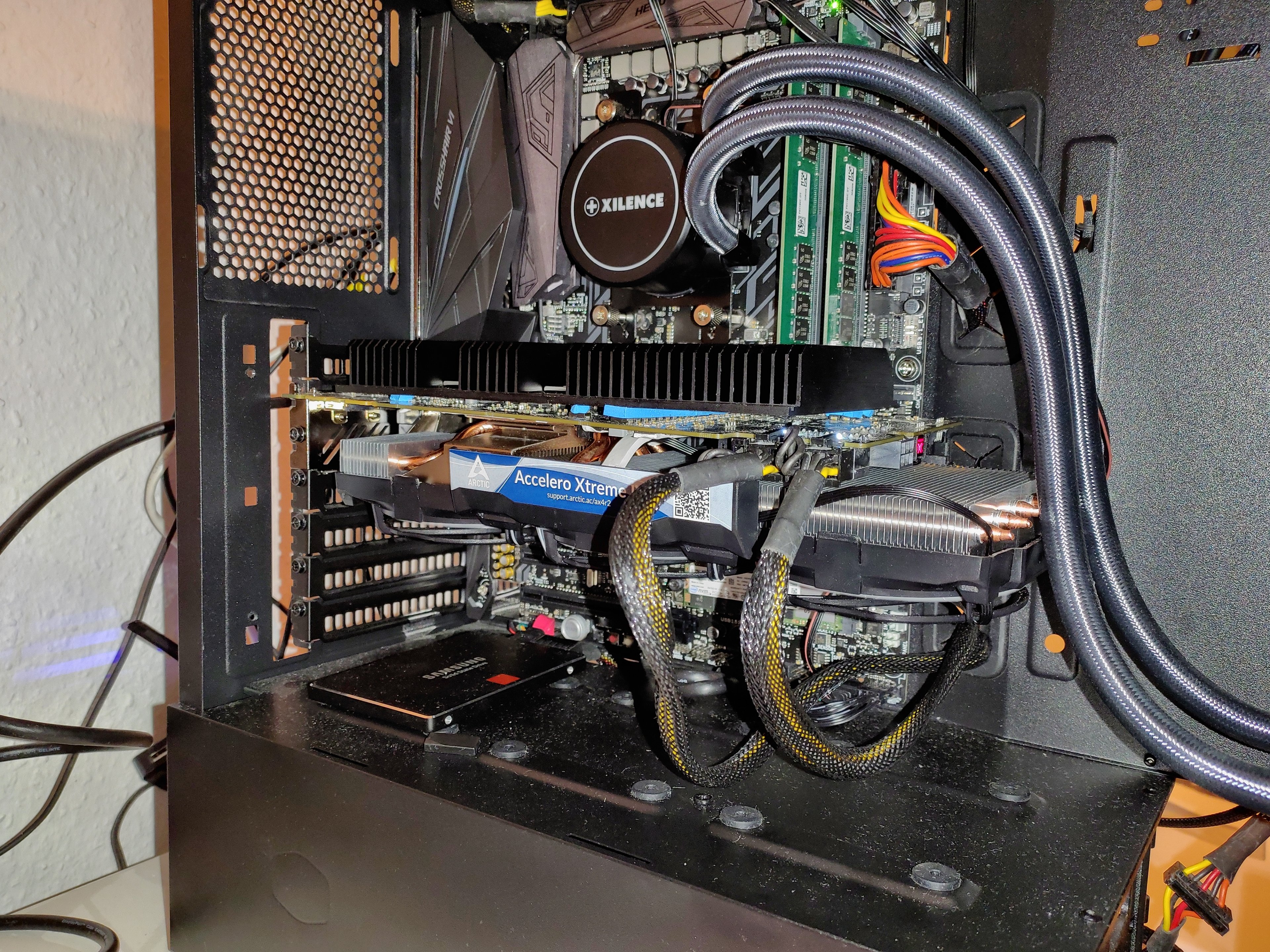

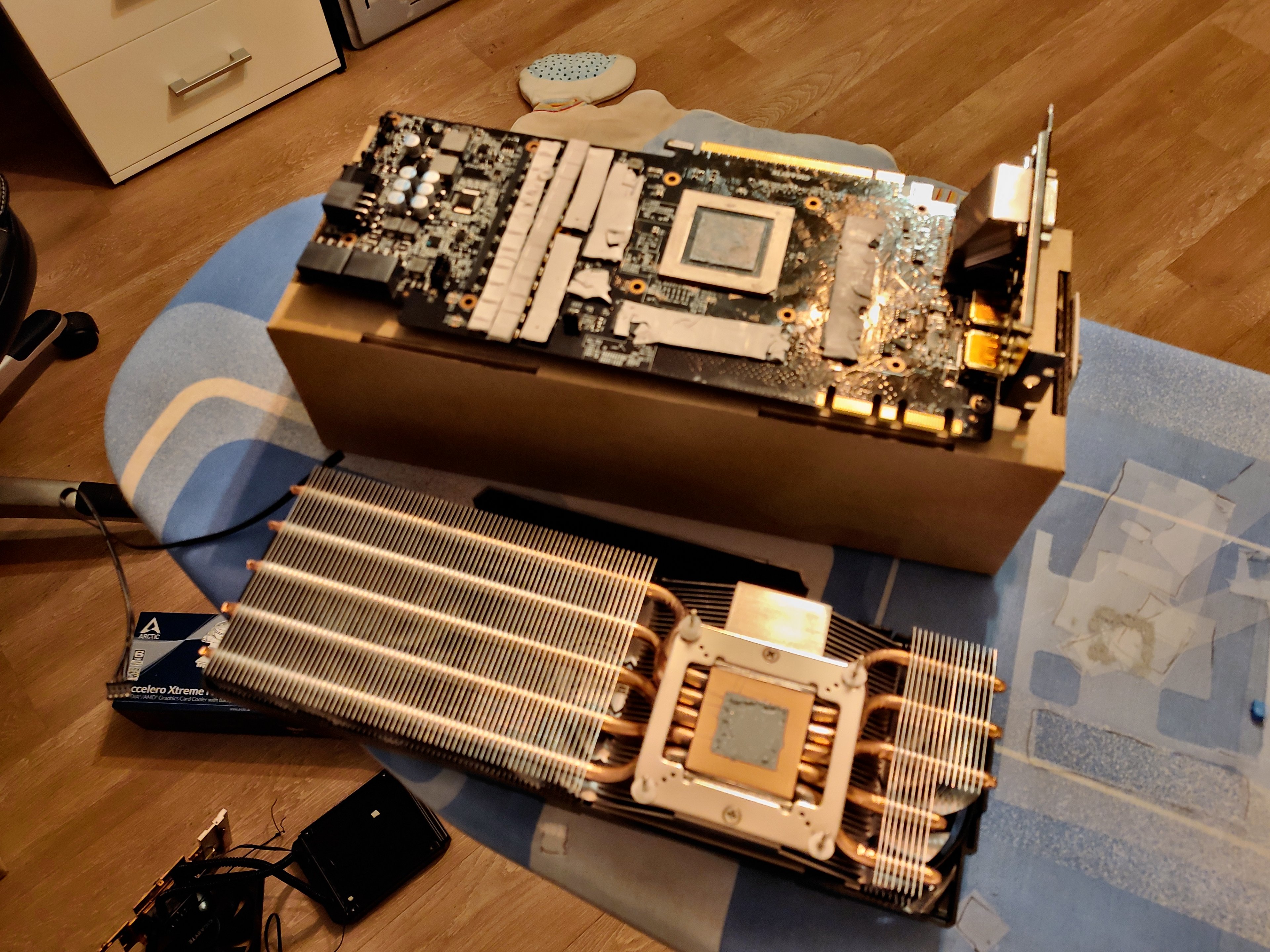

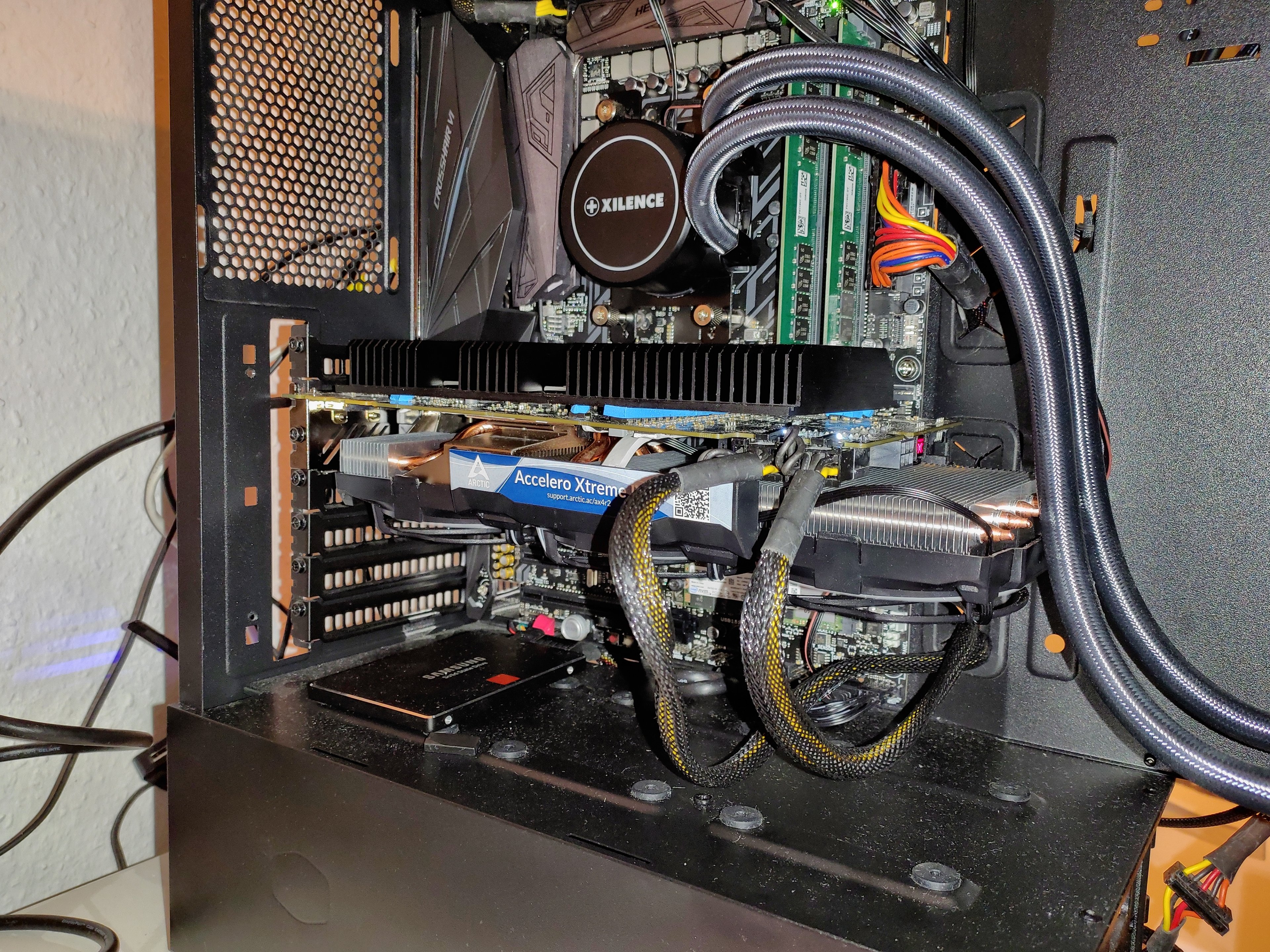

Also ich habe den accelero xtrem IV Umbau durchgeführt . Bisher 30 Grad Temperatur Lüfter sind leisten nur das mein PC alle Wände offen hat und etwas verstaubt ist. Werde nach weiteren test berichten.
Die Vorrichtung hat zu 90% gepasst
Danke für eure Unterstützung

Hdanke ich habe es ja wie du auf den Bildern siehst auf Luft umgebaut
