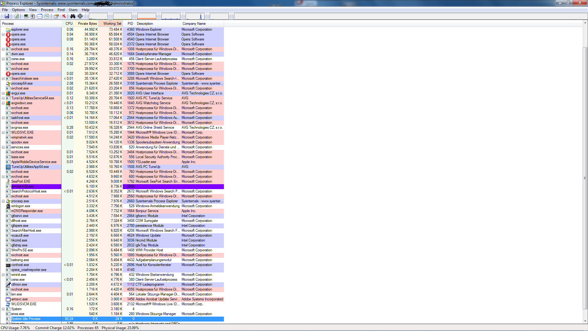

Wahrscheinlich Virus oder Trojaner. ProcessExplorer laden und nachschauen, welcher Prozess den Traffic verursacht.
Was ist denn bei der Fritzbox bei Internet/Online-Monitor zu sehen?
Also, habe mir dieses Programm gedownloadet

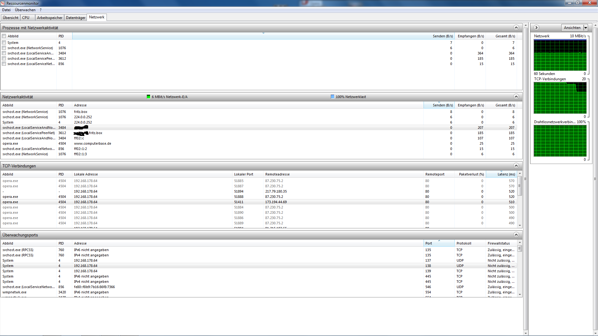

Task-Manger-> Leistung -> Ressourcenmonitor -> Netzwerk
dort bekommst du die Aufschlüsselung der Verbindungen, da kannst du mal einen Screenshot machen
