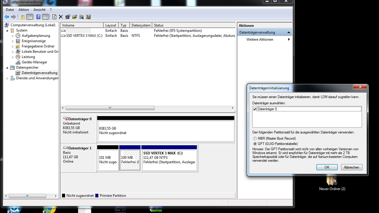

9TB Raid Failed
sooo gemacht....
und nun?!

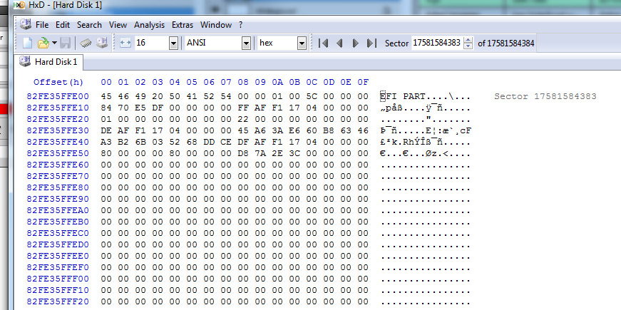

Jetzt gehst Du mal mit HxD auf Forschungsreise.
Hard disk 1 ist der Array;
in der Menüleiste Sector 1 eingeben /Enter
es muss am Sektorbeginn die Anzeige
45 46 49 20 50 41 52 54 00 00 01 00 5C 00 00 00 EFI PART....\...
zu sehen sein.

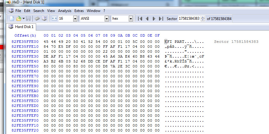

Dann überträgst du mit copy&paste 17581584383 ins Sektoreingabefeld, Enter
auch in diesem Sektor muss am Beginn die Zeichenfolge auftauchen.
HxD wieder beenden
ist das so?
NAch Extras/open disk/physical/hard disk1
steht in der Menüleiste rechts "Sector:" und ein Eingabefeld.
Dort nur die fettgedruckte zwei Nummern eingeben, und Enter drücken,
in der ersten Zeile der Anzeige muss dann rechts das "EFI Part' auftauchen
ja es ist so :D
besuch ist weg...jetzt bin ich schneller mit den Antworten

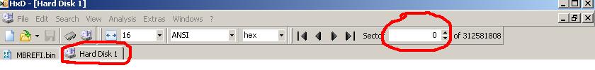

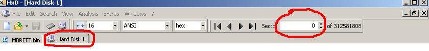

Na, dann schreiten wir in die letzte Runde:
HxD Aufruf unter User mit Administratorrechten (oder per Rechtsklick mit ausführen als...)
- Menü: Extras/open disk/physical disk/hard disk 1 (Häkchen bei "open as readonly" diesmal schon entfernen)
========= restore MBR+GPT-Header korrigiert
- Menü File/Open (Den im Anhang runtergeladenen entzippten "MBREFI.bin" auswählen)
- Strg+A (markiert den ganzen Inhalt)
- Strg+C (Kopiert es in die Zwischenablage)
- Menü: File/close (es erscheint wieder die Anzeige von hard disk x)
- Menü: Edit/select block/start: 0 ; length: 400, hex, OK
- Strg+V (überträgt es aus der Zwischenablage - bei popup "File Size change": Abbrechen, Datei nicht Speichern!)
- Menü: File/Save (schreibt die Änderungen auf den Array zurück)
- HxD beenden,

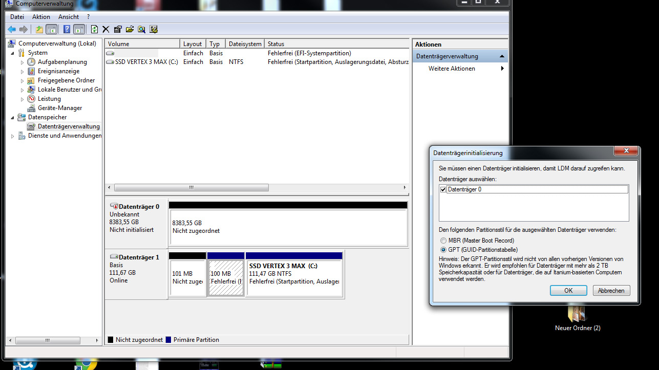

danach in der Datenträgerverwaltung
Aktion/Datenträger neu einlesen
sollte die Partitons neu auferstehen lassen. Nicht mit dem Explorer drin rumstieren!
Anschließend in der Eingabeaufforderung je ein
chkdsk (Laufwerksbuchstabe): (ohne Parameter)
wenn da keine Fehler erkannt werden, wars das schon.
alles wieder wohlauf? Bild der Datenträgerverwaltung zum Abschluss...
kann ich nicht auswählen.... soll ich neustarten?!
ah geht ...man muss nur auf den bereich klicken..sekunde
GEILE SACHE!!! ALLES WIEDER DA!!!! wie soll ich dich nun entlohnen?!
