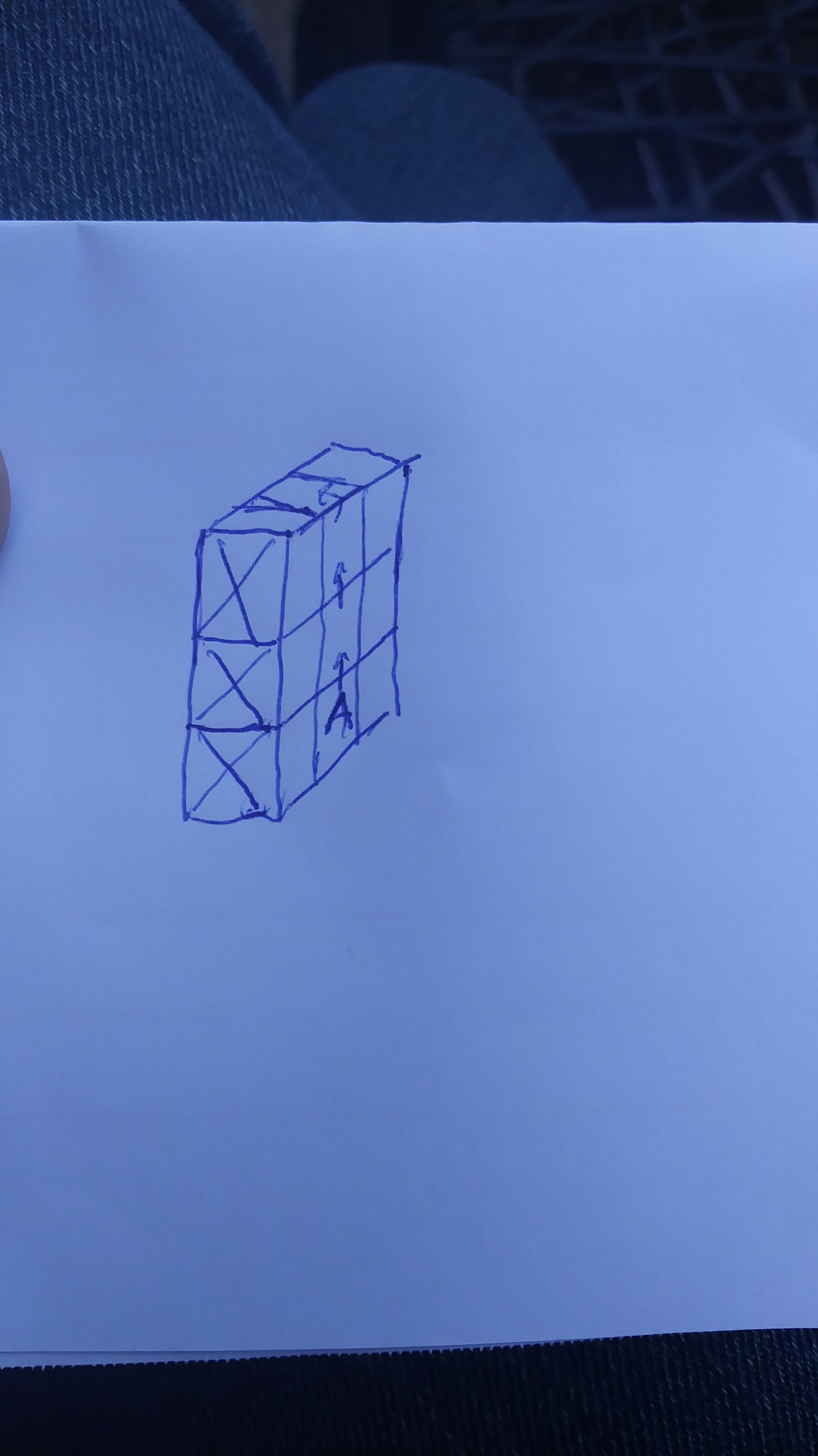

Grüße habe meinen A* Algorithmus erfolgreich in eine 3d Umgebung implementiert, das Problem dabei ist die Heuristic in 2d Umgebungen habe ich bis jetzt die manhattan oder euklidischen Entfernung genutzt.
In der 3d Umgebung scheinen beide wenig Aussagekraft zu haben da selbst bei einer Distanz von 2 Feldern die Distanz tausende Felder betragen kann.
Wie zb auf dem Bild wen das Ziel gegenüber Punkt A liegt und der Weg Links Rechts und Unten blockiert ist werden die Entfernungskosten zu 50% unterschätzt.
Jetzt gibt es dutzende Szenarien mit ähnlichen Bedingung und ich frage mich ob es eine bessere Heuristic gibt oder ob ein einfacher flood fill hier nicht sogar effektiver wäre.

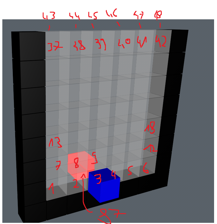

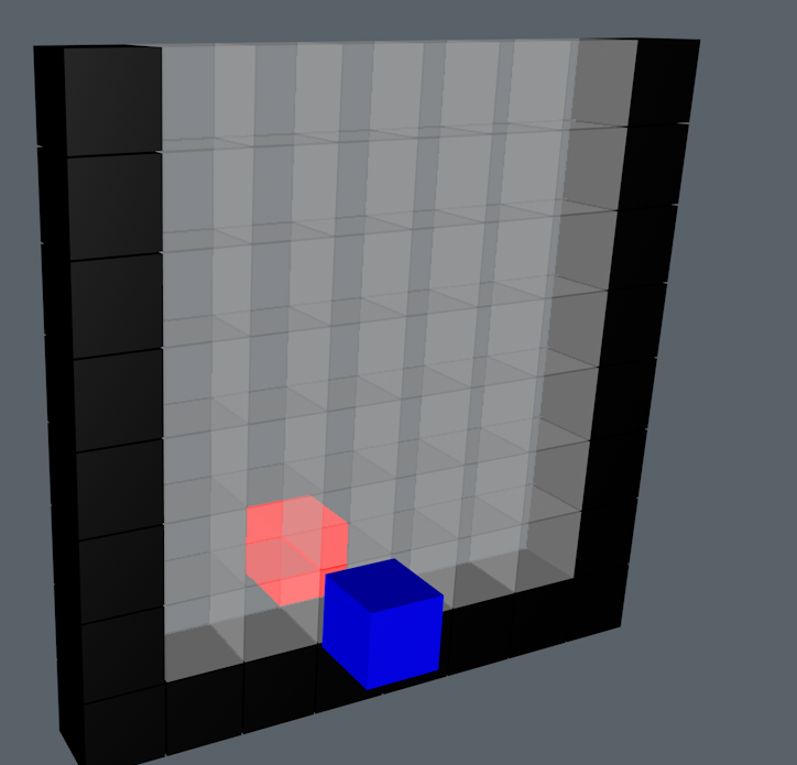

Hier nochmal ein Bild hoffe das zeigt besser was ich meine Entfernung vom roten zum blaun Würfel ist 2 die länge der Strecke = 14.
Und genau das ist halt sehr häufig der Fall oder anders gesagt die Entfernung greift in der Regel erst wen A* das Ziel eh schon fast gefunden hat.
Also eine Alternative nehmen falls vorhanden oder gleich weg lassen ?
Dass die Entfernung 2 ist, sieht man da sehr gut, nur was soll die Strecke sein? Ich nehme an, dass das schwarze und durchsichtige nicht überwindbar sind? Und was sind die erlaubten Bewegungen (nur in 90°-Winkeln,, oder auch diagonal)?
Die Entfernung soll dem A* Algorithmus ja nur eine Richtung geben, in welche er suchen soll. Ohne dies würde er nämlich in alle Richtungen gleichmäßig suchen.
Dafür ist es doch egal wieviel die Entfernung mit der tatsächlichen Strecke zu tun hat. Um diese zu bestimmen brauchst du erst den kürzesten Weg ;)

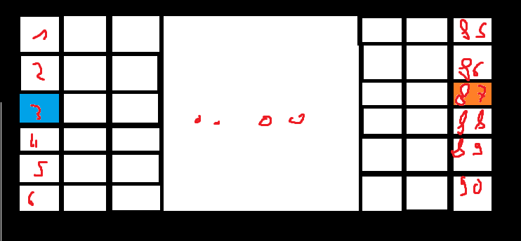

@Zespire:
Stellen die schwarzen Würfel das Ende der begehbaren Fläche dar? Wenn ja ließe sich dein Objekt als 2D-Karte darstellen und du hättest weniger Probleme mit der Pfadfindung.

Stimmt die Idee finde ich super „einfach“ aufklappen das ganze.
