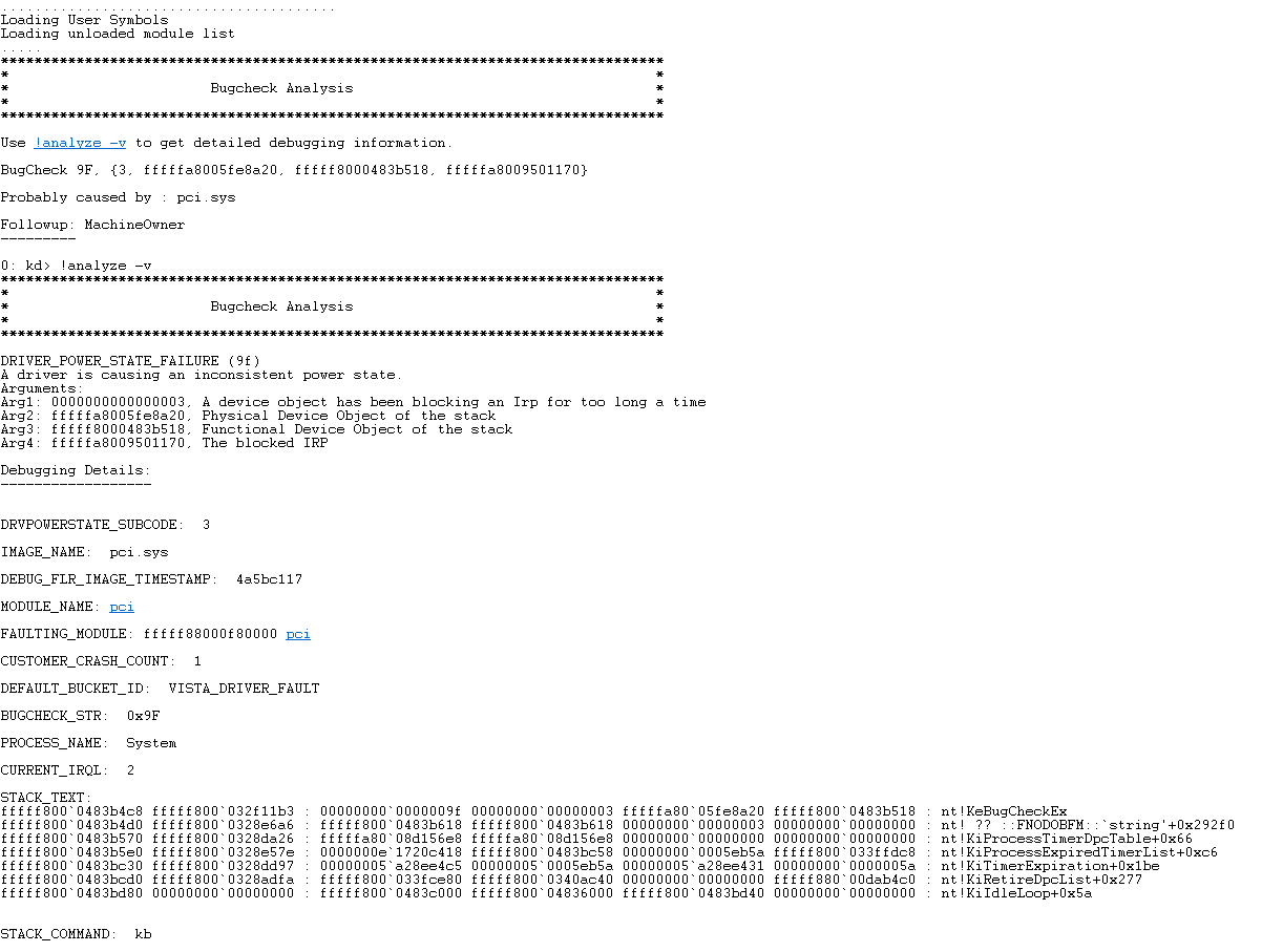

Hallo Froinde,
nachdem ich seit langer Zeit keinen BSOD mehr hatte, stellte sich ein solcher unter W 7 ein.
Zuvor muss ich erwähnen, dass W 7 manchmal nicht richtig runter fährt, sondern mit dem Bildschirm "Herunterfahren" in einer endlos Schleife hängen bleibt.
Diesmal hatte ich nicht resetet; prompt bekam ich einen BSOD mit dem o.g. Hinweis, den mir WinDBG offenbarte.
Irgendein Programm oder ein Treiber verhindert das ordnungsgemäße Herunterfahren und blockiert offenbar ein IRQ. Wie finde ich dieses Programm oder den Treiber, um den Fehler zu beheben?

*InsBlaueRat*: Da steht doch, dass der Fehler von einem Gerät an einem PCI-Anschluss verursacht wird. Vermutlich eine Soundkarte, TV-Karte oder so.
Sind die Treiber von allen PCI-Geräten aktuell? "Vista_Driver_Fault"; hast du vielleicht nen Treiber für eine andere Windows-Version installiert (z.B. die Vista-Version?). Schonmal versucht, die Geräte zu deinstallieren? Hast du dann immer noch Herunterfahr-Probleme?
Ja, das mit dem PCI-device habe ich gesehen. Der AutoUpdater von Creative zeigt mir an, kein Update erforderlich. Gleichwohl scheint sich das Problem darauf zu fokussieren.
Außerdem muss ich unter Vista nach jedem GrafKa-Treiberupdate das High-Definition Audiogerät deinstallieren, sonst funktioniert meine Soundkarte nicht.

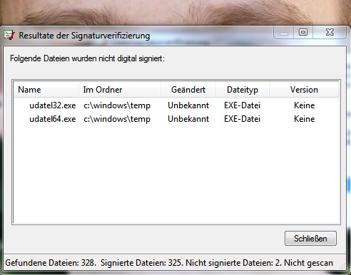

Benutze "Sigverif.exe" um nicht signierte Treiber aufzuspüren (geht auch mit Vista/Win7: Klick!)
Werden nicht signierte Treiber angezeigt, dies durch aktuellere Versionen ersetzen (sofern möglich).
Das Resultat von siverif bitte auch uns posten.
Werden keine derartigen Treiber angezeigt, oder ist ein Ersatz des Treibers nicht möglich, lasse das Tool "verifier" laufen, um zu überprüfen, ob dieser Treiber die Probleme überhaupt verursacht, oder eventuell ein ganz anderer Verursacher ist.
(Über Start/Ausführen und den Befehl verifier.exe aktivierst du den Verifier. Der Vierifier bleibt so lange aktiv, bis der Befehl verifier.exe /reset gesetzt wird. Solltest du den Verifier benutzen, darfst du nach Abschluss der Aktion den Reset Befehl nicht vergessen.)
Angezeigt wurden nur zwei Exe-Dateien im Temp.-Ordner.

Hast du eine Ahnung zu welchen Programm/Device die beiden udatel.exe gehören? Soundkarte vielleicht?
Bisher hatte ich noch keinen BSOD mit Hinweis auf C4.
Ich habe alle Treiber zum Überprüfen ausgewählt.
Wozu die Udatel.exe gehören, weiß ich nicht.
