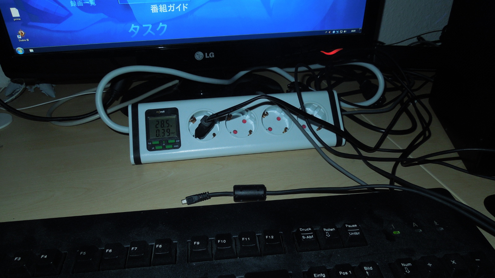

Dann zum eigentlichen Thema: Verbrauch. Der ist soweit echt angenehm, folgende Werte erreiche ich:

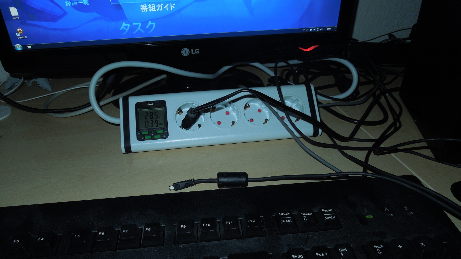

Idle: 28,5W

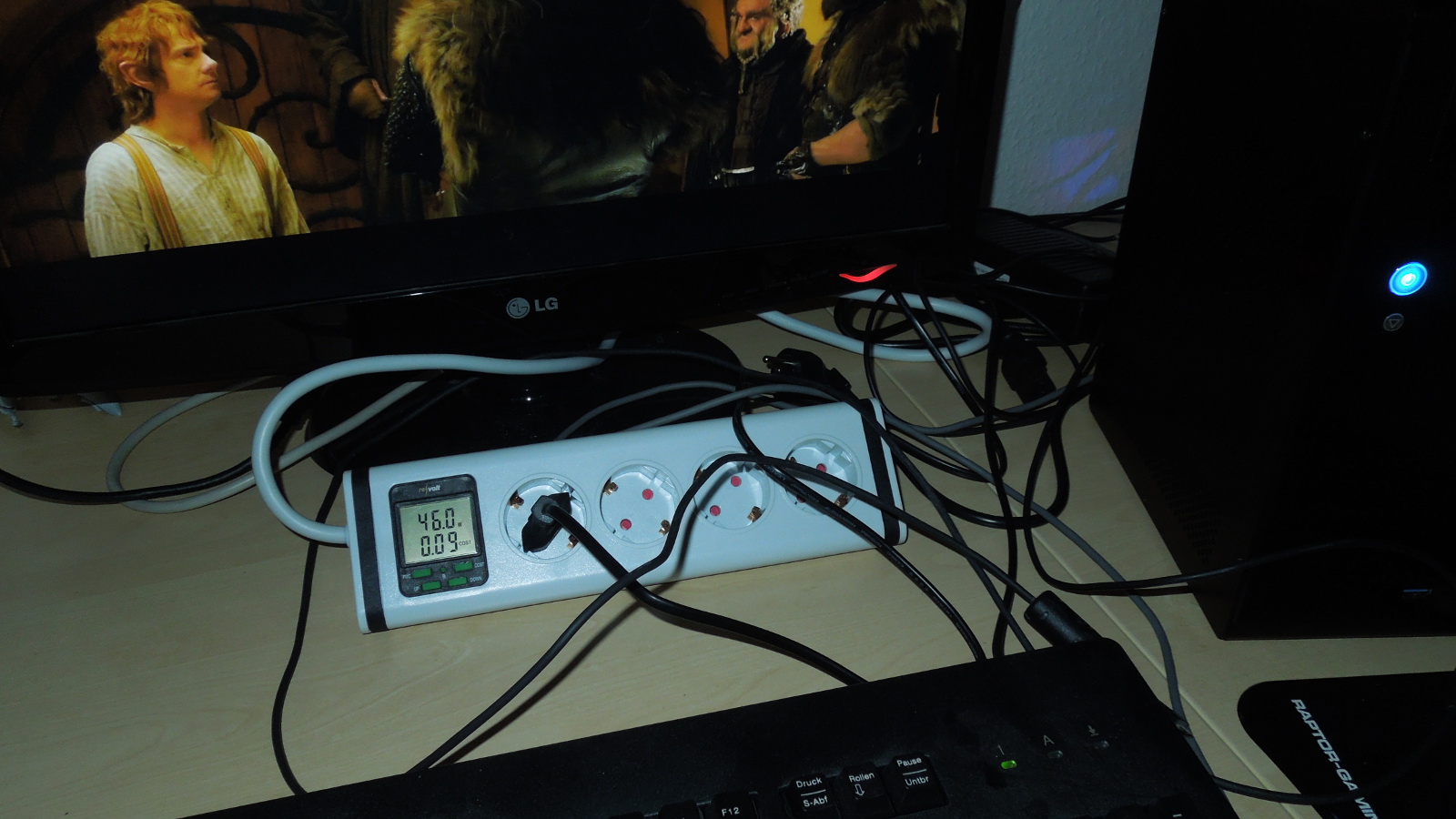

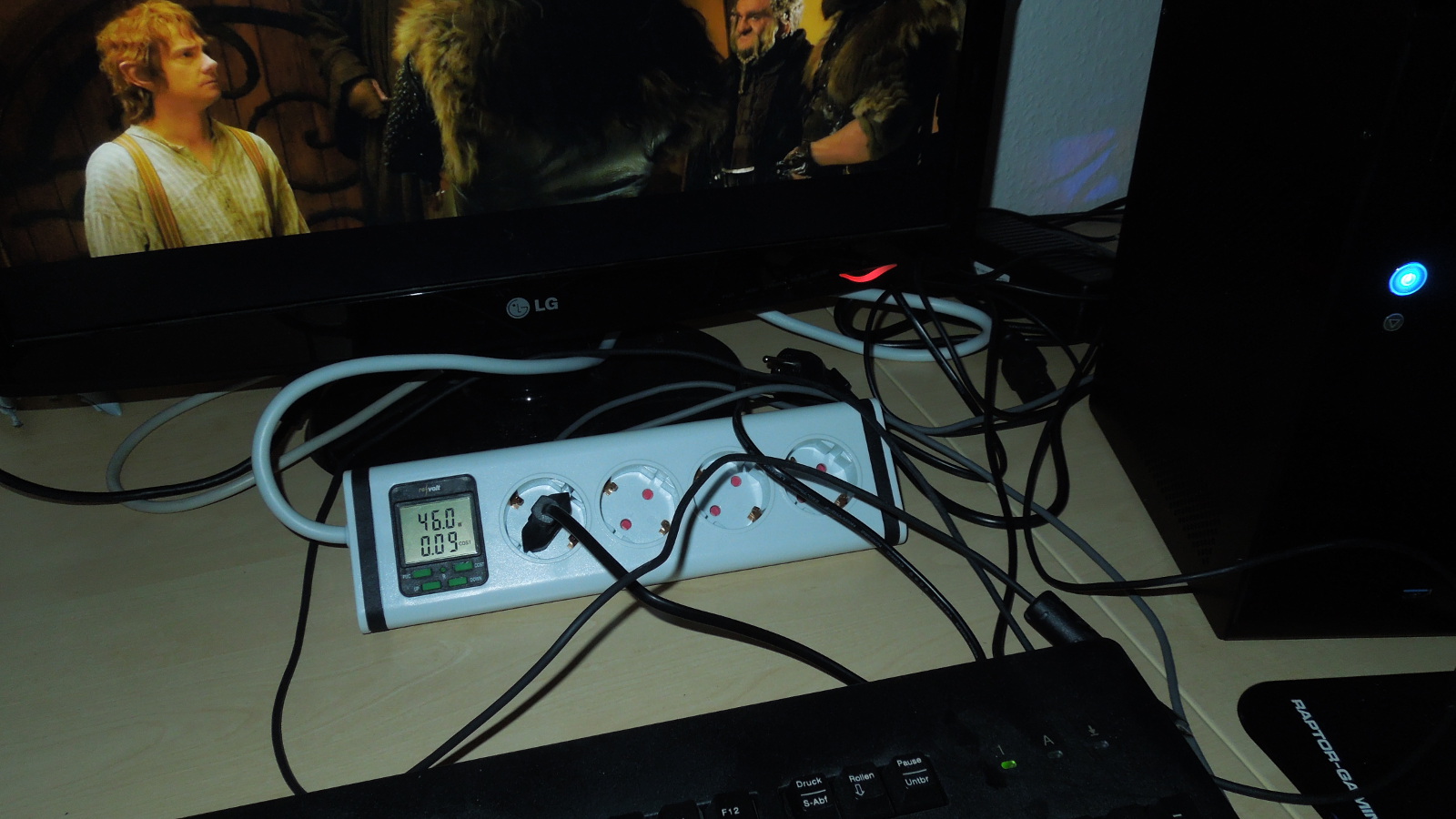

Videowiedergabe (getestet mit dem Hobit, 1080p, mkv, kein 3D, Player: XBMC Frodo, Win7): 46W

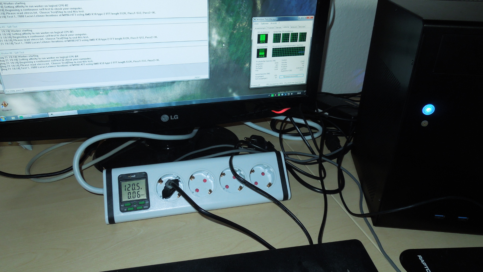

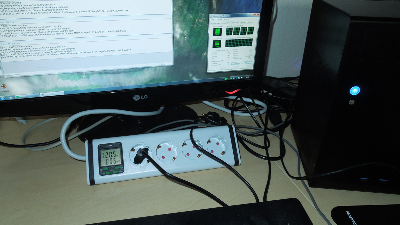

Prime only: 120,5W

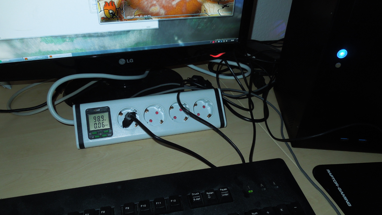

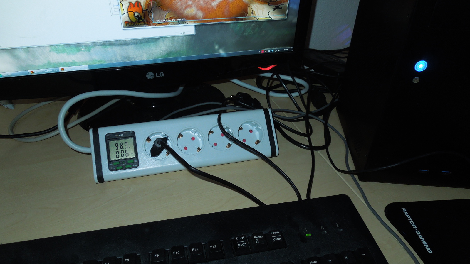

Furmark only: 98,9W

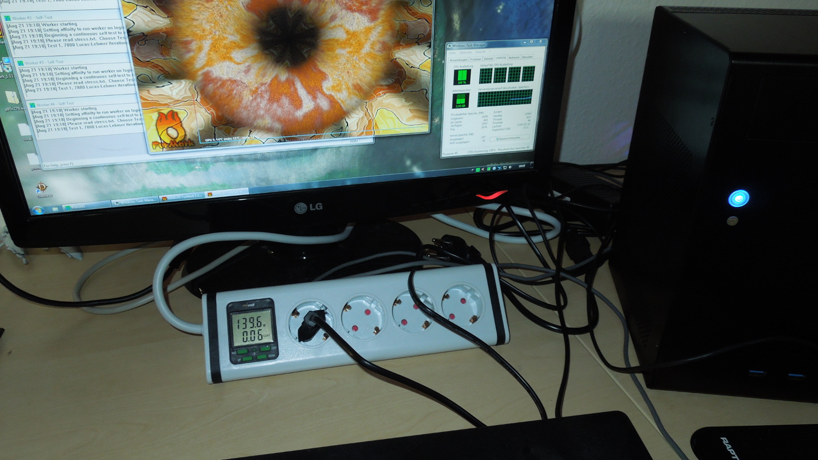

Prime + Furmark: 139,6W

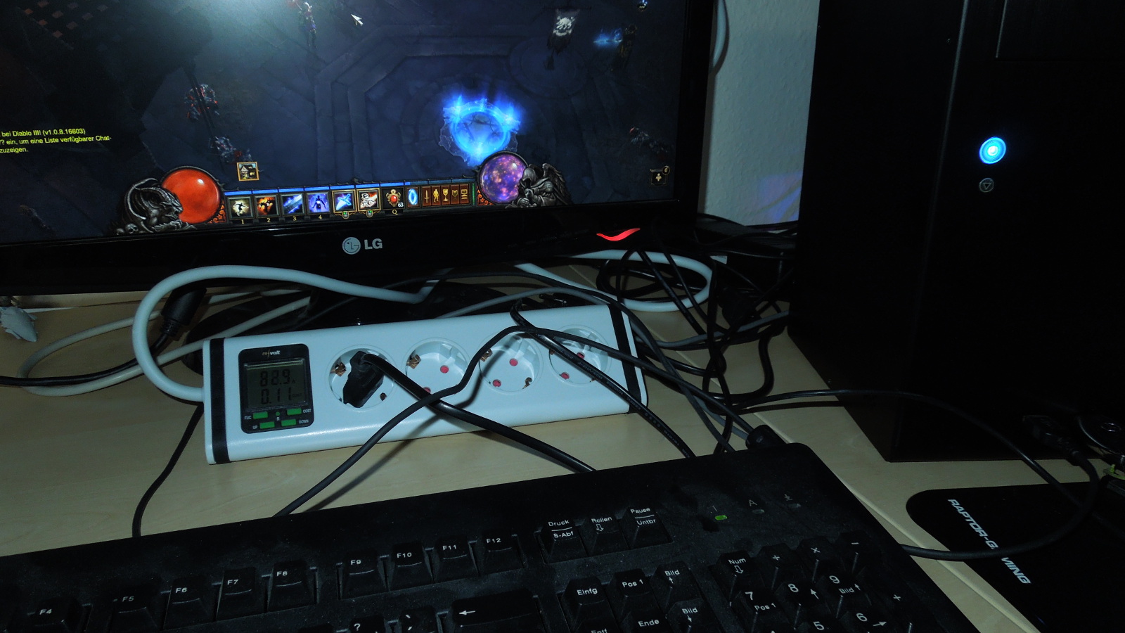

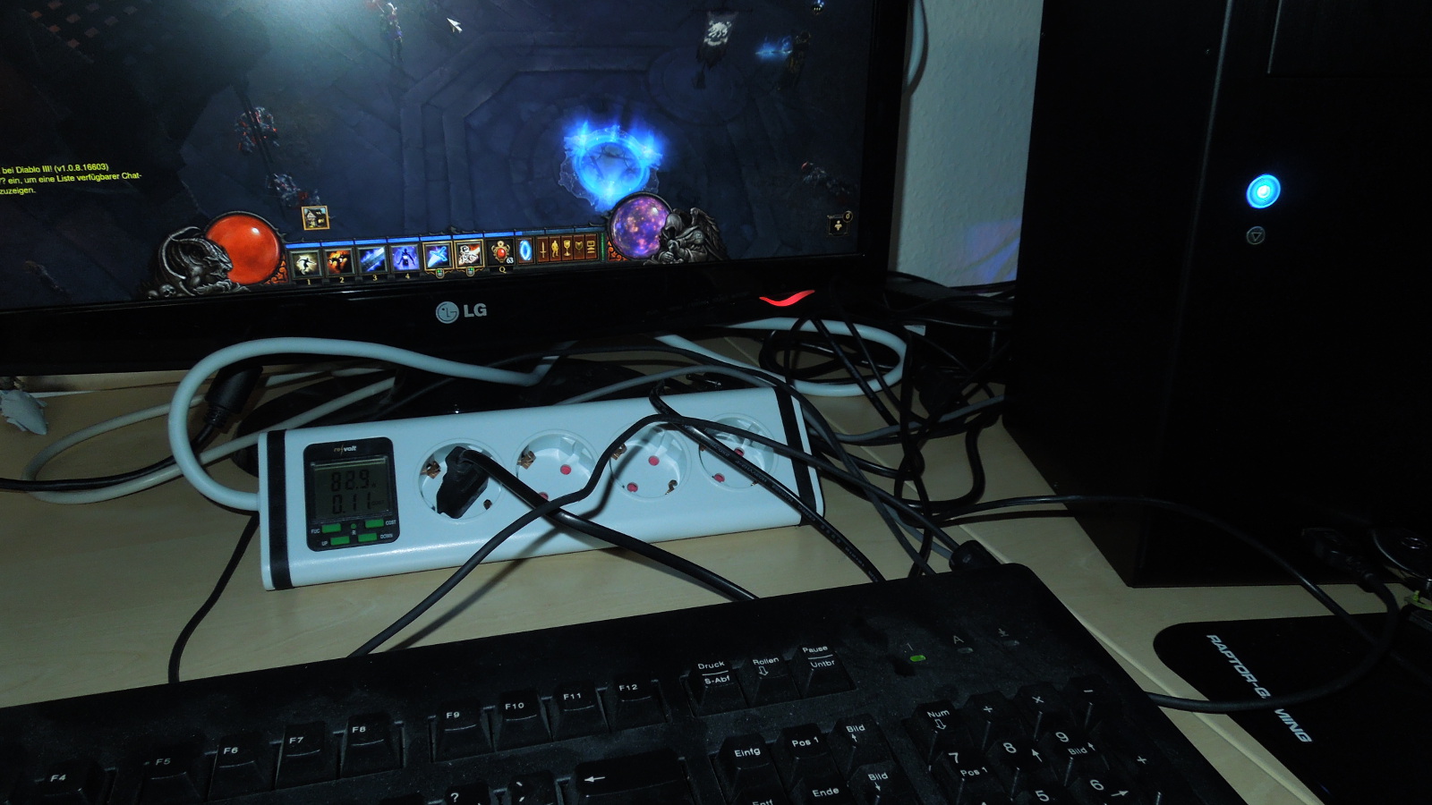

Diablo3: 82,9 EDIT: Ich habe je nach Spielsituation schwankende Werte bis hin zu 120W festgestellt

Ja die Messwerte sind alle ohne Undervolting, kleines Update außerdem noch, Der Verbrauch bei D3 streut je nach Spielsituation recht stark nach oben, zwischendurch hatte ich da auch mehrere Minuten Werte von bis zu 120W statt der oben angegebenen 82,9W.
