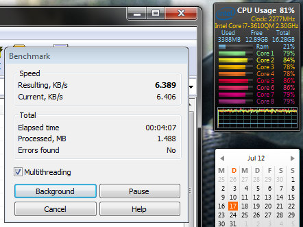

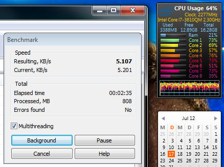

um dies nochmal zu verdeutlichen, im anhang zwei bilder.
winrar_opt-on - optimus ist an, VGA leuchte ist orange.
winrar_opt-off - optimus ist aus, VGA leuchte ist grün.
es läuft nichts aktiv, außer winrar und trotzdem sieht man sehr schön, wie mit eingeschalteter optimus technologie der turbo doch sehr eingeschränkt wird, obwohl die nvidia gpu absolut nichts zu tun hat.
-andy-
