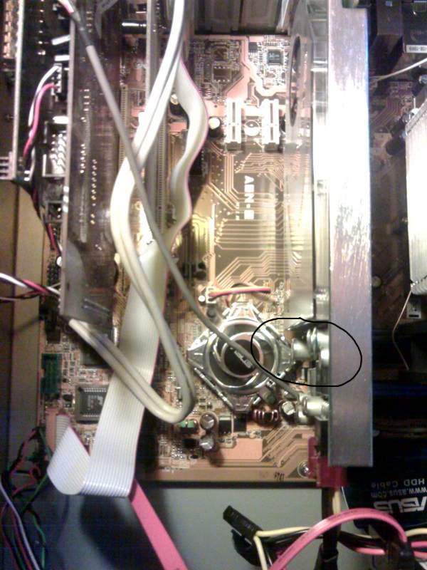

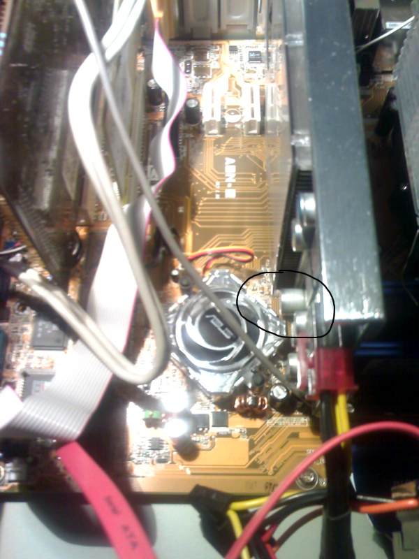

Ich trage mich seit einiger Zeit mit dem Gedanken, den Lüfter meines A8N-E gegen ein etwas lautloseres Modell auszutauschen. Hier auf CB wird häufig der Zalman ZM NB47J oder der Zalman ZM NB32K wahlweise mit oder ohne Lüfter empfohlen. Nun steckt nem dem Chipsatz eine XFX 7800GT und genau über dem Lüfter ist ein Elko platziert. Abstand vom MoBo zum Elko vielleicht 2cm - pi mal Daumen. Ich vermute mal: Wenn, dann passt wohl eher der NB47J, weil der ja an den beiden Seiten nicht ganz so hoch ist. In wiefern kann man den noch mit einem Lüfter kombinieren?
Zur Illustration des Problems hab ich mal zwei Bilder dran gepappt. Wäre nett, wenn jemand was dazu kommentieren könnte.

ich stell dir im laufe des abends ein bild meiner lösung (unikat) rein, muss aber erst den akku der cam laden...
vorab: je nach befestigungsvariante des NB47 wirds recht knapp :-) könnte aber grade so reichen, notfalls können am NB47 auch einzelne kühlrippen entfernt werden, das wär nicht so tragisch.
der zalman kühler ist übrigens von lausiger verarbeitungsqualität, hätte ich das vorher gewusst, dann wär bei mir jetzt nen kostenloser northbridge passiv kühler eines x-beliebigen P4 oder so boards mit langsam laufendem lüfter drauf.
nen lüfter könntest du ggf. seitlich (mit kabelbindern oder so) noch befestigen
muss ja net oben drauf sein

Wie jetzt, meinst du den NB47J? aber du meinst jetzt nicht lausig im sinne von schlecht kühlend... oder? welchen würdest du ansonsten empfehlen?
@ Fliegenkiller: Ich hab den Austauschkühler schon bekommen - nicht zuletzt, weil mein aktueller einen Lagerschaden hat. Deutlich zu hören beim Kaltstart des Rechners. Allerdings ist das Ding zumindest optisch 1:1 das gleiche Modell (siehe obige Photos) - der Standardlüfter läuft konstant mit 6250 rpm, das ist mir zu laut. Und ich vermute, der Austauschlüfter ist nicht besser, behebt also nur den Lagerschaden.
@ Ralf B.: Nette Alternative, wobei 20 Euro ohne Lüfter ein satter Preis ist. Bei Termalright ein paar Rippen rauszubrechen ist natürlich auch ne Option.
Also bei mir war es so, dass original und austausch Kühler nicht die selbe Optik hatten.
Der neue Lüfter war auch erheblich leiser und mein System ist jetzt kaum hörbar...
