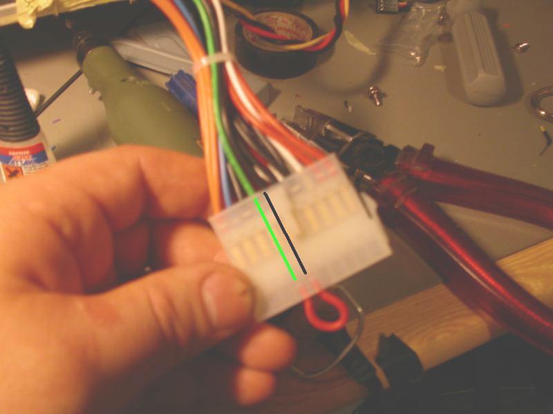

Am besten würde das gehn wenn man nur das Netzteil alleine nimmt.
Zur Sicherheit einen Verbraucher anschliesst (z.B: einen Lüfter) und dann
den grünen Kabel (ATX PS_ON#-Leitung) mit dem Masse Kabel verbindet (vorsicht, bei falscher Verbidung kannst du das Netzteil zerstören).
Siehe Bild.
Wenn es richtig verbunden ist dann starten das Netzteil.
Startet es nicht dann ist es mit Sicherheit defekt.

Also ich hab das NEtzteil als Fehler identifiziert. Habe ein anderes eingebaut und siehe da. HAt sofort funktioniert. Hätte mir dadurch 5Stunden Fehlersuche sparen können. Naja...
