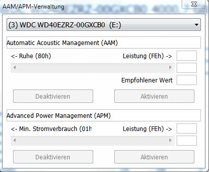

ich würde gerne bei meiner neuen WD Blue 4TB den Ruhezustand deaktivieren,
wenn ich aber Crystal Diskinfo 8 als admin starte, ist die Möglichkeit ausgegraut (siehe Bild)
Board: Asus M2N-SLI
OS: Windows 7
Chipsatz mit HDD Controller von NVIDIA
Jemand eine Ahnung, warum CDI das nicht kann?
Bei neuen HDDs ist das APM Feature oft gar nicht mehr vorhanden, dies ist einfach so. Der Timer zum Parken der Köpfen sollte aber bei denen eigentlich sowieso schon auf 300s eingestellt sein und höher könnte man ihn bei den WD Platten schon eine Weile nicht mehr einstellen, wenn man ihn bei denen auf 0 gestellt hat, was bei früheren Modellen zum Deaktivieren des Parkens geführt hat, bewirkte dies nur, dass die Köpfe immer sofort nach einem Zugriff geparkt wurden. Es wurden also wirklich 0s Wartezeit zum Parken der Köpfe und nicht die Deaktivierung der Parkfunktion.
Meine drei WD 2TB Platten fahren nur hoch, wenn sie angesprochen werden, die neue fährt andauernd hoch und runter, wie überall im Internet bemängelt wird. Entweder bekommen die User hin, das auf 300s einzustellen oder sie schicken sie zurück oder mustern sie aus. Ich würde sie als Backup-Platte mißbrauchen und in den Schrank legen, wenn ich das nicht hinbekomme und mir eine HGST als Ersatz kaufen.
Das Hoch- und Runterfahren (also der Standby) wird meistens vom Host Controller aus gesteuert, von alleine parken die Platten i.d.R. nur die Köpfe selbst, gehen also in den Unload Zustand. Die Einstellung von APM und mit WDIdle bezogen sich daher auch nur auf das Parken der Köpfe. Möglicherweise hat WD dies bei den neuen Blue aber auch geändert, von denen habe ich keine und auch nichts darüber gelesen oder es bei denen auch um den Unload oder doch um den Standby geht.

Mich stört das Beschleunigen und Abbremsen des Spindelmotors, nicht das Klicken durch Parken der Köpfe.
Hab noch keine Ahnung, wie ich hier weiterkomme.
Wie sind denn die Einstellungen unter den Energieoptionen von Windows?
Die Einstellungen unter den Energieoptionen sind für alle 4 Platten gleich, sie werden nach 20 min ausgeschaltet, die 3 alten Platten laufen einwandfrei, die neue 4 TB Platte fährt öfter rauf und runter.
Ich habe das Runterfahren in den Energieoptionen für alle Platten ausgeschaltet, jetzt ist Ruhe.
:D
Also fährt auch die Blue 4TB jetzt die Spindel nicht mehr runter und verhält sich damit wie üblich, dass sie eben von sich aus nur die Köpfe parkt, aber nicht die Spindel.
