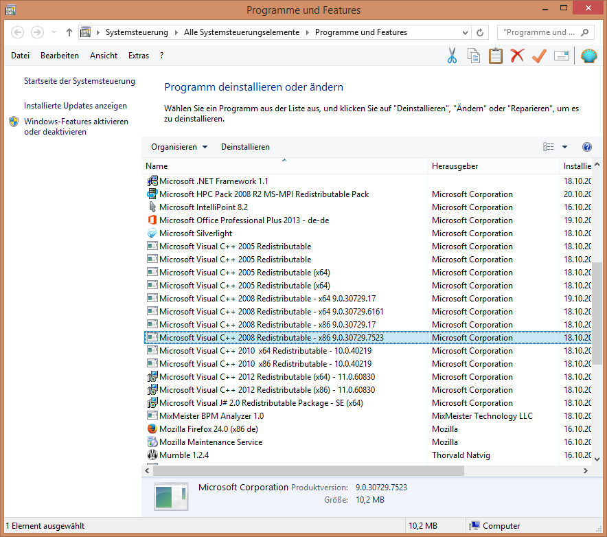

Also Windows 7 wird erkannt während der Installation, allerdings findet er kein Windows Visual C++ und kein Fortran aber wenn ich mir meine installierten Programme anschaue (siehe Anhang) ist zumindest Visual C++ vorhanden jedoch kein Fortran. Allerdings weiß ich nicht wie ich "vcvars64.bat" für Visual C++ oder "ifortvars" lade. Wo bekomme ich die her und was genau muss ich mit denen machen? Je genauer die Erklärung ist, desto besser, weil ich nicht so häufig mit .bat-Files zu tun habe oder selber eine Installation reparieren muss.
Unten im verify.log für Abaqus/CAE (das ist die grafische Nutzeroberfläche und die einzige Komponente die nicht funktioniert), steht noch dass ich mir die CAE.log anschauen soll, dass es eine Lösung sein könnte Hardware Beschleunigung auszuschalten (Grafikkarte) und dass ich in die 3DS Knowledge Base für den Fehler QA00000009378 sehen soll. Leider komme ich als Student (kein richtiger Kunde - nur Teaching Lizenz) nicht in diese Datenbank, der Weg fällt also schon mal raus. Die Idee mit der Hardwarebeschleunigung greife ich später wieder auf, weil das meiner Meinung nach der erfolgversprechendste Weg ist.
Die CAE.log sieht so aus (wird auch in Konsolenfenster ausgegeben, wenn ich die CAE starte - übrigens ebenfalls als Win7, Admin):
HTML:
Session Time Counter overflow!
Restart your session.
[...] (Anmerkung: gekürzt)
 ! An unhandled exception occurred !
The error is : <CATInternalError 1 CATSysFatalERR_000001>
Terminating ...
Environment incorrectly set : environment variables CATErrorLog or CATTemp must be set in order to obtain statistics files
Abaqus License Manager checked out the following license(s):
"cae_teaching" release 6.12 from 130.149.89.49
<19 out of 20 licenses remain available>.
Abaqus Error: Unable to shutdown executable for Abaqus/CAE.  Exiting...
Auch dazu sagt google.de leider nichts. Der einzige Beitrag ist ein polnischer Forenthread in einem Cad-Forum nur leider kann ich kein polnisch.
Es gibt jetzt halt 3 Ansätze die sich für mich herauskristallisiert haben:
- Windows 8.1 ist ein Problem deswegen als Windows 7 (sicherheitshalber gleich Admin) ausführen (Done)
- Visual C++ und Fortran verlinken?/installieren? Woher bekomme ich diese .bat-Dateien? (Hier benötige ich eure Hilfe.)
- Grafikkartenbeschleunigung deaktivieren. Wie mache ich das? Ich habe da schon diesen Thread gefunden:

Okay mehr Informationen konnte ich leider zu dem Problem nicht finden und mir wäre das sehr wichtig das lösen zu können weil ich es dringenst vermeiden möchte ein 2. System zu installieren (numerische Berechnungen auf virtueller Maschine sind auch ne Katastrophe). Danke wenn ihr es bis hierhin gelesen habt!
P.S. gibt es von Windows-Seite aus die Möglichkeit die Grafikkartenbeschleunigung für ein Programm zu unterbinden? Weil ich habe das Gefühl dass die 3 eingefügten Zeilen keinen Einfluss haben.
Für Fortran und C++ siehe hier: http://software.intel.com/en-us/intel-compilers
Für die Installation ohne Systemcheck, öffne ein CMD Fenster (mit Admin Rechten) dann navigiere zum Installations (Quell) Ordner (zB. CD D:/Abaqus) und gebe folgenden Befehl ein:
setup -nosystemchecks
Videobeschleunigung deaktivieren:
1. Right click on the desktop and select select Screen Resolution
2. On the window that opens up, click on the Advanced Settings link
3. Select the Troubleshoot tab, then click Change Settings
4. Move the Hardware acceleration slider towards none to reduce or turn off video hardware acceleration. d. Click OK, and then click Restart Now.
(sry COPY&PASTE, hab grad kein Win8 zur Hand...)
