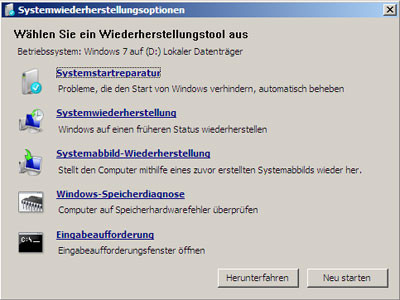

Ich habe eine neue Festplatte im Rechner eingebaut. Bin mit der Windows Installations-CD bis zum Partitionieren und formatieren. Habe mein Rechner dann neugestartet. Wieder mit der Windows Installations-CD bis zu Windows reparieren.
Wiederherstellen mit Systemabbild. Hat auch ein Abbild gefunden und es dann auch installiert.
Danach automatischer neustart. Windows fährt hoch mit einer Meldung .. go to repatur oder so. Und dann öffnet sich das hier wieder.

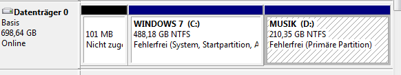

Liegt es vielleicht daran das ich keine System-Reservierte Partition habe. Siehe hier:
Was kann ich tun damit Windows normal startet.
