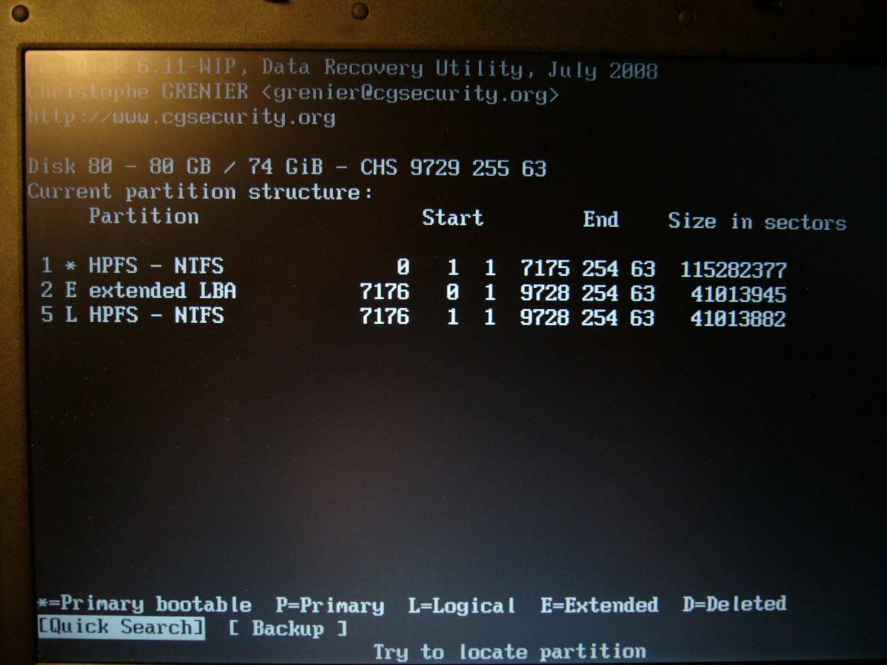

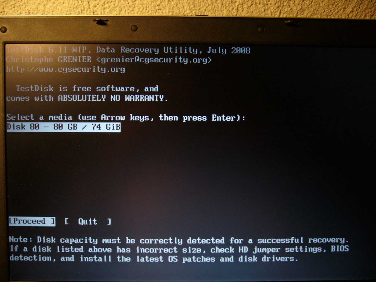

also. so wie es aussieht wird die platte jetzt richtig angezeigt. nachdem ich testdisk gestartet habe steht:
Disk 80 - 80GB / 74 GiB
Ich gehe weiter zur Analyse, dort steht dann folgendes:
1 * HPFS - NTFS 0 .............
2 E extended LBA 7176 ..............
3 L HPFS - NTFS 7176 ..............

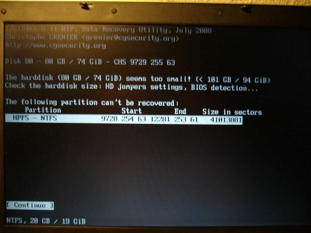

ich gehe weiter zu quicksearch:
oben steht: the harddisk (80 GB / 74 GiB) seems too small! (101 / 94 GiB). Check the harddisk size: HD jumpers settings, Bios detection
darunter: The following partition can't be recovered
HPFS - NTFS 9728 ......... Size in sectors: 41013881
weiter unten steht dann continue und 20 GB. ich gehe dann weiter:

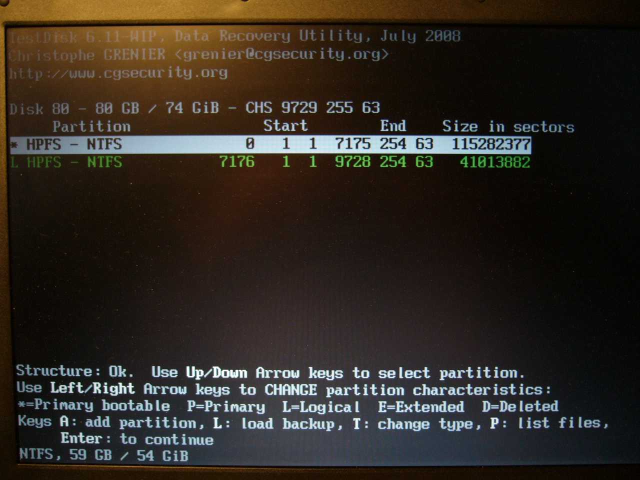

es steht jetzt folgendes dort:
Disk 80 - 80GB / 74 GiB - CHS 9729 255 63
* HPFS -NTFS 0 1 1 7175 254 63 (für start und end) size in sectors: 115282377
L HPFS -NTFS 7176 1 1 9728 254 63 41013882
darunter steht: structure: ok.

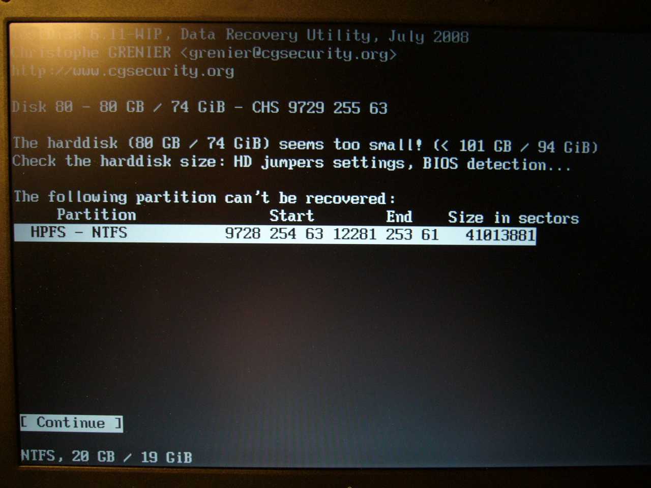

ich gehe weiter zu deeper search. nach der analyse ist folgendes zu lesen:
anschließend gehe ich auf continue:
jetzt erscheint:

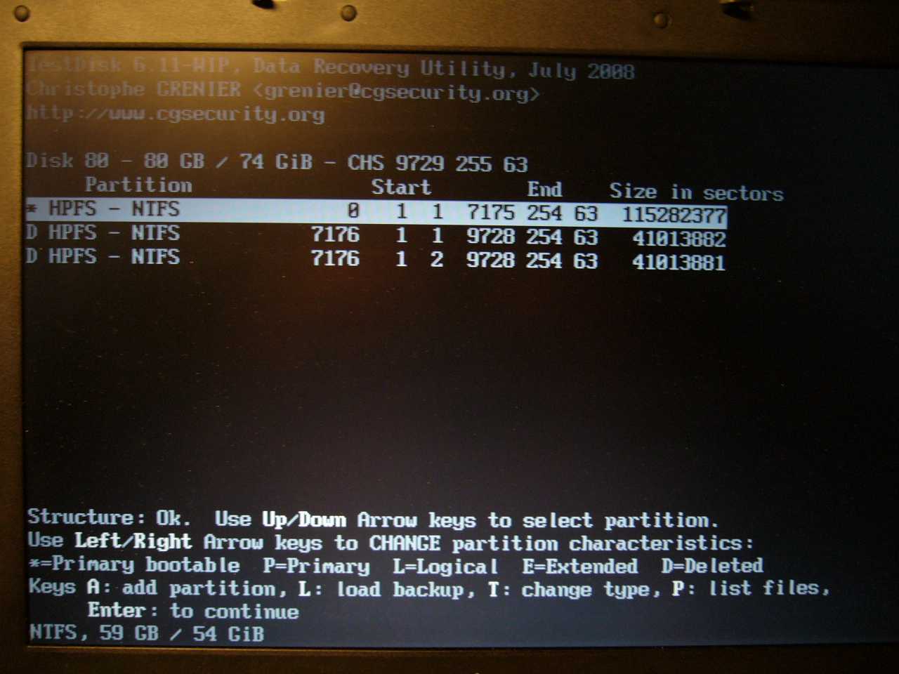

* HPFS-NTFS 0 1 1 7175 254 63 116282377
D HPFS-NTFS 7176 1 1 9728 254 63 41013882
wenn ich dabei mit den pfeiltasten die bereiche wechsle, dann ist ganz unten am bildschirm folgendes zu lesen: bei * 59 GB / 54 GiB, darunter beim ersten D 20 GB / 19 GiB und beim unteren D steht : NTFS found backup sector!, 20 GB / 19 GiB
so, man(n)/frau erleuchte mich, denn ich habe absolut keine ahnung was zu tun ist :)

hab hier mal photos im anhang, falls was fehlt einfach bescheid sagen

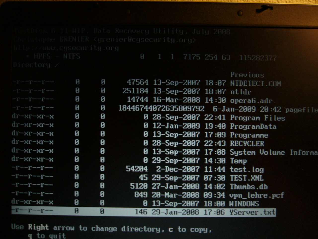

Teile mal mit , ob du nach der tieferen Suche auf eine der beiden Partitionen deine Daten gesehen hast.
Wie in der Anleitung beschrieben mit markieren und p drücken.
Viele Grüße
Fiona
ja, in der tat die sehe ich. scheinen sogar komplett zu sein, jedenfalls fällt mir im moment kein fehlender ordner ein.
im übrigen kann ich diese auch sehen wenn ich im dos unter c: einfach "dir" eingebe.

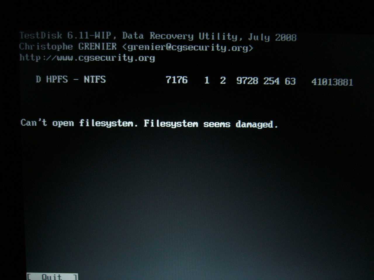

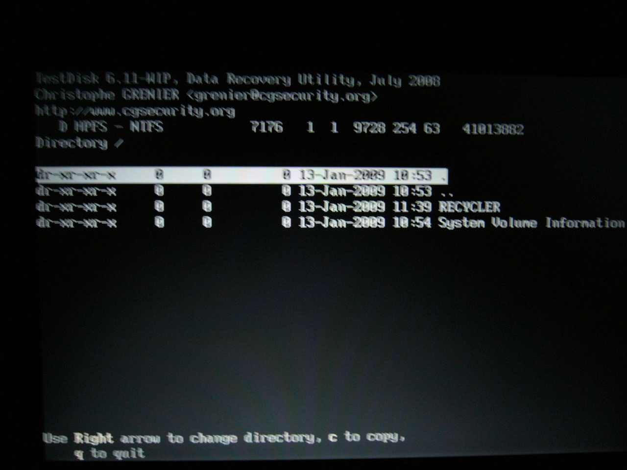

also die andere partition ist ja leer. c: war teilweise voll, d: ( bei mir glaube ich e: oder g: ) war leer. habe aber trotzdem mal einen screenshot gemacht.
die verzeichnisstruktur der oberen festplatte habe ich ja bereits gezeigt. bei der untersten kommt: can't open filesystem. filesystem seems damaged. aber wiegesagt, nur auf c; waren daten. ich hoffe mal das hilft weiter.
