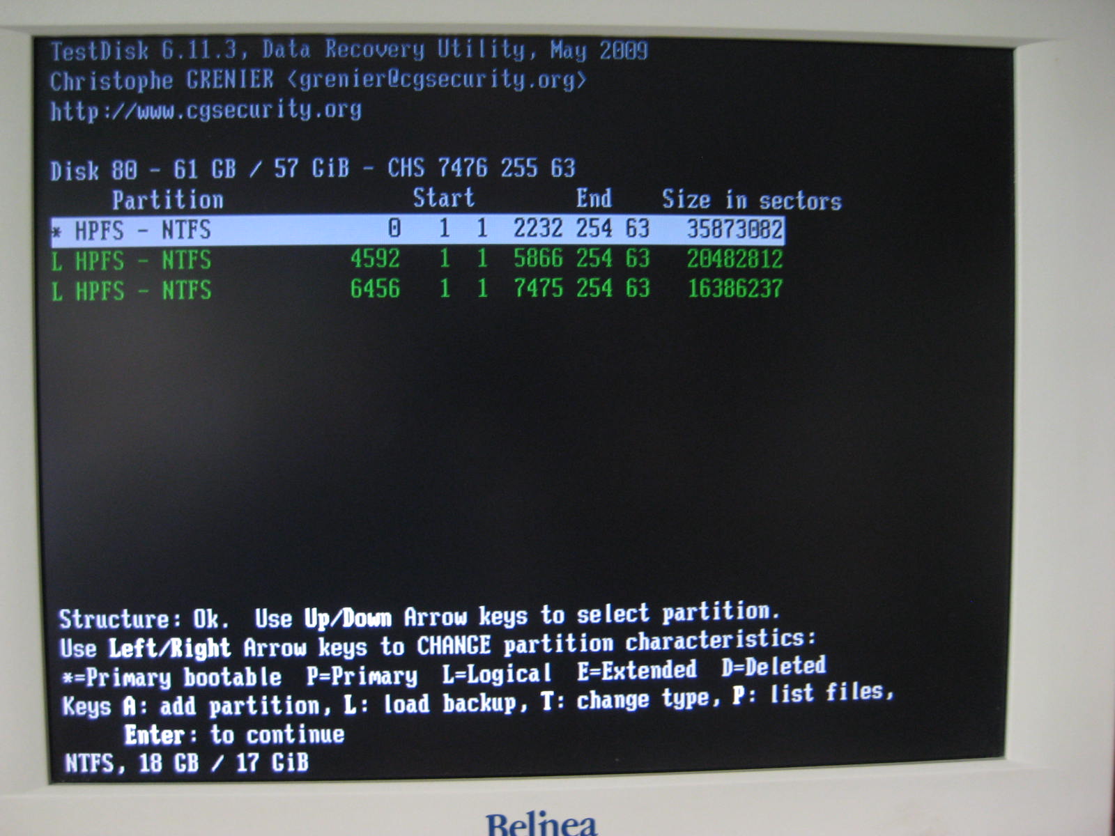

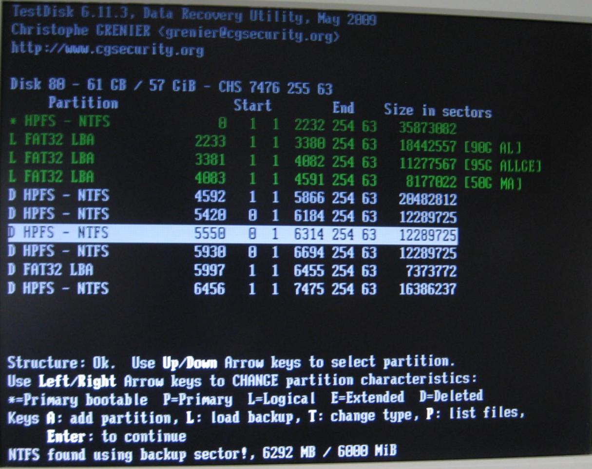

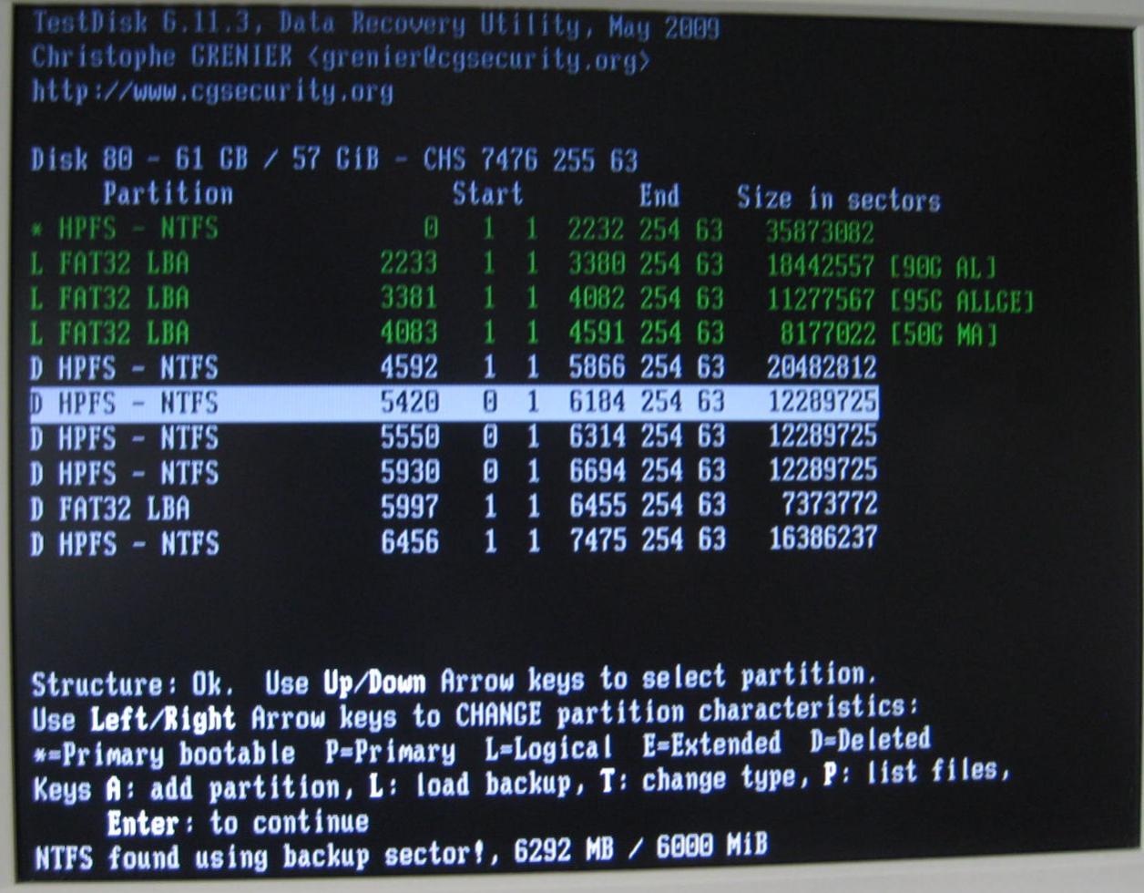

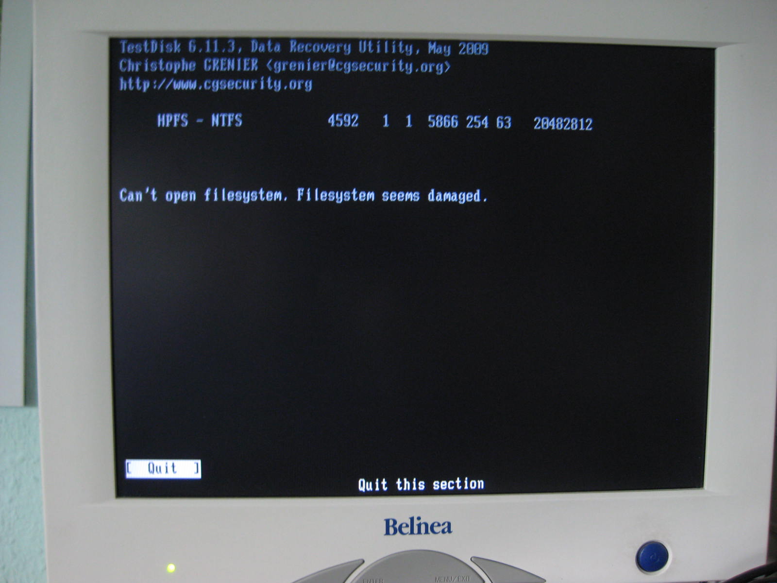

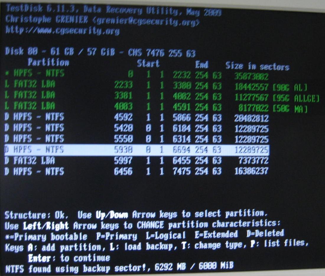

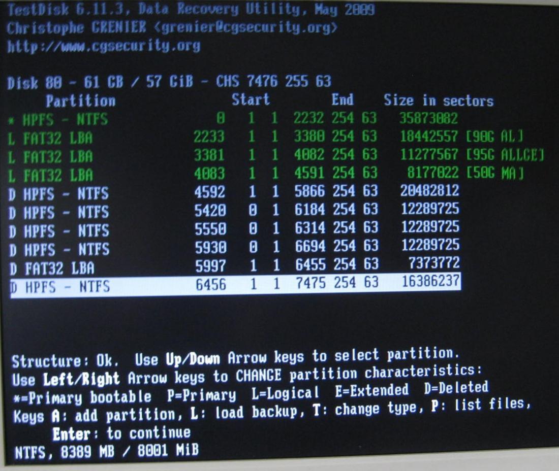

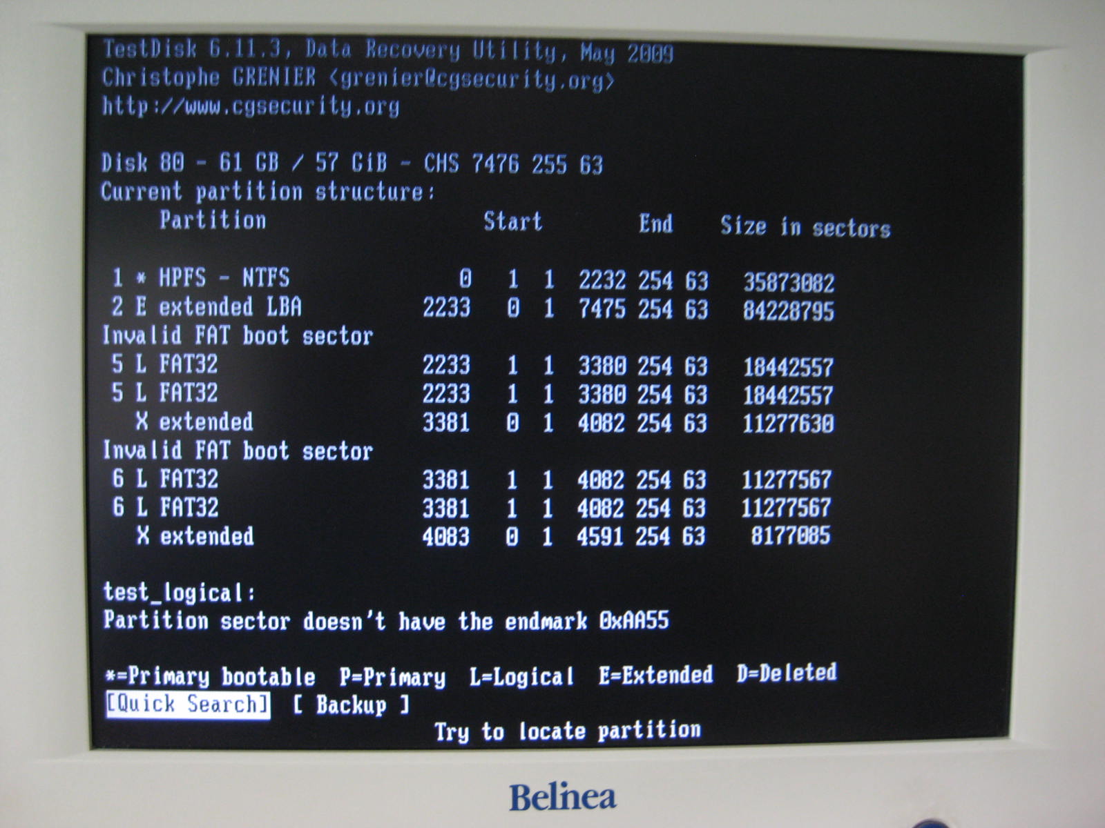

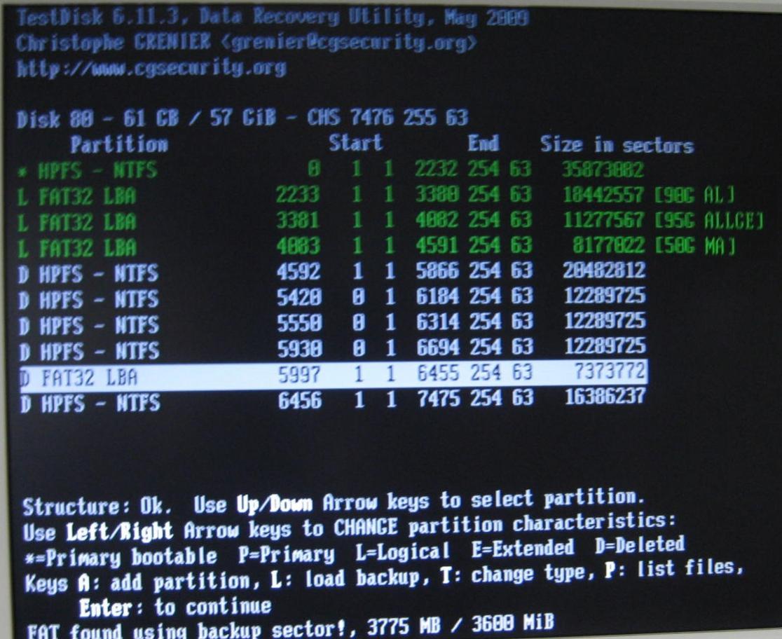

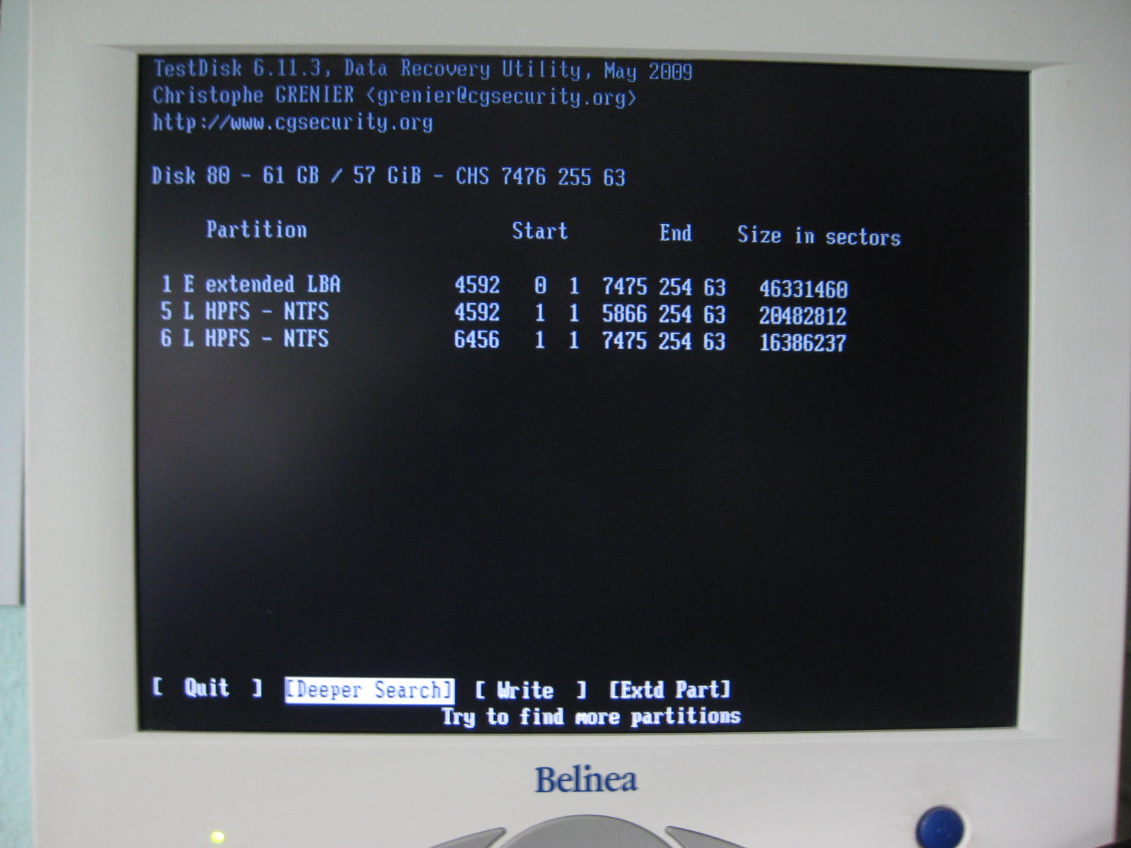

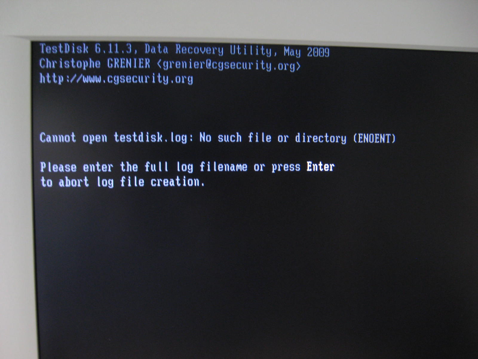

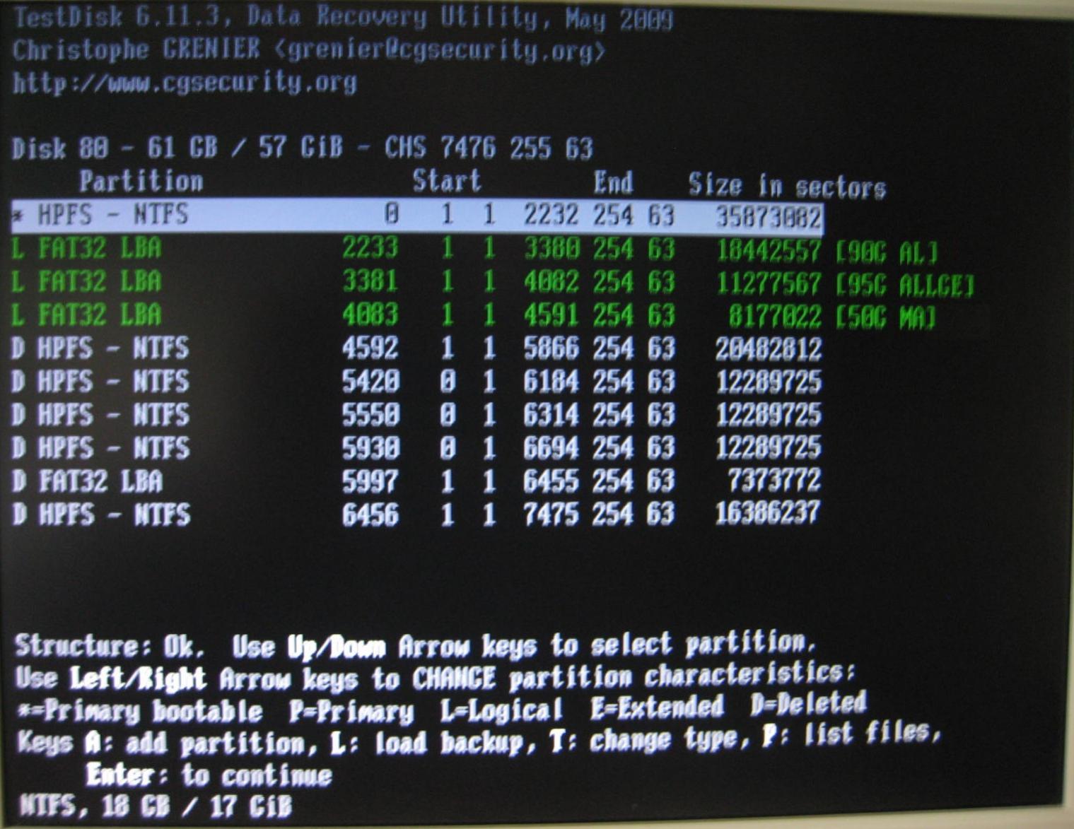

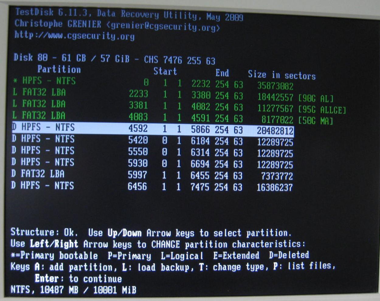

Hab jetzt die fotos gemacht.
Zunächst kam eine Fehlermeldung (siehe 1. Bild).
Anschliessend konnte ich auch leider keine daten sehen, es kam immer wieder die fehlermeldung "No file found, filesystem seems damaged"
Ich habe nur die Dateien von der allerletzten Partition kopieren können.
Wie soll ich am besten weiter vorgehen?

Kannst du mir sagen was ich jetzt am besten tun soll? Wirst du aus den Bildern schlau?
Danke dir für die Hilfe, nach dem was ich so gelesen habe, scheint wirklich das dateisystem defekt zu sein. Hab jetzt einige Sachen wiederherstellen können.
Kann man mit photorec auch gezielt nur nach jpg oder doc Dateien suchen?
