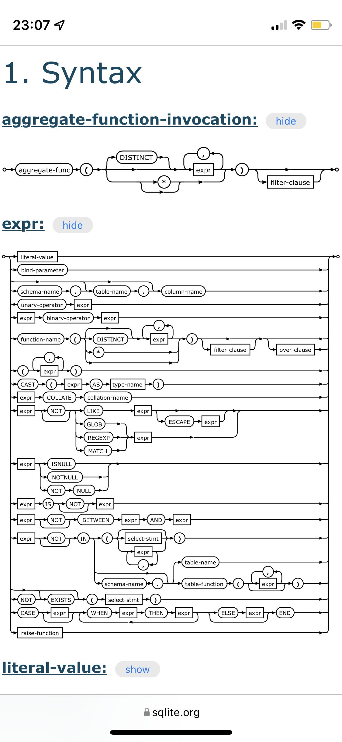

Nachtrag: Ich habe jetzt nochmal herumgelesen, und in MySQL beispielsweise kann man innerhalb von GROUP_CONCAT sortieren; das scheint es so direkt bei SQLite aber tatsächlich nicht zu geben. Da bräuchte es wohl einen Workaround, oder ich muss doch die Sortierung und Konkatinierung nach der Abfrage im Programm vornehmen. 😕
Die Frage ist, läuft die Anwendung auf MySQL oder auf SQLite?
Ich halte mich bei Anwendungen immer an die Produktion. In Zeiten von Docker ist auch das kein Thema mehr, für die lokale Entwicklung. Wobei das bei mir eher in Richtung VM geht.
Aber ja, ein Blick in die Doku zeigt folgendes:

Ich habe auch keine Lösung gefunden; mit SQLite scheint das tatsächlich nicht zu gehen (zumindest nicht nach meinem Kenntnisstand und mit Bordmitteln). Irgendwo hatte ich zwar gelesen, dass man sich eine entsprechende Funktionalität frickeln kann, wenn man SQLite selbst kompiliert, aber – nein Danke! 🙈
Von daher musste ich mich jetzt doch darauf verlegen, die Daten nach der vorsortierten Abfrage noch einmal im Programm für die Ausgabe aufzubereiten. Wie das in Sachen Performance auskommt, wird sich bei größerer Datenmenge noch zeigen; mit meinen paar Testdaten gibt es natürlich bisher keine Verzögerung.
