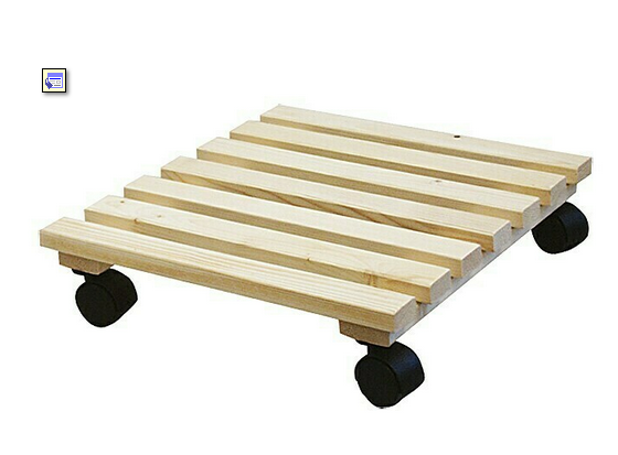

Joker_AUT schrieb:
am besten was isolierendes (Holz, Plastik, usw.) zwischen Teppich und PC geben
würd ja sowas verwenden
/edit: hab ich ebenfalls
