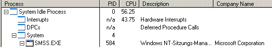

Meinen neuen Rechner gerade gebaut und Windows XP PRO SP2 neu draufgemacht.
ist ein 3500+ A64 AM2 auf einem KN9 mit Nforce 570 SLI von Abit.
Jetzt habe ich konstant 50% und mehr CPU Auslastung, im Taskmanager wird mir jedoch bei den Prozessen der Leerlauf auf 99 gezeigt.
Was zum Himmel ist denn das? :confused_alt:
//edit:
Meine HD-Zugriffsanzeige blinkt auch dauernd. Kann das sein das die "$%"§$ Nvidia IDE Treiber wieder den alten Nforce-Bug haben? :confused_alt:

So, das brachte auch nix. Frisches SP2 XP PRO ohne nix -> 40-60% CPU Auslastung ohne das ich den Übeltäter finden könnte X(

Wenn ich wenigstens wüsste WAS die Last verursacht. Immer noch 99 System Idle, dennoch blinkt wahllos die Festplatten LED und die CPU hängt auf 40-60%. :(

So, habe den Übeltäter wohl mit dem "Prozess Explorer" gefunden. Der zeigt einem auch tiefer schürfende Ereignisse an.
Man beachte den Anhang. ;)
Irgendwo ist da wohl ein Konflikt.
Ich baue mal die E-MU aus.
