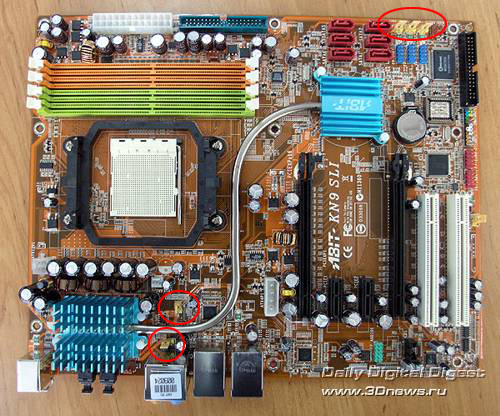

Wer Probleme mit USB-bezogenen Freezes oder einfach nur willkürliche disconnects (ohne anschließenden Freeze) hat, sollte die wake-up Funktion über USB per Jumper deaktivieren. Es gilt insgesamt 5 Jumper umzusetzen.
Ich habe sie im Anhang markiert.
Einige Leute berichten das dies all ihre Probleme behoben hat.
