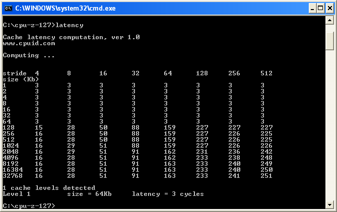

Mal nen Screenshot angehängt. L1-Cache (64 kB) ist aktiv, L2-Cache nicht.
