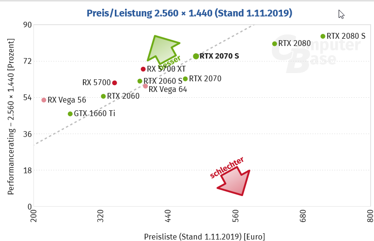

  1. angepeilter Preis: Preisleistung ist mir wichtiger als ein fixes Budget, laut CB Rangliste scheint die 2070S recht gut zu sein? (Anhang)

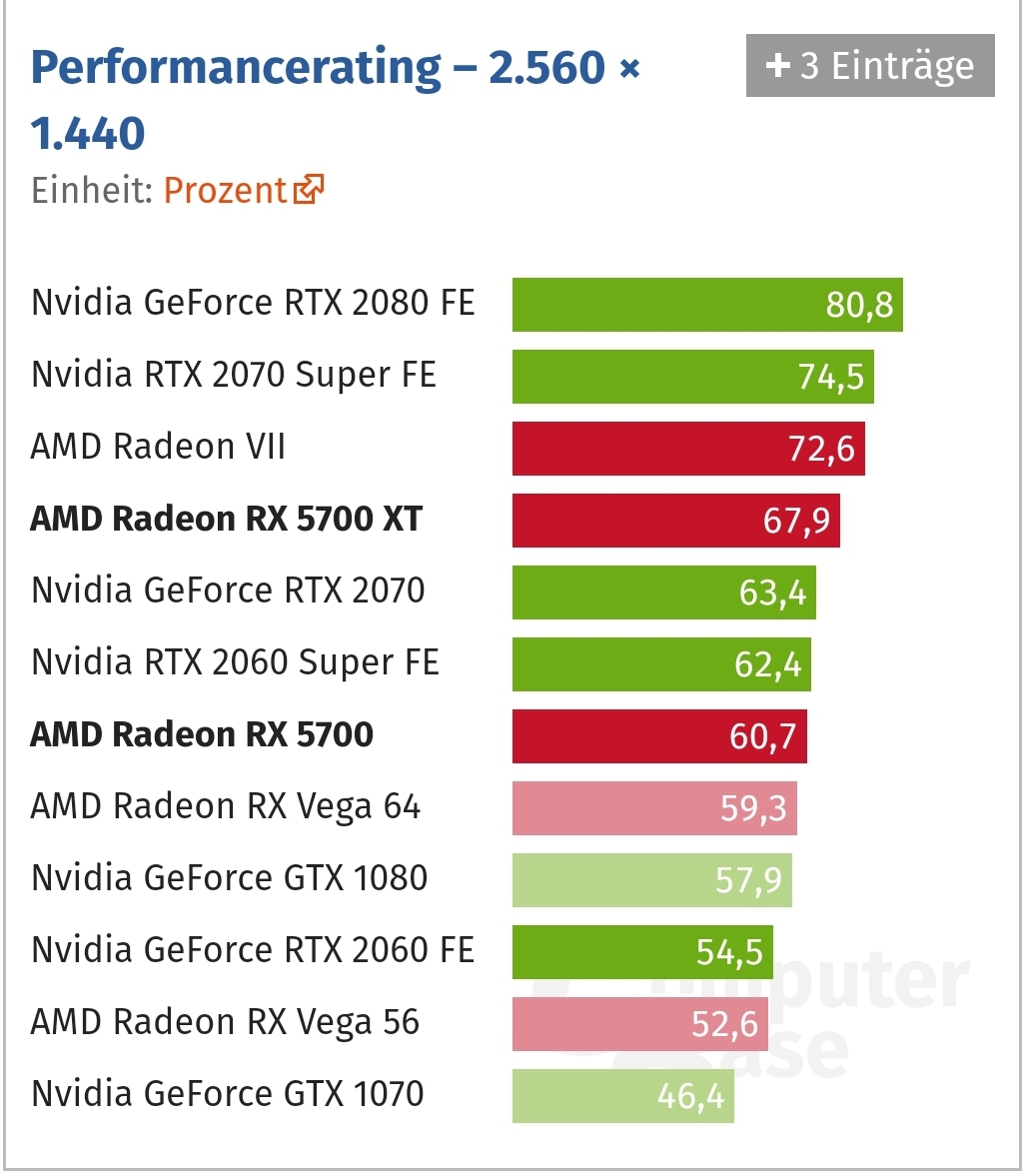

Mit der RTX 2070 S hast du knapp 30% Mehrleistung.

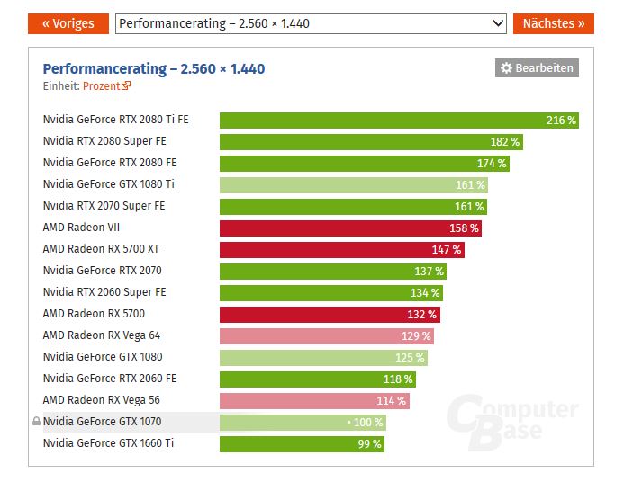

Ich würde dann zur 2070S raten, so ohne festes Budget. Die 2080(S) sind vom P/L-Verhältnis nicht gut; die 2070S noch am ehesten das Geld wert. Dies lese ich auch so aus dem CB-Diagramm.

das Leute immer noch Gpu User Benchmark als "Quelle" beziehen ist mir ein Rätsel, für Grafikleistung Games wie Cs Go, Minecraft und Lol mit einbeziehen? Ich mein wtf? Der oben verlinkte Test von Computerbase zeigt 60 % mehr Leistung für die 2070S und das kommt auch so in etwa hin, wir sprechen ja schließlich von 1080 Ti Leistung. Da sieht man direkt was für ein schrott Gpu User Benchmark ist ;)
Zappi schrieb:
Die RTX 2070 S hat beim Performance Rating 74,5% und die GTX 1070 46,4%.
Ich schrieb knapp 30%. Also wo liegt jetzt das Problem ?
Der Bezug ist falsch.
Das 100er-Rating wird von der 2080ti angeführt. Alle anderen messen sich an der Referenz.
Du musst nun aber die zu vergleichenden in Bezug setzen. Also (46,4%/74,5%)*100 = 62% :)
Der Vorsprung ist also größer!
nur weil beide Angaben in % sind kannst du nicht einfach subtrahieren und hast deine prozentuale Mehrleistung. Du musst immer noch die Werte dividieren damit du deine prozentuale Mehrleistung ermittelst. 74,5 / 46,4 = 1,60 = 60 % Mehrleistung für die 2070S gegenüber der 1070.
