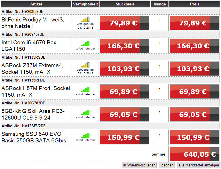

Momentan bin ich am überlegen, ob nicht das Prodigy M die bessere Wahl ist. Die Zusammenstellung befindet sich im Anhang.
Die Frage ist nur, welches MB wäre dort zu bevorzugen? Ich stelle keine großen Ansprüche an das MB. Wichtig ist nur Toslink, genug USB 3.0 und Sata 6GB. Das haben aber fast alle.
Gruß,
Snowside

Ich verstehe den Thread nicht ganz.
- Soll es jetzt ein kleines Gehäuse werden, oder das Prodigy?
- soll das Gehäuse blau bzw. rot sein, oder nur die Lüfter/LED im Gehäuse?
- Oder beides?

1. Mainboard: Du willst nicht übertakten. Dann such dir ein H87 / B85 mit den Anschlüssen, die du brauchst. Findest du keines, dann halt doch ein evtl teureres Z87-Board (was ich fast nicht glaube).
2. Prodigy vs. Prodigy M: Dein System zusammen mit CPU bekommst du in beiden Gehäusen gekühlt, das ist sicher.
Die Frage ist, ob du evtl. eine Soundkarte oder andere Karten nachrüsten möchtest (PCIe-WLAN-Karte, TV-Karte, etc.) Den Platz dafür hat das ITX-Board nicht, da der einzige Slot von der Grafikkarte belegt ist.
3. CPU-Kühler: Enermax ETS-T40-TB würde ich empfehlen, gibt es auch in blau/rot. Allerdings könnte der im Prodigy M eng werden (max. 160mm Höhe angegeben)
Habe den Enermax TB-Silence PWM auf nem Macho-Kühler und höre nichts davon. Sind auch ohne PWM als Gehäuselüfter zu empfehlen, werden meist als "Budget-Tipp" gehandelt Enermax Apollish rot
3.5: Beim ITX-Board darauf achten, dass der CPU-Sockel recht zentral ist, sonst wird es mit den meisten CPU-Kühlern schwer.
4. Grafikkarte: editiert: ist ja schon vorhanden, also schauen, ob das Ding überhaupt in eines der beiden Prodigy passt.

Maximale Grafikkartenlänge (ohne 5,25-Zoll-Schacht): 320 mm
Ist bei Caseking für das Prodigy M angegeben. Für das normale steht dort nur:
Maximale Grafikkartenlänge (mit HDD-Käfig): 165 mm
Maximale Grafikkartenlänge (ohne HDD-Käfig): 310 mm
Abmessung der GPU: 240x111mm
Eine HDD kommt nicht rein, also sollte das gut klappen.
