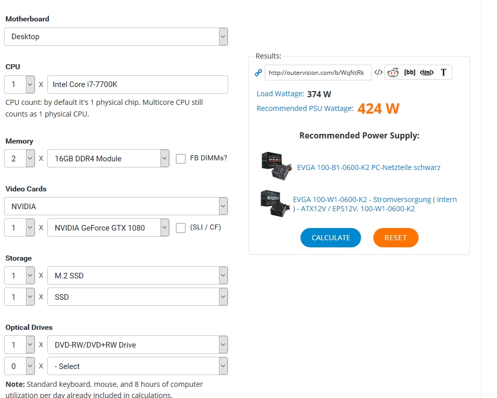

Mal in ernst, ich glaube die Leute haben ein komplett falsche Vorstellung was man an Power (Watt) für ein System benötig. Dabei ist es doch ziemlich einfach auzurechnen! http://outervision.com/power-supply-calculator
ich schätze mal die meisten kommen nicht über 350 Watt!!! (Single DPU)
Dann lieber ein sehr hochwertiges z.B. 550 Watt NT mit Platinum 80 plus Zertifizierung als ein mittelmäßiges 700 oder 800 Watt NT !!!

Und bei einer GTX 1080 mit einer TDP von 180W, welche sie vermutlich sogut wie nie erreichen wrd, wird das System womöglich nur maximal ca. 300-350 Watt verbrauchen. Im Schnitt wohl eher um die 250 Watt. Daher sind selbst 550 Watt gut bemessen.

das DPP11 ist ein hervorragendes NT und 550W sind für das system vollkommen ausreichend.
