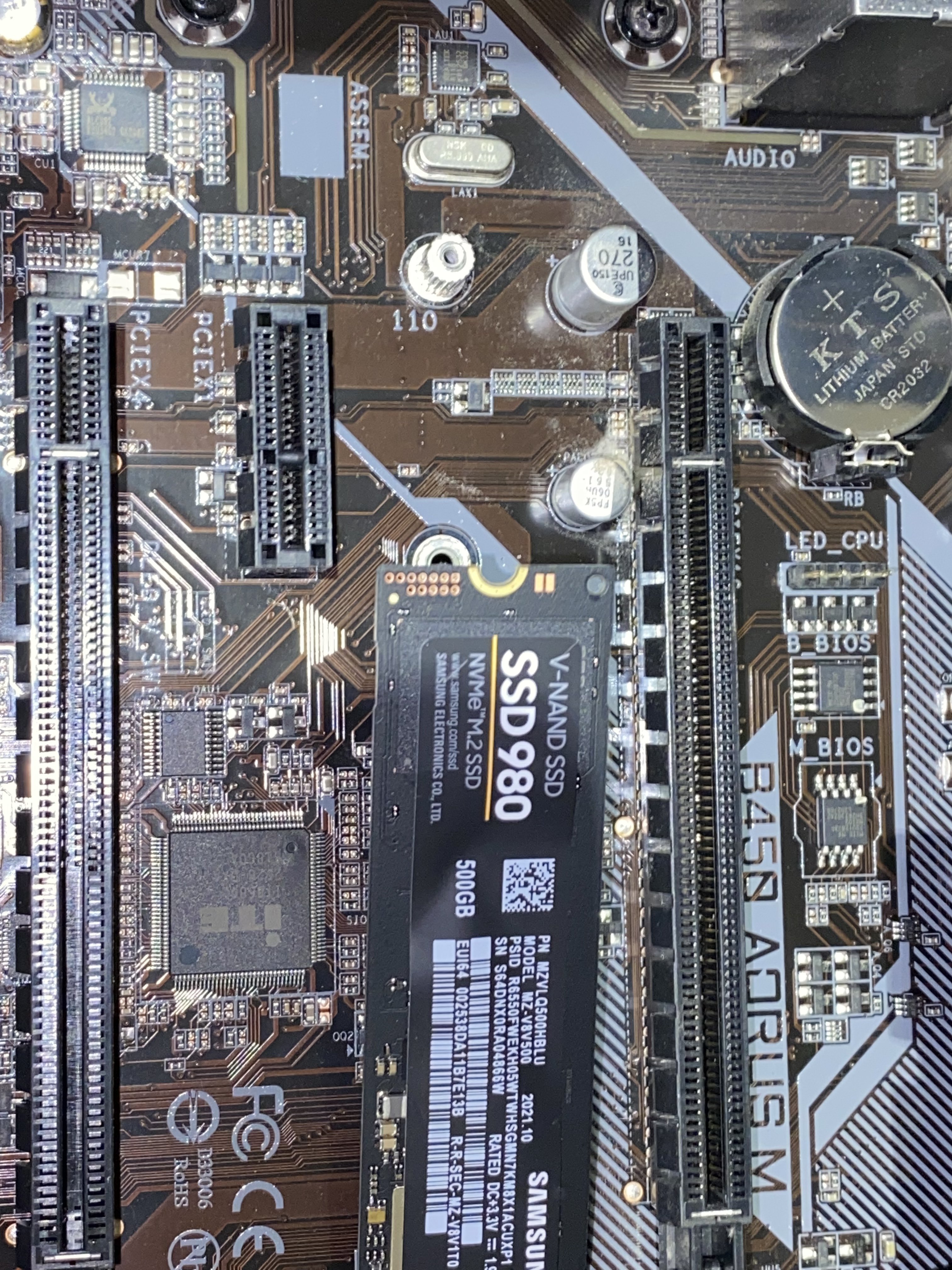

Hey,
versuche gerade vergeblich meine m2 SSD einzubauen, allerdings ist sie kleiner als die Kühlrippen die vorher dort saßen und dementsprechend sitzt der Abstandhalter bzw die Schraubvorrichtung zu weit oben.
Beim Mainboard im Karton lag auch nichts weiter bei. Kann man diesen einfach rausschrauben und versetzen?
Oder kommt die Kühlrippe einfach drüber? Sprich dass die SSD selbst nicht festgeschraubt wird sondern nur die Rippe oben. Ausserdem ist auf der Rippe so ein Streifen Wärmeleitpaste(?), kommt der einfach auf die SSD?

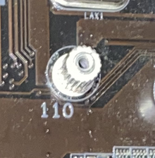

Anbeefer schrieb:
Hab versucht den zu lösen, sitzt bombenfest

Nach dem Screenshot ist es ein B450 AORUS M

Motorrad schrieb:
Wie sieht es dort auf der Rückseite des Boards aus? Ist dort eine Schraube eingedreht, die den Abstandshalter festhält?
Nein, keine Schraube
