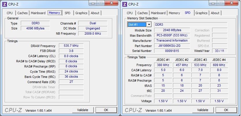

Ich habe mir nun RAM-Riegel besorgt, die auf der Kompatibilitätsliste von ASUS stehen. Losgeworden bin ich mein Problem aber immer noch nicht. Das ist echt zum Mäuse melken. Hat noch jemand Vorschläge?
RAM: Transcend JM1066KSU-2G

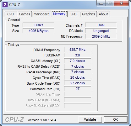

8-8-8-24 / TRC 36 (40) / TRFC 110 (160) CR 2T bei 1333 (667) und 1,60V (DDR3)

Gib mal die Werte unter "SPD" an -
Vielen Dank wieder einmal für die schnelle Antwort.
Mich würde aber interessieren wo du die Werte her hast? Auf der Herstellerseite habe ich selbst keine Daten gefunden, wodurch ich die auf dem Screenshot dargestellten Werte verwendet habe. Diese habe ich infolge meiner Google-Recherche gefunden.
Das Bios ist übrigens aktuell (1101).
Beste Grüße
Dominik
Müsste dann unter SPD bei Voltage nicht 1.6 V stehen?!

"Jedec" - sind nicht die "Ist-Werte" -
Sind die Werte gut? Und rein aus Interesse noch einmal die Frage: Weshalb hast du mir gerade diese Werte vorgeschlagen? Ich habe zwar auf der Herstellerseite nichts gefunden, andere Seiten Seiten haben aber andere Werte angegeben.
Beste Grüße
Dominik
Mit den von mir genannten Werten habe ich die besten Erfahrungen gemacht, wenn die Einstellungen "auto" nicht funktionieren.
Mit "7-7-7-20 / TRC 27 / CR 2T" werden die Module selten in Verbindung Controller / MB "mitspielen". Nach "JEDEC" sollte das Timing genauso wie vorgeschlagen eingestellt sein - allerdings ist auch manchmal die Voltage der Grund - 1,60V sollten funktionieren, wenn der Standardwert 1,50V ist -
