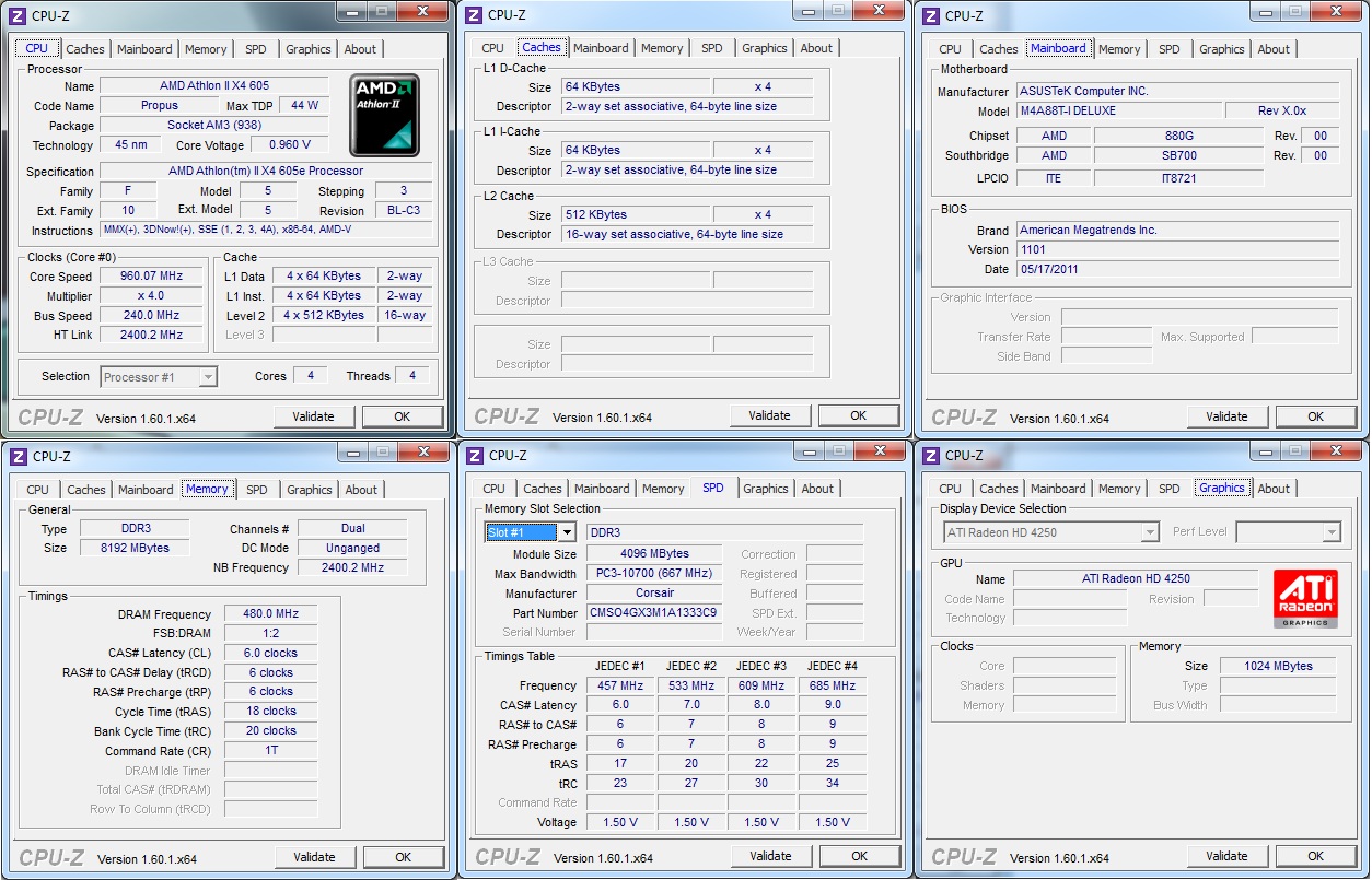

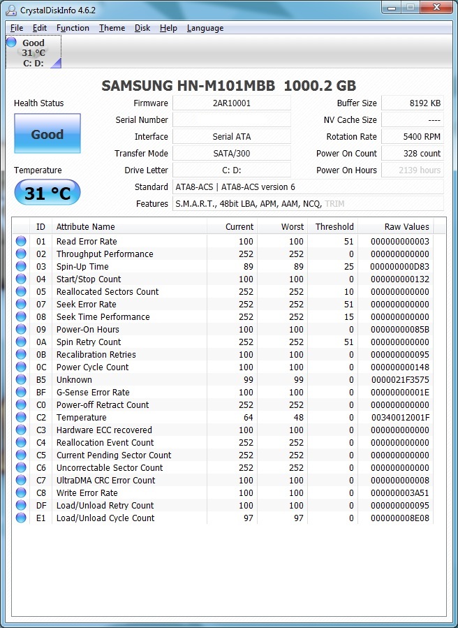

Zurück zum Thema: Am BIOS wurde bisher nichts geändert, außer die Einstellungen für die Lüfterregelung. Das Netzteil lässt sich auch ausschließen, da das interne Netzteil durch ein externes Netzteil ersetzt wurde. Das Problem besteht aber weiterhin. Das Mainboard ist wie gesagt nur einige Tage alt. Dennoch habe ich mir die Kondensatoren genauer angeguckt, welche jedoch keine Schäden aufweisen. Weiter mit der Festplatte: Die befindet sich derzeit außerhalb des Gehäuses und wird nicht erkennbar warm/heiß. Die gemessene Temperatur von 31°C ist denke ich soweit auch in Ordnung. Des Weiteren ist die Festplatte so in einem 3,5"-Rahmen montiert, dass sie von allen Seiten von Luft umflossen werden kann. Den Festplattentest aus CrystalDiskInfo habe ich angehängt. Dann die Möglichkeit, dass das Betriebssystem schuld sein könnte: Laut Ereignisprotokoll ist „Kernel-Power“[1] Quelle für die Abstürze. Das weißt wohl auch eher auf ein Hardwareproblem hin, oder?

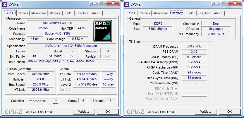

ich habe die DRAM Command Rate angepasst und gleichzeitig auch das CPU Overclocking von Manuel auf Auto geschaltet. In CpuZ habe ich Screenshots von den Werten gemacht, die sich nun geändert haben.

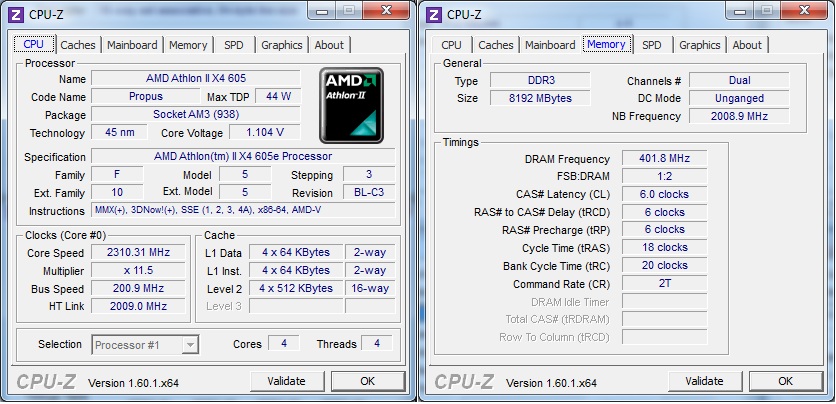

Allerdings ist der Subtiming Wert tRC zu niedrig. Bei den Timings 6-6-6-18 muss der tRC auf mind. 24 Clocks eingestellt werden.
Aufgrund der U-DMA CRC Fehler (SMART Werte), würde ich auch ein anderes Datenkabel für die Festplatte nehmen.

Ich habe nun das BIOS einmal komplett resettet, dabei aber gleichzeitig die DRAM Command Rate wieder auf 2T geändert. Darüber hinaus habe ich das SATA-Kabel der Festplatte ausgetauscht. Nun scheint zumindest der von simpel1970 erwähnte tRC-Wert zu stimmen. Ich habe dafür noch einmal die Änderung im CpuZ als Screenshot festgehalten. Die Änderung beim RAM scheinen mit den Angaben beim Hersteller übereinzustimmen.
