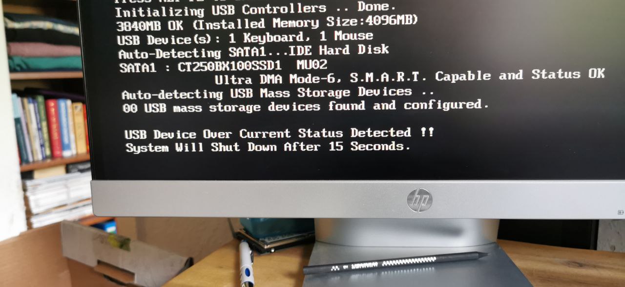

Dann erschien folgende Fehlermeldung auf dem Display :
"USB device over current status detected!! System will shut down after 15 Secondes."
Das hat er dann mehrfach gemacht .

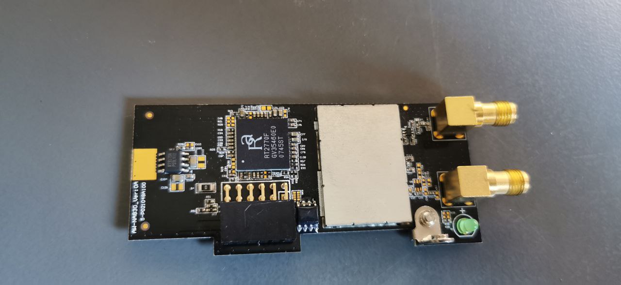

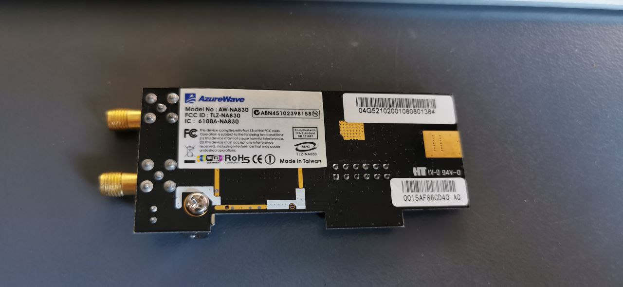

  • dann bemerkt das eine WLankarte (AW-NA830) auf dem Board direkt verbunden ist, deren Steckplatz laut Mainboard mit "USB 910_WFG" bezeichnet war. Diese hab ich ausgebaut, dafür musste das komplette Board aus dem Gehäuse ausgebaut werden
- danach hat sich der Fehler geändert und er zeigt garkein Bild mehr an. Zusätzlich würde ich sagen er fährt auch garnicht mehr richtig hoch, da die Lüfter nicht hochdrehen, was sie vorher immer gemacht haben.
  • hab WLAN Modul wieder reingesteckt, immer noch kein Bild/richtiges Hochfahren

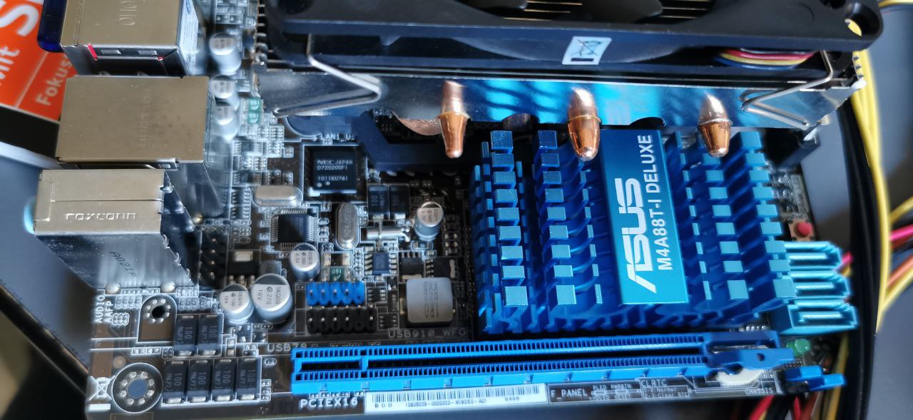

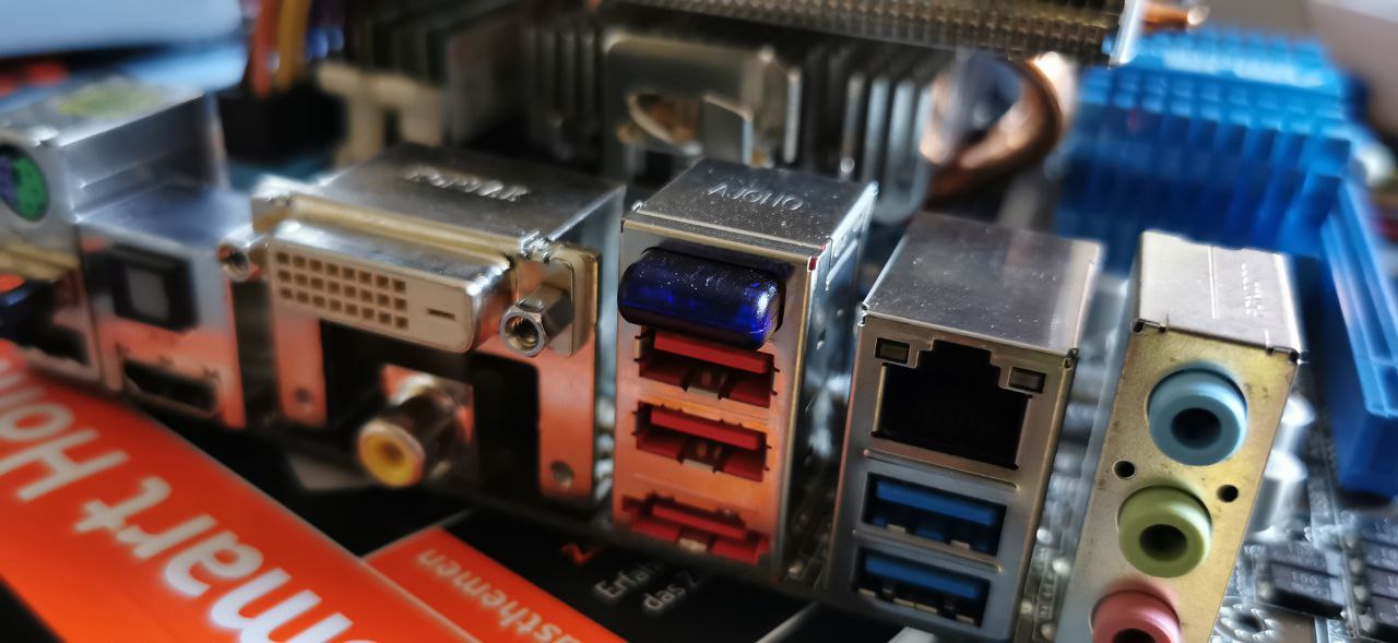

Anmerkungen: das über den roten Ports auf dem Bild, ist ein Bluetoothmodul was bei dem Board eingebaut ist, es sieht aus wie reingesteckt, lässt sich aber nicht entfernen.
Also hab ich erstmal grundlegend das Problem, das das Board garnicht mehr hochfährt. Hat hier jemand eine Idee was ich noch machen könnte ?

Ich bin mir ziemlich sicher, dass der Bluetooth-Dongle doch auch nur in den USB-Port gesteckt ist und sich wohl mit entsprechender Vorsicht entfernen ließe - der Block mit den USB-/eSATA-Ports ist eine früher oft auch auf anderen Boards verbaute Standard-Komponente.​
Ich hab ,wie oben geschrieben, alle USB Geräte abgesteckt.
Ich hab den Adapter schon versucht mit einer Zange zu entfernen, ich denke nicht das der zum Stecken ist. bzw wenn dann verklebt oder so. (Edit: ist definitv nicht gesteckt, ich habs eben mit ner Zange rausgebrochen bzw. zerbrochen. Das ist hinten an Kontakten verlötet. Immerhin eine Erkenntnis)

[...] ich habs eben mit ner Zange rausgebrochen bzw. zerbrochen. [...]
😱 Oi... davon war aber nicht die Rede.​
Sorry für meine Fehleinschätzung (wer zur Hölle macht denn bloß sowas??? 🤦‍♂️), aber dann hätte ich wohl eher auch erst vorsichtig die Metallblende oben/hinten am Port-Block etwas zum Wegklappen gelockert, um dann einen Blick auf das Innenleben werfen zu können.
Eine innenliegend im Gehäuse fehlende Abdeckung sollte weniger störend bzw. leichter (zumind. behelfsmäßig) reparabel sein, als eine "zerstörte" Komponente. 😉
Evtl. könnte vllt. auf diese Weise der Rest vom BT-Dongle abgelötet und entfernt sowie somit der USB-Port wieder nutzbar gemacht werden. 🤷‍♂️

Mir ist auch grad oben beim fünften Bild (photo_2022-10-02_14-45-45-jpg) aufgefallen, dass der CPU-Kühler hier auch schief drauf zu sitzen scheint - ist/war evtl. nicht richtig positioniert. 🤨
Bitte bei Wiedermontage genau drauf achten.

Ich wollte es jetzt genau wissen und hab solange gezogen bis was abgebrochen ist. Das hätte ich auch ohne deine Einschätzung gemacht :) Das bekommt man auch nicht ausgelötet, außer man zerlegt vielleicht den ganzen eSata/USB Port Block.

Wenn der Lüfter schief drauf war, dann war ich das bei der Demontage und das Foto hab ich dann danach gemacht. Der geht ansonsten bei der Montage nicht schief drauf, denn dann passen den Klammern nicht.

Mit gewalt geht alles besser, wieso nur ? Der BT-Dongle ist Standartmäßig auf dem Board dürfte nicht der grund sein.
smashcb
Wenn da innen Kontakte zusammengekommen sind beim rausbrechen ziehen usw. , ist ein kurzschluss nicht
auszuschließen.

Das Problem vom TE beschrieb er ja bereits in seinem Eingangsbeitrag, somit bestand es schon vorher (womit auch ein mögl. Kurzschluß schon vorher bestanden hätte).
Etwas irritierend ist dabei, dass ja lt. Screenshot aus #1 auch andere USB-Komponenten (welche?) noch erkannt wurden, wogegen dann wiederum eine andere USB-Komponente (aufgrund der Fehlermeldung eigtl. eine deutlich zu identifizierende USB-Komponente mit einem "Überstromstatus des Geräts") erkannt wurde.
Da bleibt dann halt die Frage, welche USB-Geräte waren zu diesem Zeitpunkt verbunden, und soweit ich das aus den Beiträgen erkennen kann, handelte es sich wohl nur um den USB-Stick und die USB-Dongles für BT sowie Funk-Maus-/Tastatur-Kombi.
Also müßte einer der drei Kandidaten der Verursacher gewesen sein, oder?
Mglw. hat auch der Stick tatsächlich einen Kurzschluß verursacht und das BIOS "gekillt".

Nach dem Bildern kommt er ja ins Bios bzw. startet er zwar aber dann mit fehlermeldung.
Nach der Schilderung aus dem Eingangsbeitrag
smashcb schrieb:
[...] danach hat sich der Fehler geändert und er zeigt garkein Bild mehr an. [...]
verstehe ich das allerdings so, dass der Screenshot wohl vorher gemacht wurde und nun (nach der De-/Wiedermontage) gar kein Bild mehr geliefert wird.
