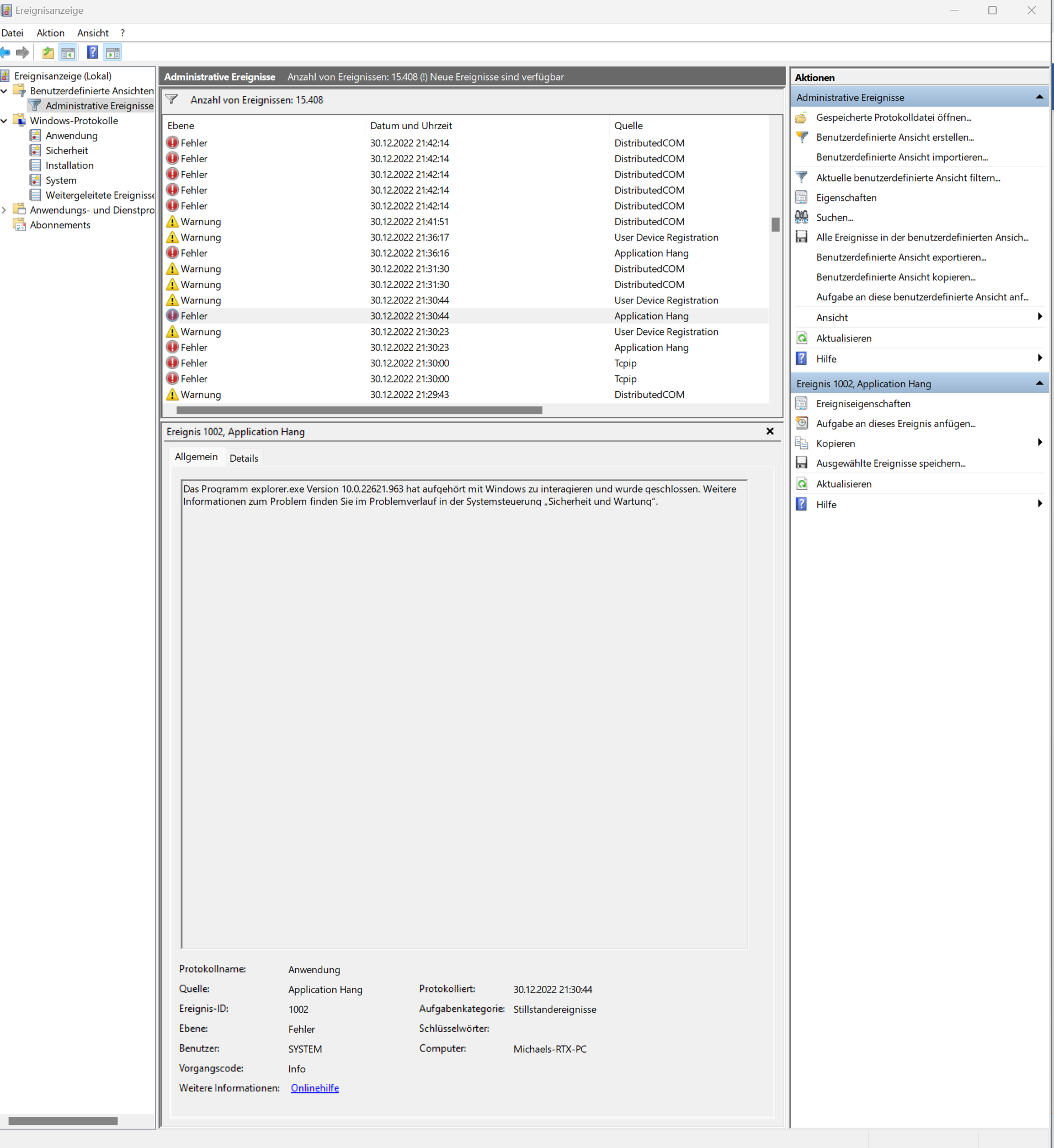

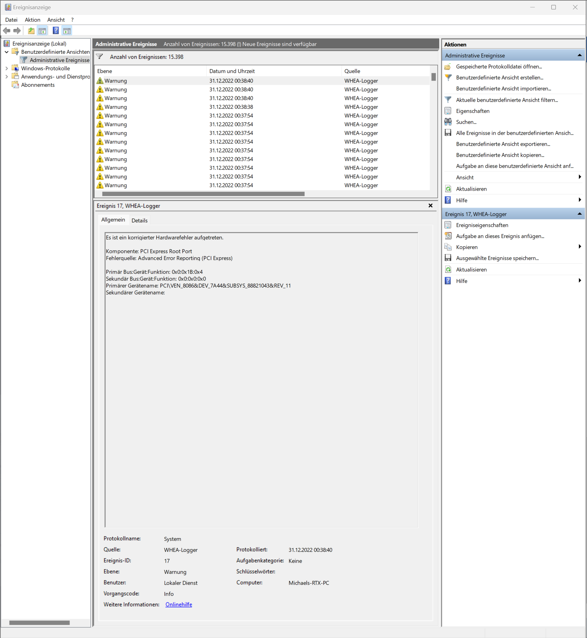

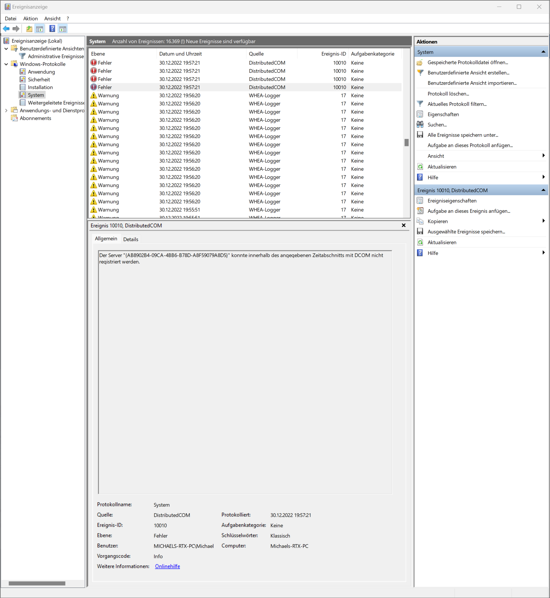

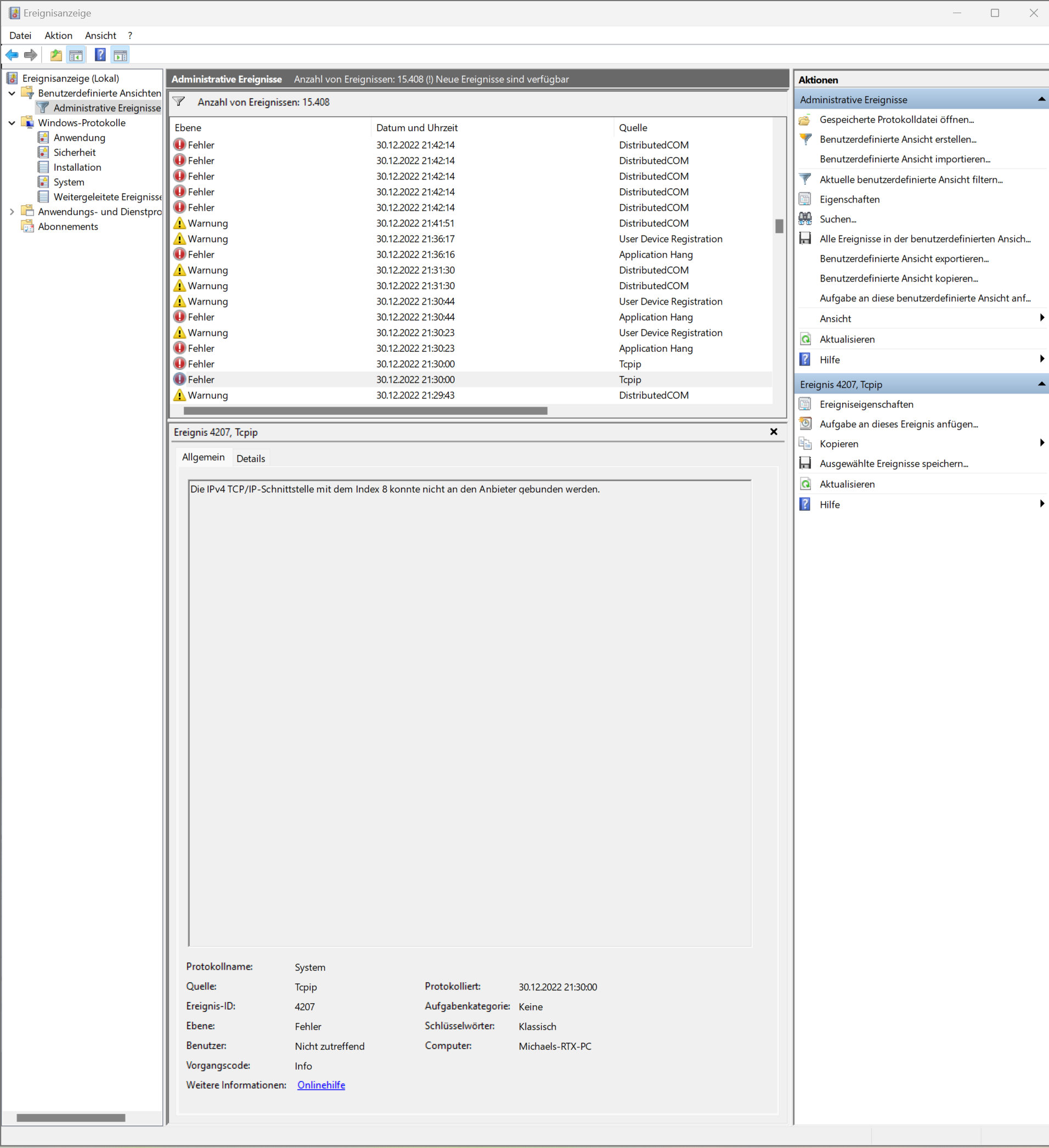

Der PC stürzt bei allen Videospielen (Battlefield V, Anno 1800, Star Wars Squadrons, Chorus, A Way Out) alle ein paar Minuten ab. Zugleich erzielt der PC im 3DMark Stresstest (Speed Way) 99,3%. Das Benchmark-Ergebnis ist auch überdurchschnittlich für diese Hardware. Die Fehlermeldungen sind im Anhang. Es treten sowohl PCIe als auch Netzwerkprobleme laut der Ereignisanzeige auf.
Ich habe mit DDU den Grafiktreiber deinstalliert und dann neu installiert. Zudem habe ich die die Netzwerkeinstellungen zurückgesetzt. Mit sfc/ scannow konnten keine Fehler im Betriebssystem gefunden werden. Alle Treiber und Windows 11 sind auf dem neusten Stand.

Weit und breit kein "Kernel-Power ID 41" in den Screenshot, wohl keine Bluescreens.
Die "DistributedCOM Error 10016" Ereignisse kannst du alle getrost ignorieren,
das sind nicht wirklich Fehler und die haben wir alle Fehler.
Die Warnungen: "WHEA-Logger ID 17" sollte man da schon ernster nehmen und mal recherchieren im Netz.

Hy, Bluescreens gibt es nicht. Der RAM-Test übers BIOS zeigt 0 Fehler an. Mit den aktuellen Treibern meinte ich, dass laut der Asus AmoryCrate App die aktuellsten Treiber installiert sind. Die Temperatur der Grafikkarte liegt unter 70 Grad Celsius und die CPU wird nicht wärmer als 80 Grad Celsius beim Gaming und 93 Grad Celsius unter Volllast. Wenn ein Spiel abstürzt wird ein lautes Rauschen über die Lautsprecher ausgegeben und ein paar Sekunden später ist man im Desktop und das Spiel ist geschlossen. Ich habe nichts manuell übertaktet aber XMP 3.0 aktiviert und die Grafikkarte ist ja werkseitig übertaktet. Die SSDs sind wie folgt angeschlossen:
