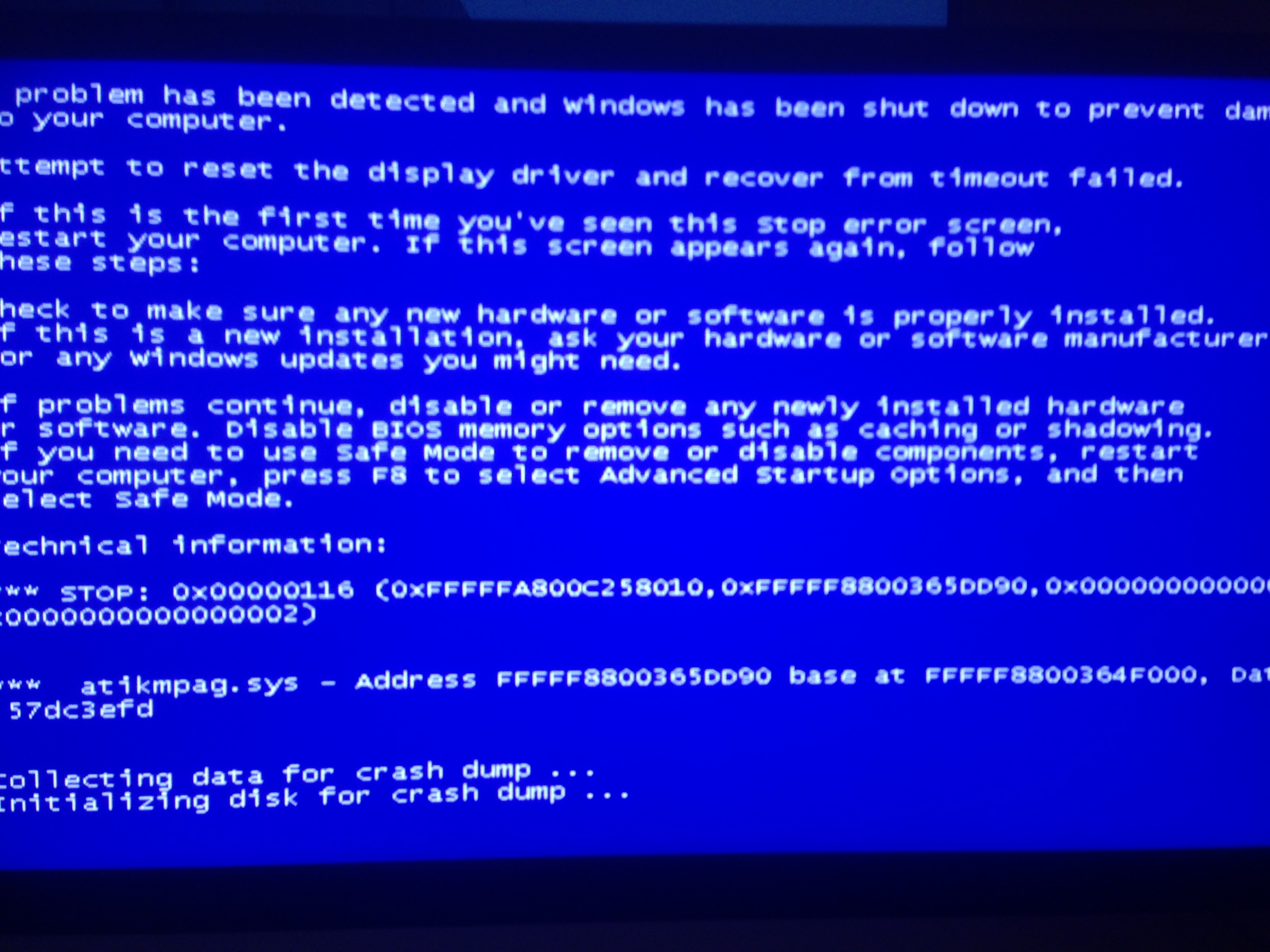

Es lief alles soweit fluffig, jedoch tritt jetzt bei AC Black Flag- mit dem ich meine Graka testen wollte - immer an der gleichen Stelle ein Blue Screen mit der Meldung auf, dass Windows versichtshalber herunter gefahren wurde, um Schäden zu vermeiden oder etwas ähnlichem.

weißt du warum es die Bluescreens gibt?
Die sind nicht dazu da dir einen blauen Bildschirm zu zaubern, sonder geben dir eine Fehlermeldung aus, woran es liegt. ;)

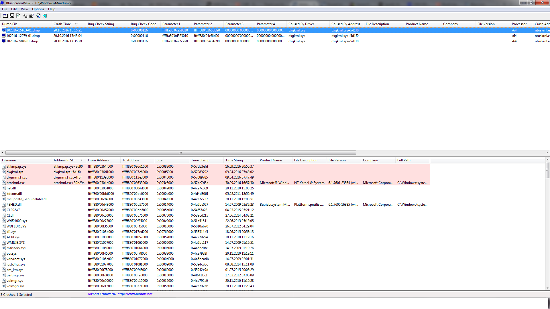

Nimm Bluescreenview und poste die Ergebnisse.
"Crimson Service-Center" sag mir übrigens gar nichts. Keine Ahnung was das sein soll
Da ich nicht genau wusste, wie ich das Ergebnisse posten bewerkstelligen soll, habe ich einfach mal einen Screenshot gemacht. Wenn etwas anderes gemeint ist, bitte mitteilen. Mit Crimson Service Center ist die Benutzeroberfläche gemeint, in der man Einstellungen für einzelne Spiele festlegen kann, wie z.B. den FPS-Lock. Ich habe die Temperaturen nach eienem direkten Neustart ausgelesen, also ca. 30 Sekunden später.

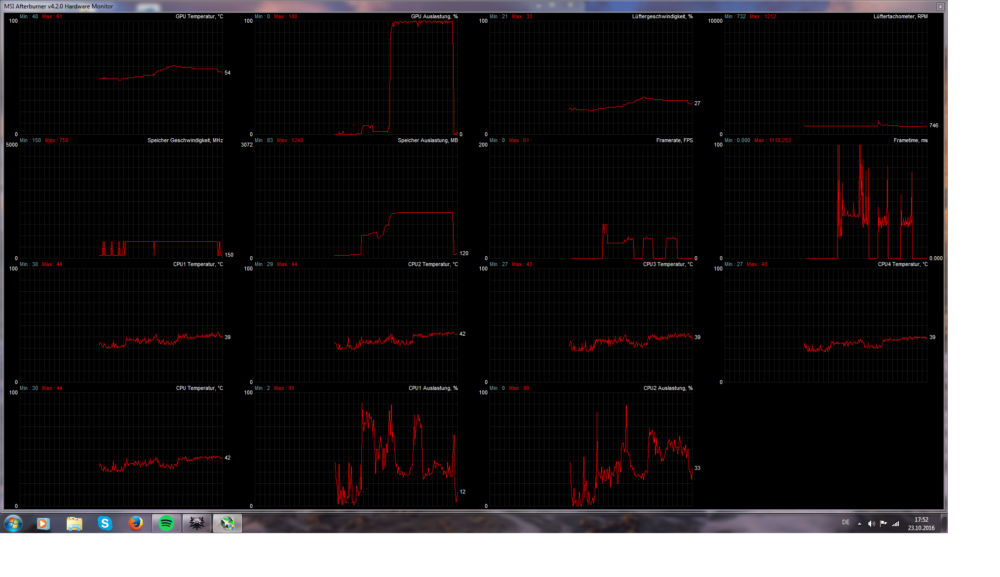

Laß doch mal den MSI Afterburner mitlaufen und dir die relevanten Daten direkt beim Spielen anzeigen!

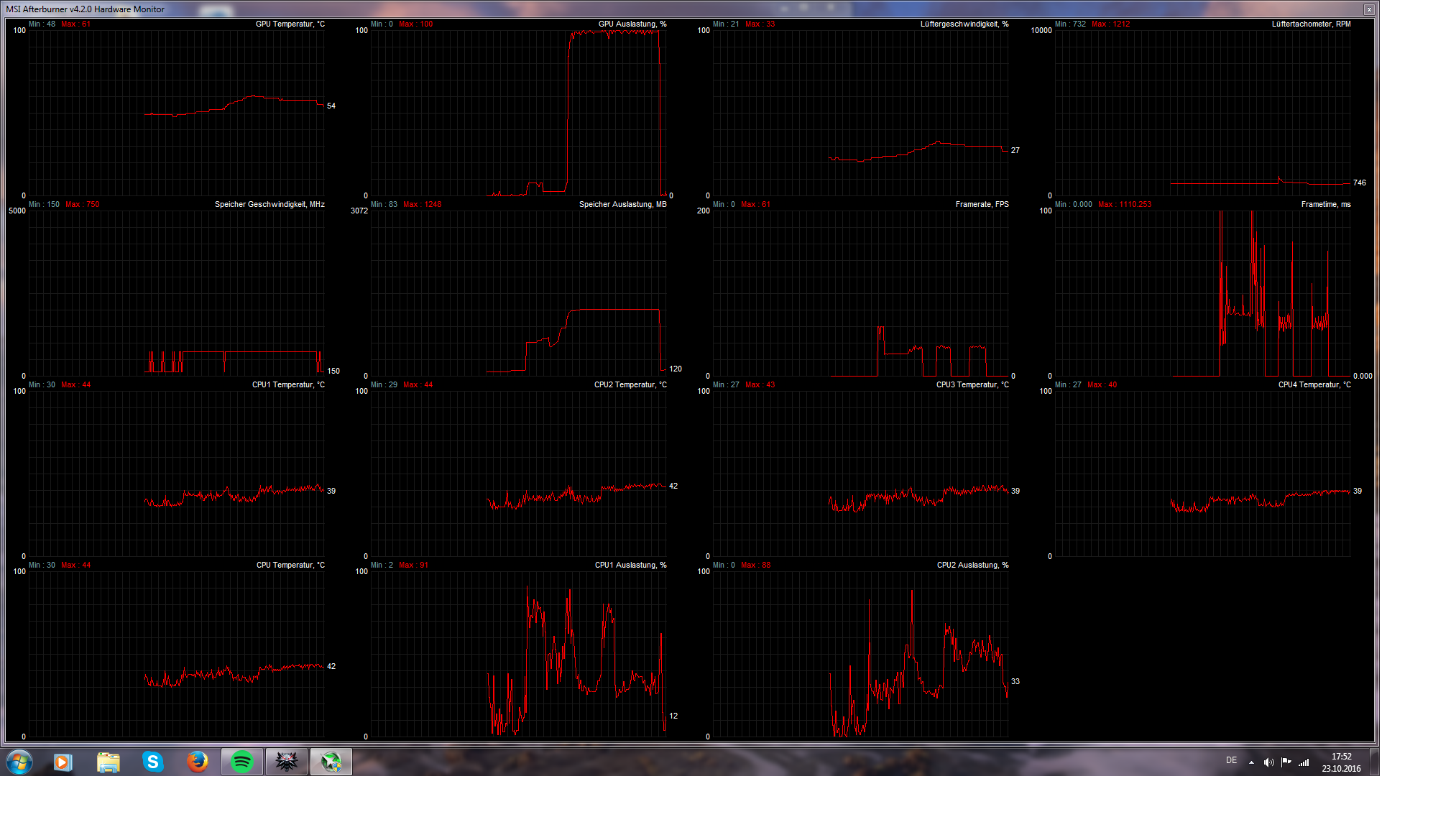

Die Abstürze treten immer an der gleichen Stelle auf. Ich habe eben auch nochmal die Temperatur kurz vor dieser Stelle ausgelesen ->52°C, also alles in Ordnung.

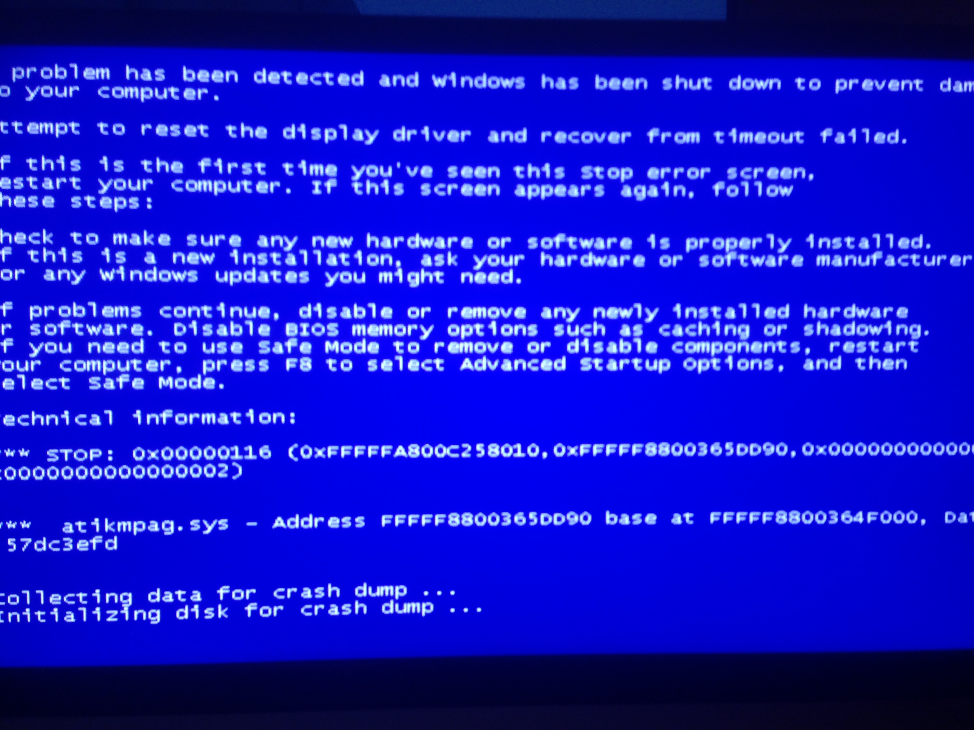

Das ist der Blue-Screen

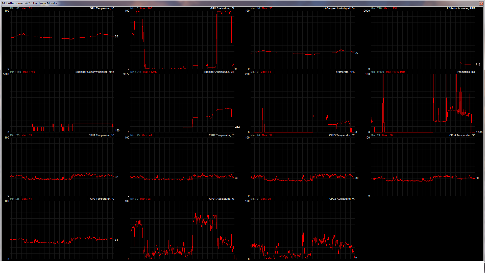

Ich hänge noch einen Screenshot an, der die entsprechenden Daten im Afterburner während des Spielens von TW3 zeigt.

Die Performanceprobleme treten auch in anderen Spielen auf. Ich habe mir gerade die Treiberversion 16.9.1 heruntergeladen und es hat sich nichts wirklich verändert. Mir ist aufgefallen, dass die Karte ingame mit maximal 505mhz taktet, ist das nicht auch etwas wenig? Der Mauszeiger auf dem Desktop ist auch öfter zerrissen und wird falsch angezeigt.
Hier noch ein Screenshot der Werte mit neuem Treiber:

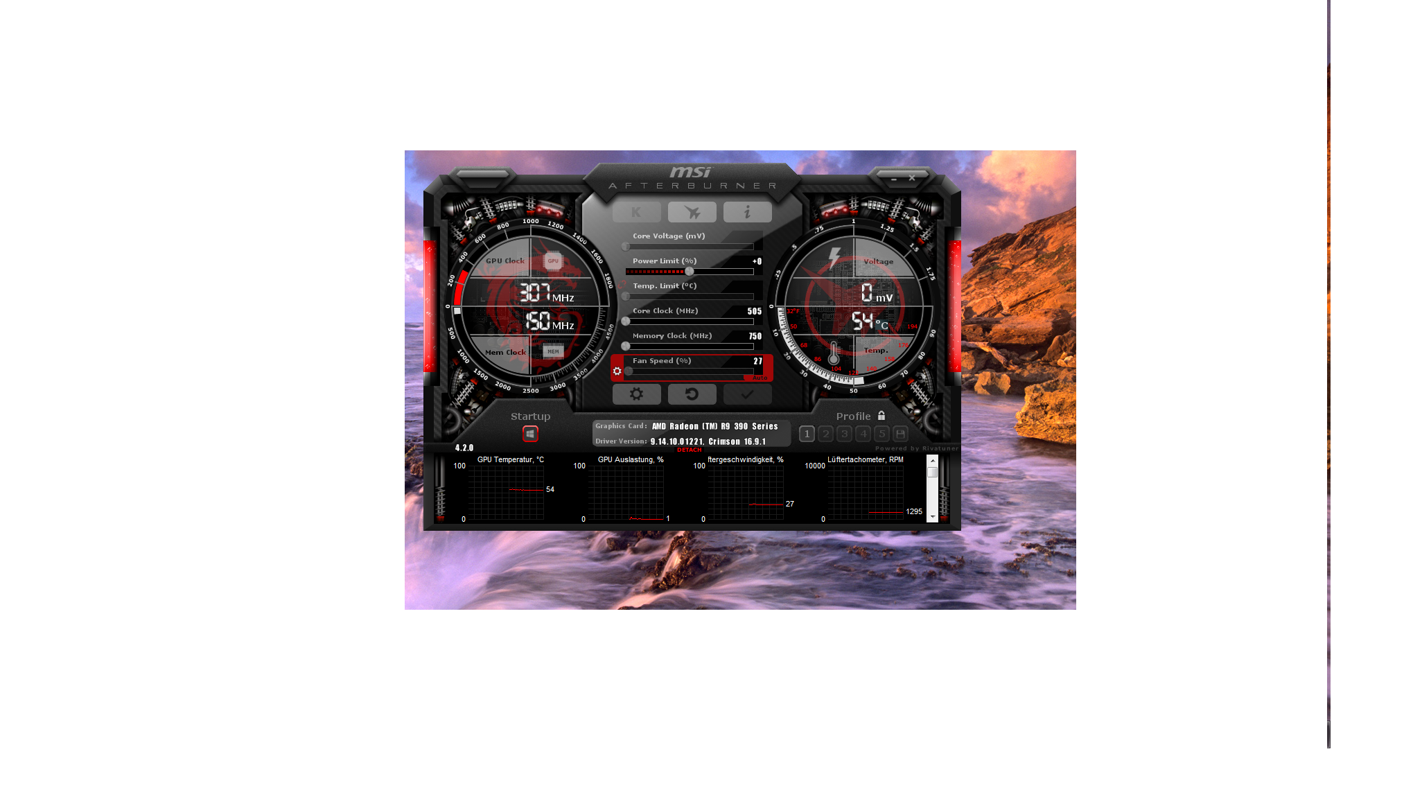

Mir ist gerade aufgefallen, dass Speicherbandbreite und Clock im Afterburner reguliert scheinen (siehe Screenshot). Ich habe das nicht so eingestellt und auch schon geguckt, ob das Spiel besser läuft, wenn ich die Hardwaresteuerung vom Afterburner ausschalte - vergebens. Jetzt bliebe noch die möglichkeit, die beiden Werte manuell im Afterburner anzuheben und zu gucken, ob das Spiel besser läuft. Ich kenne mich damit jedoch nicht aus und habe Angst etwas kaputt zu machen. Kann da etwas passieren, wenn ich die beiden Werte jeweils auf den maximalen Stock-Takt stelle?
