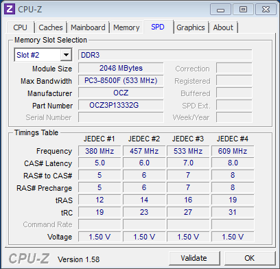

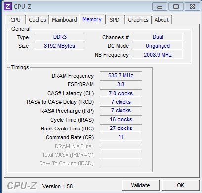

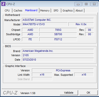

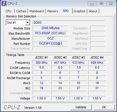

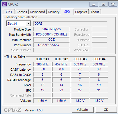

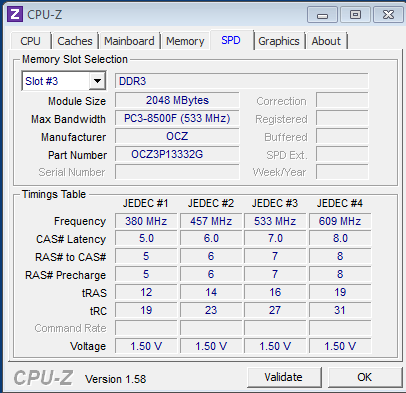

Bios Version ist aktuell? Kannst du dazu noch ein paar Screenshots von CPU-Z machen (Reiter Mainboard, Memory und SPD).

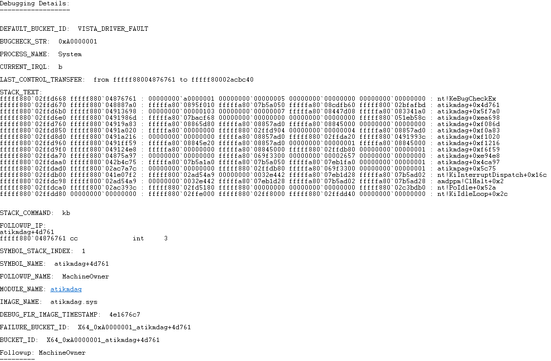

Zweiter Bluescreen kam heute, nachdem ich mehrfach Win XP und Win 7 versuchte zu starten und immer wieder einen Reload ohne Bluescreen hatte. Als Win 7 endlich mal lief, klickte ich den Start-Button und bekam den Bluescreen mit der Meldung 0x0000001.
Ich habe den Bluescreen vom Debugger auswerten lassen (siehe bluescreen1.png).

Anbei noch Screenshots von CPU-Z. Im Bios sind alle Einstellungen auf Auto, nur die Spannung ist auf 1.800V eingestellt.
