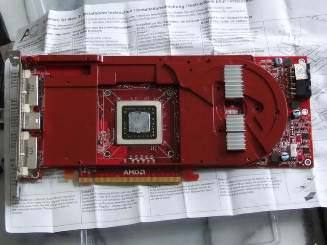

So sieht das ganze nämlich aus, sowohl Karte als auch Kühler: http://www.abload.de/img/1cn4rf.jpg

Die links am Lüfter ist für die SpaWas, an der Aussparung war der Vitec-Chip.
Im Anhang siehst du ein Bild davon. Nur die Kühlkörper an der Aussparung sind verkehrt, ansonsten soll es so aussehen.

Tjaa, das wird wohl schwierig. Diese winzigen Schrauben stellen ein Problem dar. Die sitzen so fest, dass die kleinen Sschraubenzieher, die da reinpassen nicht stabil genug sind sie zu drehen. So ein Mist.
Also wohl doch irgendwelche kleinen Kühlkörper suchen...
