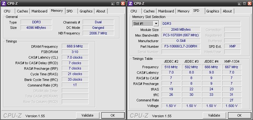

Hier nen CPU-Z Screen. Und nein die RipJaws stehen nicht auf der QVL.
Zu den Temps wie davor schon gesagt, keinerlei Probleme. CPU hält sich gegen 50, das Mainboard gegen 40. Bios reseten und co. schon alles versucht aber wie gesagt nach setzten einer festen Vcore haben sich die Abstürtze von 20 am Tag auf 1 in 3 Tagen reduziert, daher seh ich eben definitiv bei der Autofunktion des Boards das Problem und hät gern fixe Werte drin das Board hat automatisch 9-9-9-23 oder so ähnlich gesetzt, ich hat den Speicher dann den Herstellerangaben nach auf 7-7-7-21 gesetzt, das alles hatte aber auch keinerlei Änderung gebracht, genauso wie Ganged oder Unganged Mode. Einzige definitive Besserung brachte die Spannung beim CPU.

8-8-8-24 (28) / TRC 31(36) / Commanrate = 2T / bei 1,6V sollte funktionieren -
versuchen würde ich es auch mit 7-7-7-21 (24) TRC 31 / CR = 2T / 1,65V
die VCore der CPU würde ich nicht "anfassen" - da ist die Einstellung vom MB schon richtiger -
versuch auch evtl. ein BIOS-Update -
Ich kann mich den Ausführungen von Hanne und MC BigMac nur anschließen.
Memtest hast du zwar schon laufen lassen, sollte es jedoch nicht die von MC BigMac verlinkte Version (4.1) gewesen sein, wiederhole den Test. Lasse das Programm über einen USB-Stick booten und mind. 2-3 Std. laufen.
Zu den Timings von Hanne würde ich bei 8-8-8-24 eine tRC (Row Cycle Time) von mind. 32 wählen.
