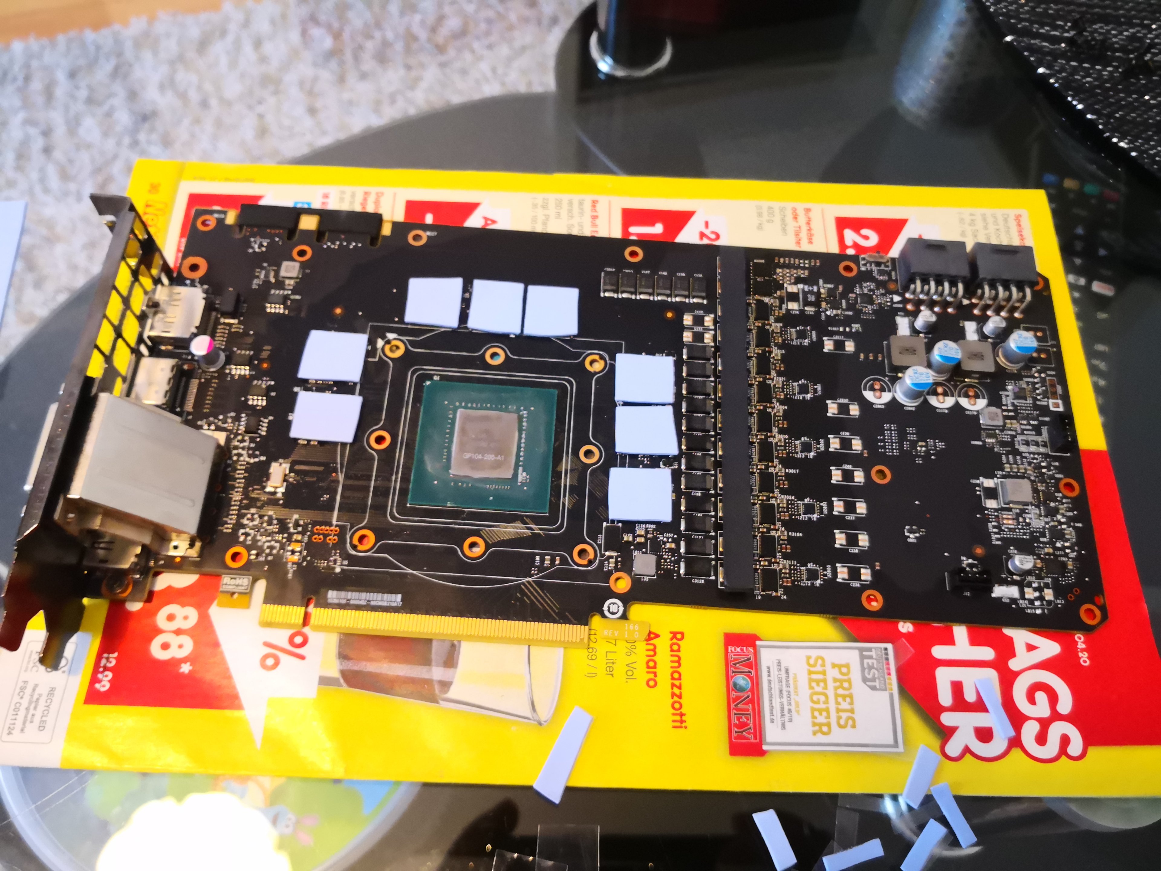

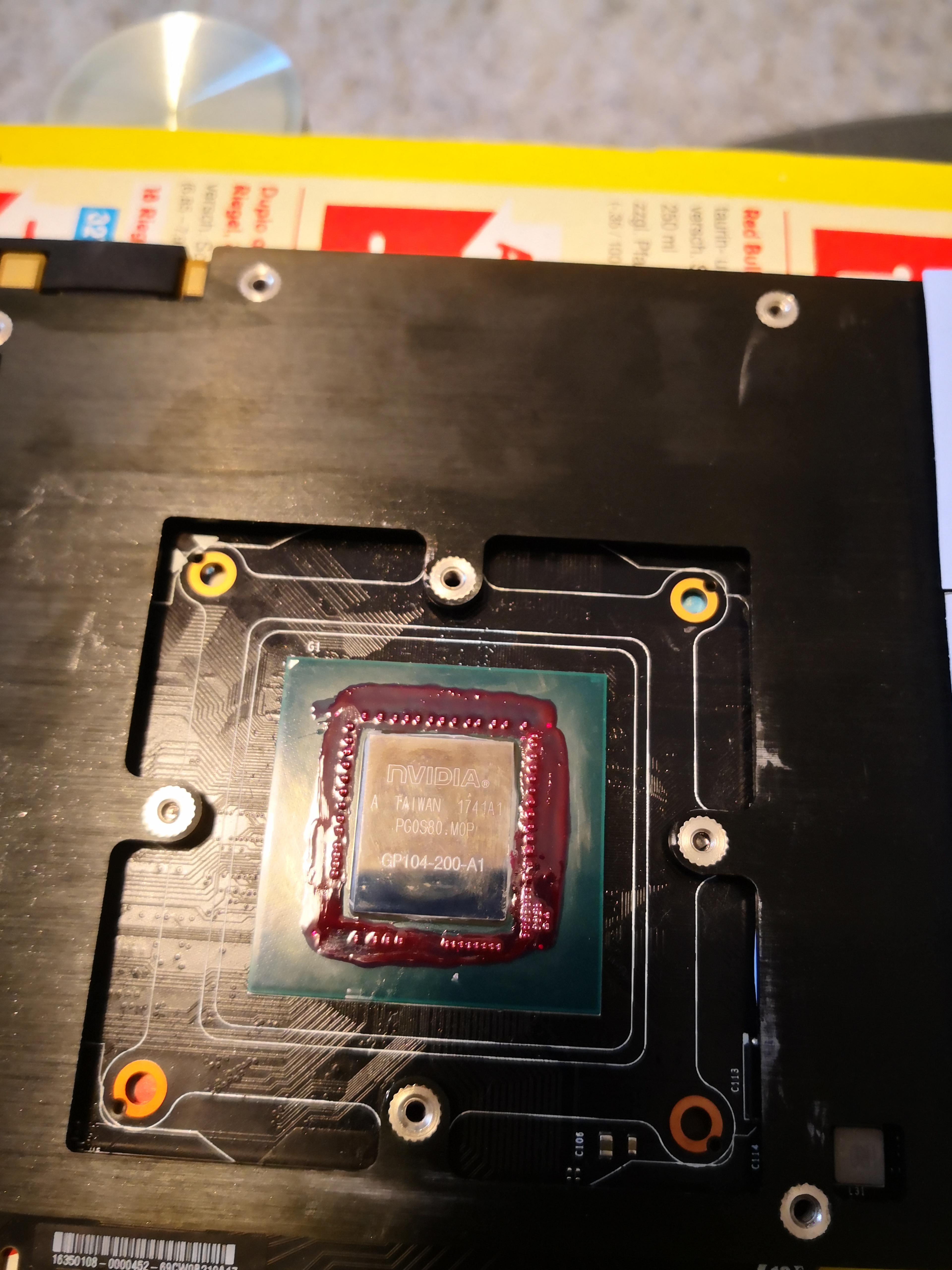

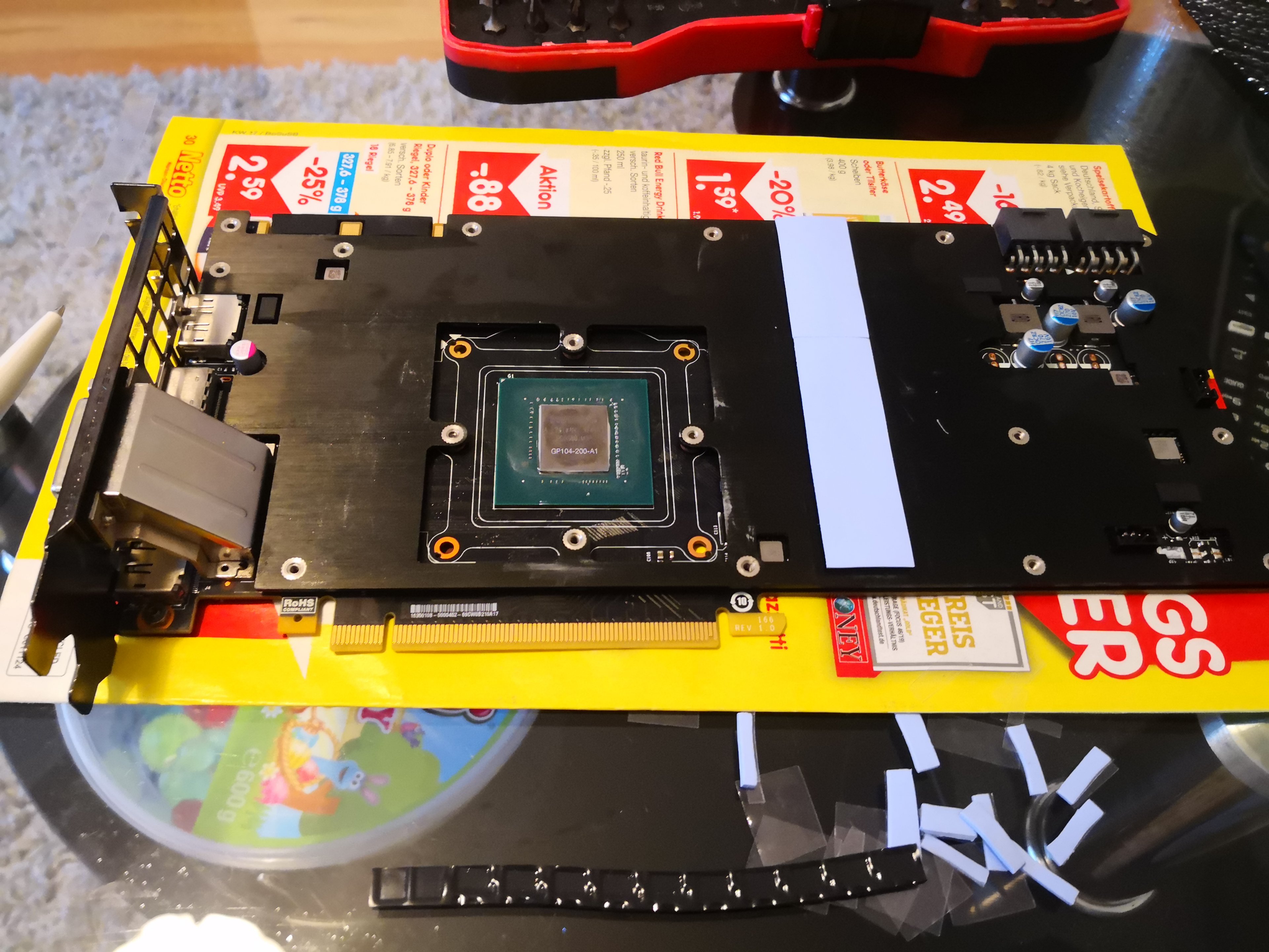

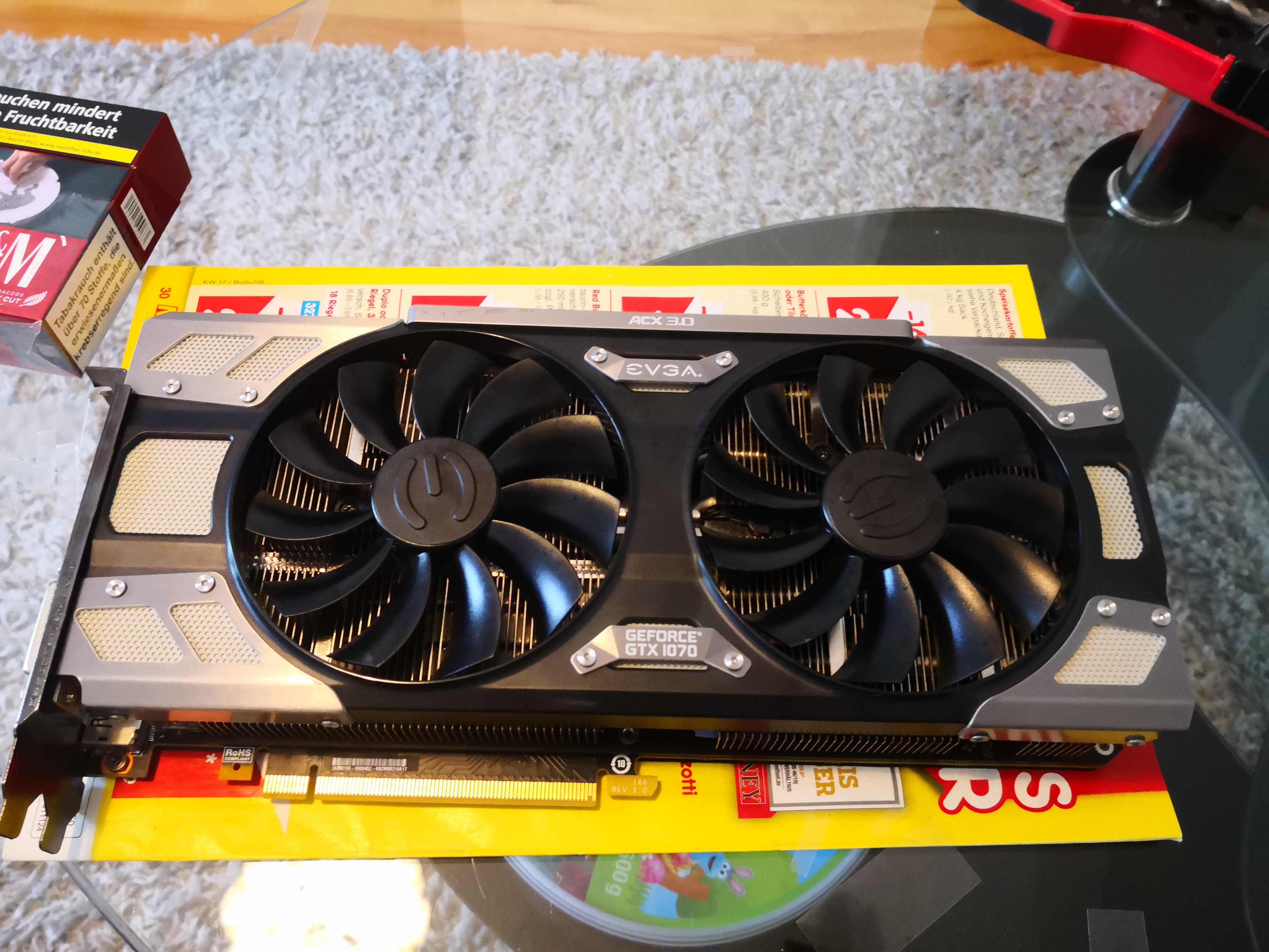

So jetzt bräuchte ich auch mal eure Hilfe, ich weiß nicht weiter. Da meine graka in games schon gut warm wurde wollte ich die Serien wlp tauschen und beim zerlegen sind auch direkt die Wärmeleitpads zerbröselt 🤦🏽‍♂️ also gut alles neu bestellt und habe mir direkt auch die conductonaut geholt. Ich habe drumherum bisschen Nagellack aufgetragen, falls was daneben gehen sollte (in youtube etc. gesehen) alles wieder zusammen gebaut und sobald ich eine 3D Anwendung starte sei es furmark, dark souls 3 etc. Bekomme ich kurz nen freez und es beendet sich das Programm. Ich bin schon am verzweifeln..... Es geht um eine Evga Gtx 1070 ftw acx 3.0 ich hoffe jemand weiß einen Rat..... PS: habe die Karte schon auf die Standard Taktrate gesetzt

Hast Du denn auch den Kühler mit einem Lüfter verbaut & diesen wieder an die Grafikkarte angeschlossen?

Hast du den Kühler auch korrekt wieder montiert, sind alle Schrauben richtig angezogen?
Selbstverständlich

Vielleicht ist der Nagellack auf den SMD Kondensatoren oder die Wärmeleitpads zu dick, sodass der Kühlkörper nicht mehr ganz auf dem Chip aufliegt? Wie ist die Paste verteilt nach dem Abnehmen des Kühlkörpers?
Reaktionen: Tanzmusikus

Okay Problem hat sich erledigt 😅 hatte ne Reihe übersehen wo noch pads hin gehören 🤦🏽‍♂️ aber VIELEN DANK Jungs 👍🏽
