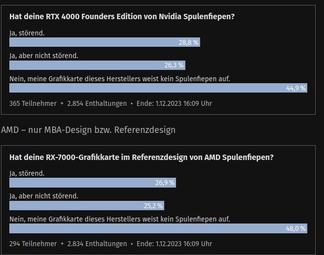

Das fiepen kannste überall haben, fällt unter pech, es gab letztens mal ne umfrage wo dann die Hersteller und Bordpartner abgeklopft wurden. bei amd war saphire einer wo eher weniger spulenfiepen auftrat. ich such mal nach dem artikel.
https://www.computerbase.de/news/gr...rce-rtx-4000-und-radeon-rx-7000-fiepen.84424/
Und bei der Umfrage siehst auch, das ALLE davon betroffen sind...
Brauchst nur Pech, was du jetzt hattest.
