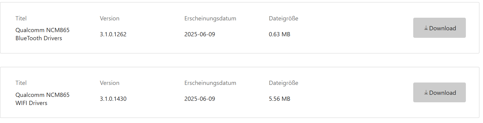

Abhilfe bringt die Installation des Qualcomm NCM865 WIFI Drivers, der sich auf der Support Seite bei MSI herunterladen lässt.
Den habe ich installiert und die Bluescreens waren Geschichte.
Der Treiber für mein MAG X870 TOMAHAWK WIFI und dein MAG B850 TOMAHAWK MAX WIFI scheinen identisch zu sein und somit wohl auch die Wifi-Chips auf den Boards.

Dein Treiber ist 2 Jahre alt. Installiere das Treiber Update von der MSI Support Seite:
Der ist ganz aktuell.

Leute, es hat funktioniert!! Vielen Dank an euch, ich würde euch am liebsten ein Bierchen spendieren! :)
Anscheinend lag es wirklich am WLAN-Treiber, etwas ironisch, da ich kein WLAN am PC verwende, da setze ich ganz auf Ethernet.
