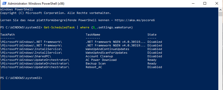

Folgende Dienste können den PC wohl aufwecken:

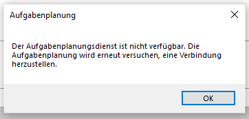

Die Dienste "AC Power Download" bekomme ich nicht deaktiviert, hier kommt die Fehlermeldung:

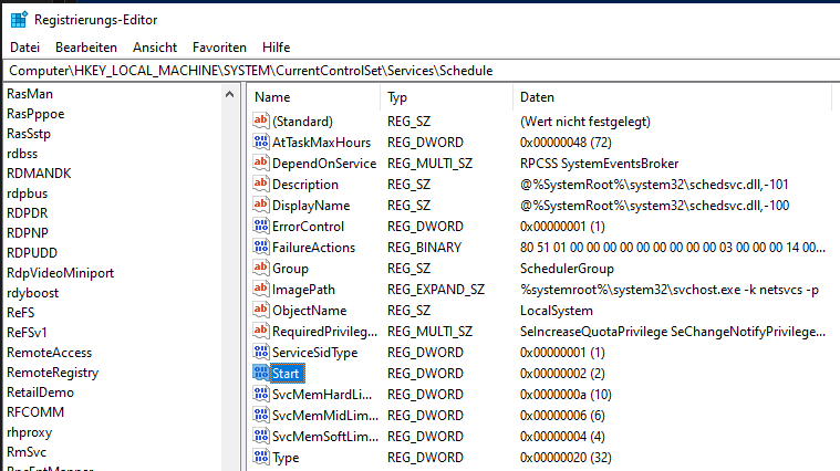

Der Dienst ist aber in der Registry gestartet
Den Task Backup-Scan bekomme ich ebenfalls nicht deaktiviert, hier will er irgendwelche Login-Daten von mir??
Die Aufgabenplanung war natürlich als Admin gestartet!

Mach ich. Melde mich gleich
Also bisher scheint es zu funktionieren.
War 25 min im Standby, bzw irgendwie auch nicht. Der PC sah aus, als wenn er aus ist, sonst blinkt die LED am Einschaltknopf wenn er schlafend ist. Die Startroutine läuft dann auch genau so ab wie beim Neustart, also POST -> Windowsstart öffnet aber alle Programme wieder so wie sie waren.
Mit dem Vorgehen wäre ich aber zufrieden :)
