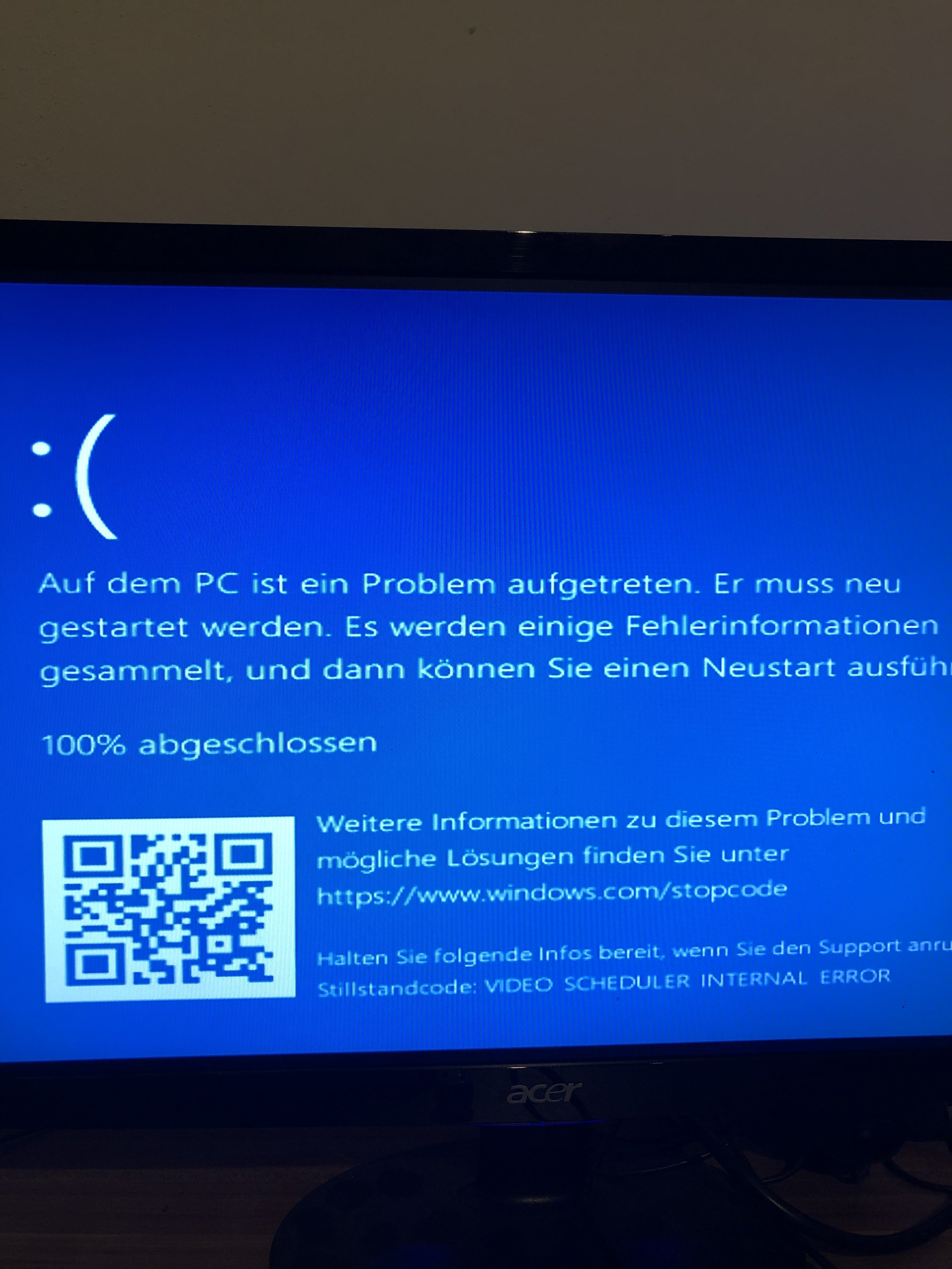

@BFF ich wärde dir gerne antworten nur leider bekomme ich ihn jetz gar nicht mehr in Gange. Bei jedem hochfahrn kommt direkt der Bluescreen

Hast du die Möglichkeit einen Windows 10 USB Stick zu erstellen? Für Neuinstallation?
Hast du die Möglichkeit einen memtest USB Stick zu erstellen, zum RAM testen?
Dafür brauchst du zwingend einen funktionierenden PC, nen Laptop vielleicht.
Wenn nein, ärgerlich, aber pack ihn ein und schick ihn weg. Sorry, das andere ist viel Aufwand für nichts :(.
Ja, ich denke ihr Jungs habt recht. Macht ja kein Sinn sich jetzt da rumzuschlagen wenn def PC ja neu ist. Hab dem support schon eine Nachricht gesendet. Trotzdem danke für eure Hilfe :)
