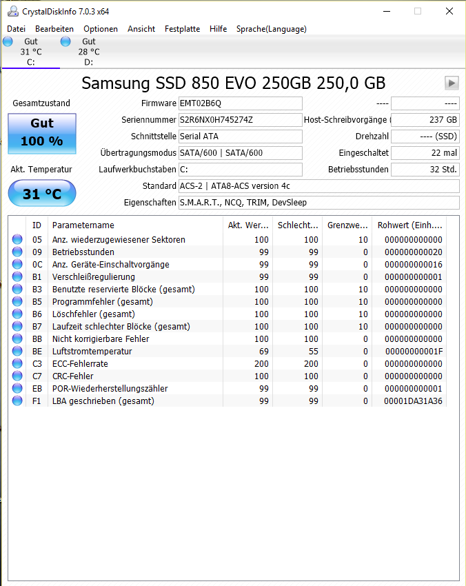

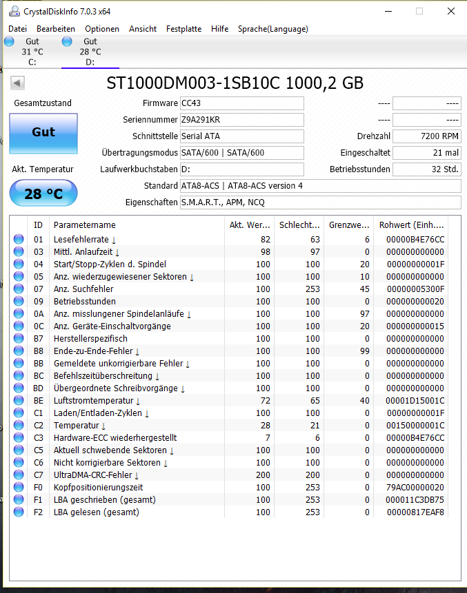

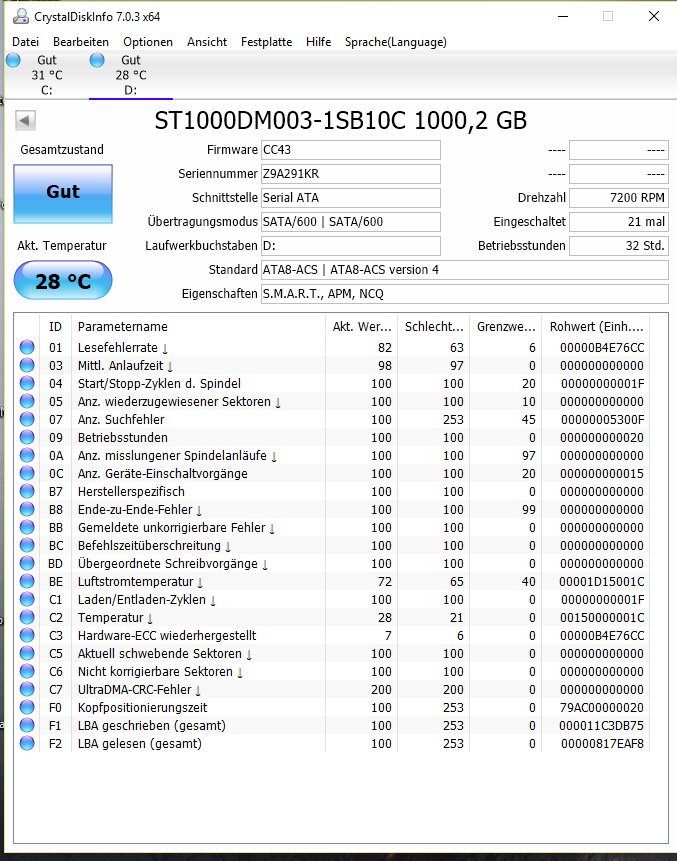

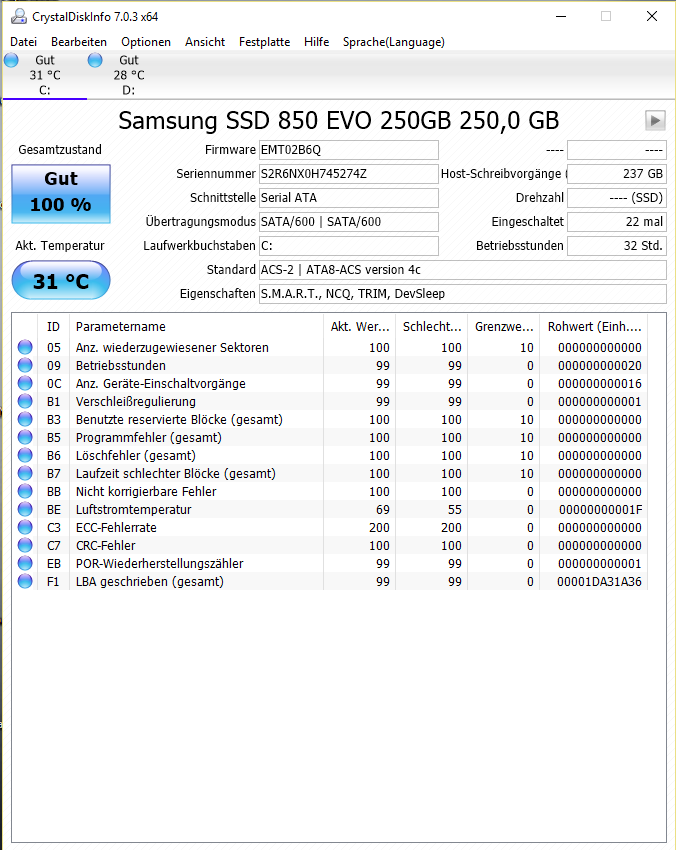

Erstmal willkommen im Forum. Dann poste doch bitte mal den Screenshot von CrystalDiskInfo für die Platte und am Besten auch gleich für die SSD, ziehe aber bitte das Fenster soweit auf, dass alle Attribute und auch die Rohwerte vollständig sichtbar sind.

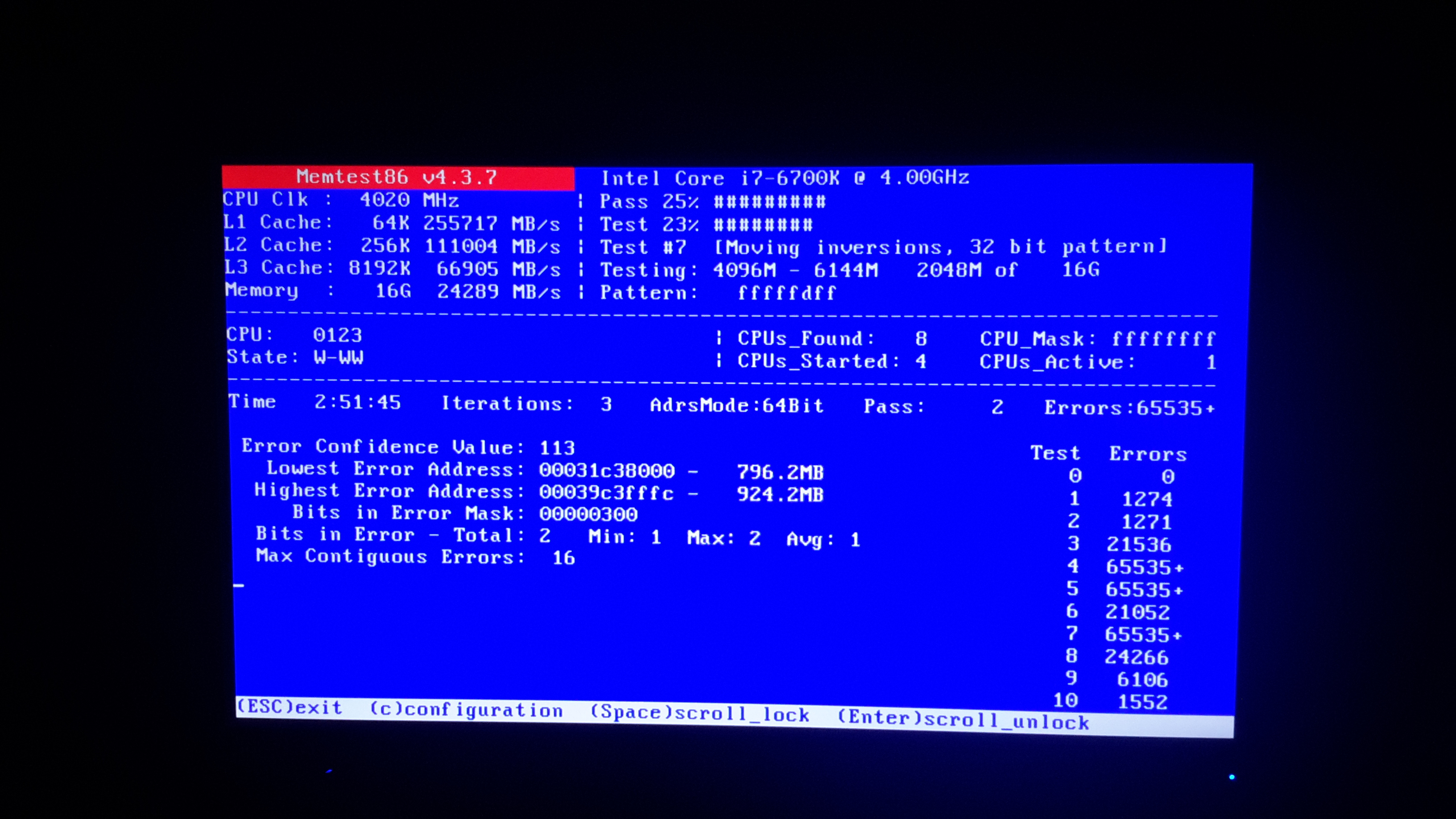

Dann mache am Besten noch heute über Nacht mal einen RAM Test mit Memtest86 oder Memtest86+, denn korrupte Dateien und Abstürze sind typische Zeichen für RAM Fehler. Teste alle Riegel so wie sie eingebaut sind, ändere da nichts und lass auch die BIOS Einstellungen so wie sie unter Windows betrieben werden, genau so müssen sie ja auch fehlerfrei laufen. Wenn es keine Fehler gibt, warte 6 PASS ob es so bleibt und wenn es Fehler gibt, teste zuerst mit den Standardeinstellungen neu, sollte übertaktet worden sein und danach teste die Riegel einzeln um zu sehen ob einer defekt ist oder ggf. eine andere Ursache vorliegt warum die möglicherweise auch fehlerfreien Riegel nicht fehlerfrei zusammenarbeiten wollen.

Hier sind die Scans von CrystalDiskInfo.

Die sind beide in Ordnung, mache also den RAM Test. Memtest86 muss gebootet werden, brenne also die ISO auf eine CD/DVD oder ziehe sie z.B. mit Rufus auf einen Stick bzw. lade das Image for creating bootable USB Drive runter und folge der Anleitung. Wichtig ist, dass der Stick leer sein muss, damit es keinen Datenverlust gibt.

@Holt Bei mir siehts nach 2 Durchläufen so aus:
Ich gehe mal davon aus, dass mein RAM stark beschädigt ist, korrigiere mich, falls ich falsch liege.
Ich breche das jetzt mal ab, da ich gelesen habe, das Programm in einem endlos-Loop läuft.
Bis jetzt vielen Dank und viele Grüße
Max
Das muss nicht beschädigt sein, es kann auch andere Ursachen für die Fehler geben, wie z.B. unpassende BIOS/UEFI Einstellungen oder Kontaktprobleme im RAM Slot oder CPU Sockel. Wenn der Rechner zusammengebaut worden ist, dann müsste dabei auch ein RAM Test gemacht werden, frag mal Alternate danach und prüfe auch mal ob die RAM Riegel und der CPU Kühler fest sitzen und vor allem beim Kühler der Anpressdruck gleichmäßig ist. Wenn das der Fall ist und die RAM Einstellungen im BIOS/UEFI stimmen, dann teste jeden Riegel einzeln um zu sehen ob ein Riegel Fehler bewirkt und die anderen vielleicht nicht. Die RAM Fehler müssen jedenfalls behoben werden und der Test sollte dann 6 PASS ohne Fehler durchlaufen.
Ggf. muss auch Windows neu installiert werden, denn wenn Windows installiert wurde als das RAM fehlerhaft gearbeitet hat, dann dürften auch Systemdateien korrupt sein.

Alternate hat mir den defekten Arbeitsspeicher ersetzt!
