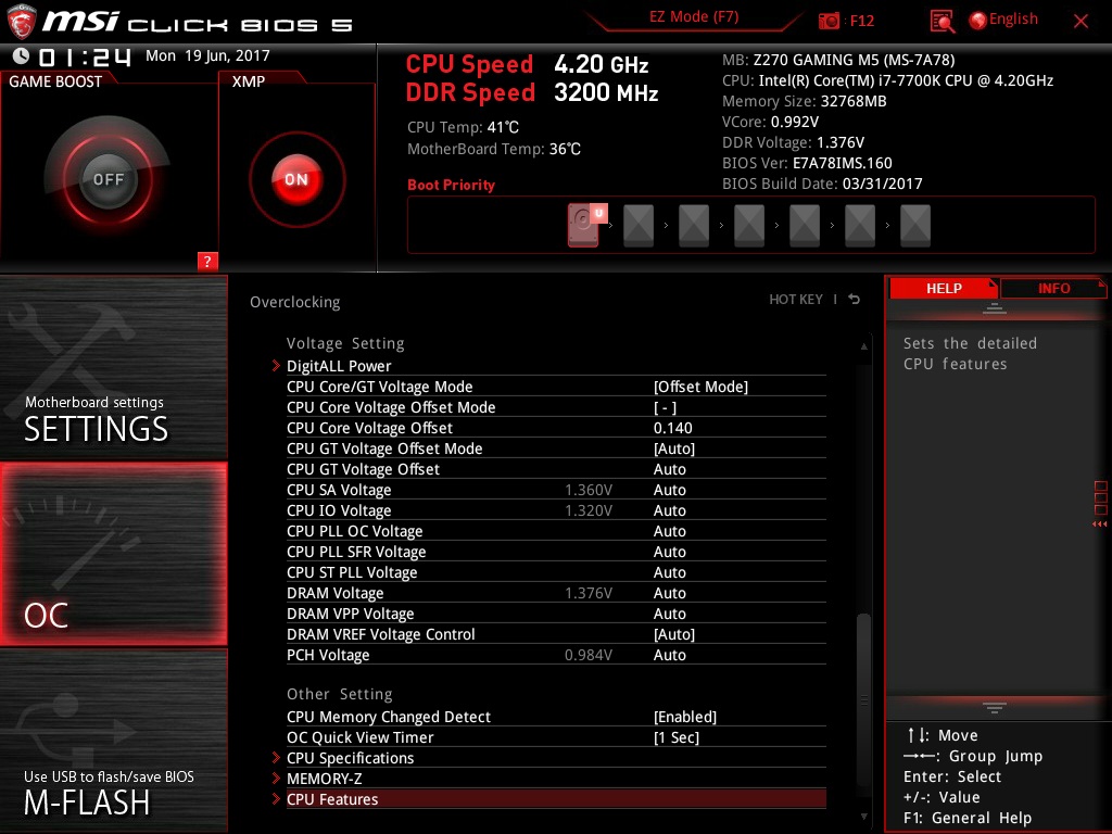

ich habe ein Problem bezüglich der VCCIO / VCCSA Spannungen bei geladenem XMP Profil, zumindest glaube ich das.
Wenn XMP aus ist, dann laufen die beiden auf 1,056V (VCCSA)und 0,960V (VCCIO). Wenn ich dann aber das XMP Profil lade, schießen die auf über 1.3V. VCCSA: 1,36 und VCCIO 1,32
ich habe mir ehrlich gesagt noch nie so richtig Gedanken über die automatischen Einstellungen, die durch das Laden des XMP Profils vorgenommen werden, gemacht. Die ganze Funktion ist doch auch eigentlich genau dafür da, dass man sich als Laie darüber keine Gedanken machen brauch und alles mit einem Klick läuft.
Klar, das tut es bei mir auch allerdings ist mir nun bei einem Blick in AIDA64 aufgefallen, dass meine VCCIO und VCCSA Spannungen absurd hoch sind. Zumindest wenn ich diese mit Werten aus OC Guides vergleiche (der8auer's Skylake Thread im PCGH Forum z.b.) kommen die mir viel zu hoch vor.
hier noch 2 UEFI Screenshots:
AN
AUS
Nun frage ich mich, ob die Kaby Lake Spannungen sich zu Skylake großartig geändert haben oder das Mainboard einfach eine viel zu hohe Spannung anlegt und wenn ja, ob das Gesund ist.
Dass durch das XMP Profil perfekte Spannungen eingestellt werden, erwarte ich ja gar nicht aber diese Werte sind dann doch schon ziemlich heftig, oder?
Am liebste würde ich die Spannungen natürlich so gering wie möglich einstellen, nur habe ich mit RAM Overclocking leider absolute keine Erfahrung, daher versuche ich hier etwas Hilfe zu bekommen.

Du benutzt XMP, also betreibts du RAM-OC. Ergo bewegst du dich (weit) außerhalb der Spezifikationen.
Wenn dir die Werte zu hoch sind, dann setz die Spannungen runter, bis es instabil wird oder betreibe den RAM nicht auf diesen Settings.
Was willst du denn sonst hören?

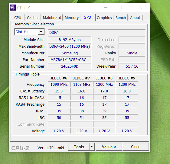

Lies erstmal den RAM mit Thaiphoon Burner aus und schau mal welche Spannungen im XMP hinterlegt sind.
Evtl. stellt das Board ganz andere Settings ein, wär ja (leider) nix neues.
Und ansonsten halt Spannungen runter und testen ob stabil

Wo kann ich in dem Programm denn das XMP Profil auslesen?

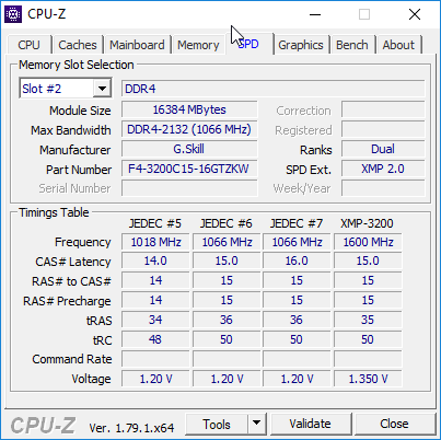

schau mit CPUZ.
Zum Memtest allgemein: Es darf kein einzige Fehler auftreten, sonst ist das System nicht stabil. Im Umkehrschluss heißen null Fehler aber nicht, dass es garantiert stabil läuft. Nur mit Fehlern ist es garantiert instabil
Aber in CPU-Z werden mir doch nur die Timings, Frequenz und die DRAM Voltage angezeigt (?)

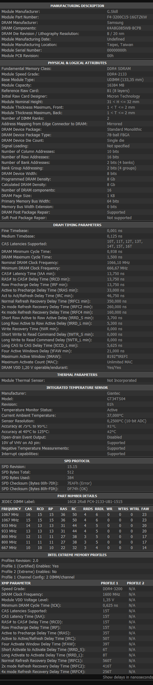

Ich hab das jetzt so verstanden, dass man in Thaiphoon noch mehr als die üblichen Infos auslesen kann
Wenn du mit Thaiphoon Burner ausliest, einfach ganz runter scrollen.
Oder auf Report und und dort ganz runter scrollen.
Tphn liest das XMP automatisch mit aus und zeigt alles an was im SPD enthalten ist.
CPU-Z zeigt bei den SPD Daten oft Mist an weil es falsch interpretiert und wirklich detailliert ist es auch nicht.
Heißt ja auch CPU-Z und nicht RAM-Z.
wusste auch nicht, dass CPU-Z da mist anzeigt. Werde mal Thaiphoon Burner testen...
Aber in Thaiphoon wird doch auch nur die DRAM Voltage angezeigt oder übersehe ich was?
Tabellen in denen nicht mal die CPU richtig geschrieben wird, sind natürlich absolut vertrauenswürdig und sicherlich eine gute Quelle 🙄

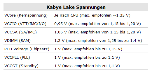

ro8otron schrieb:
Bei Skylake galt für den 24/7 Betrieb max 1,25 Volt VCCSA / VCCIO. Bei Kaby Lake sind die empfohlenen Werte sogar noch niedriger.
https://www.hardwareluxx.de/index.p...166-kaby-lake-overclocking-check.html?start=1
Hmm damit läuft mein Rechner aufjedenfall nicht stabil. Nichtmal annähernd
mit 1.32V hatte ich über Nacht wieder keinen Fehlerfreien Memtest
Ich werde es einfach weiterhin auf auto. lassen und hoffen das alles läuft und heile bleibt
Nochmal danke an alle für die Bemühungen
