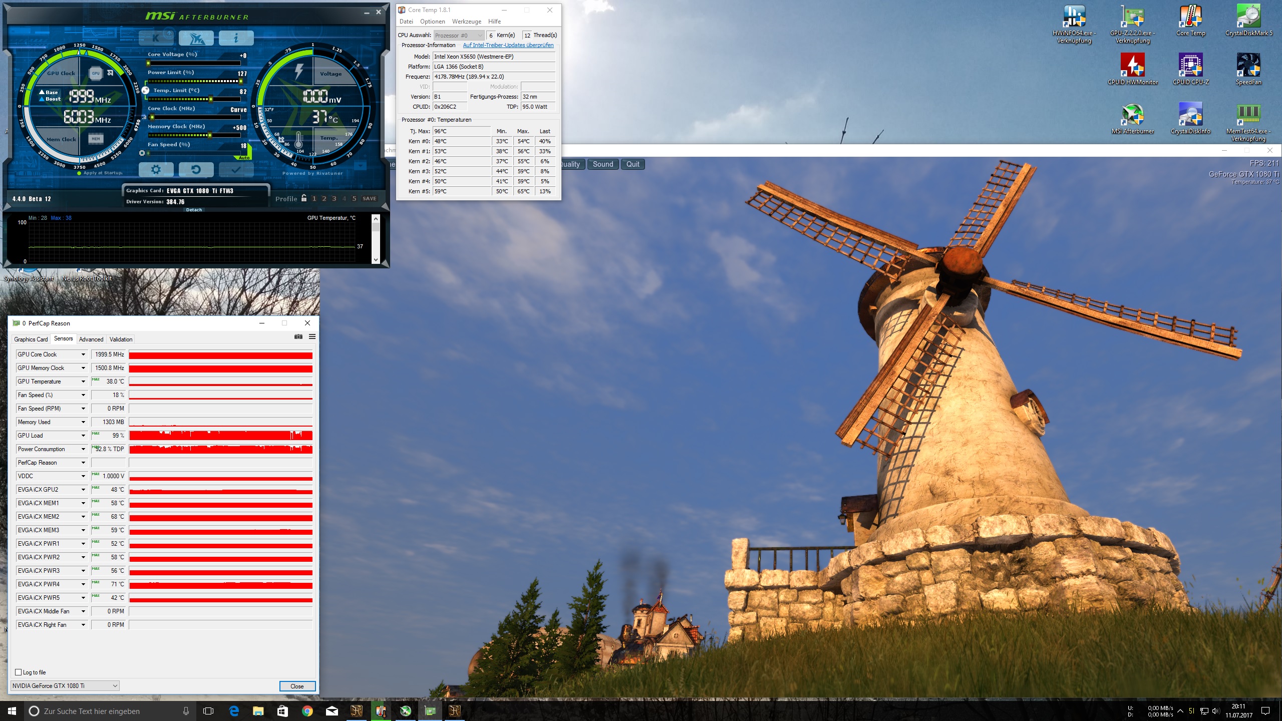

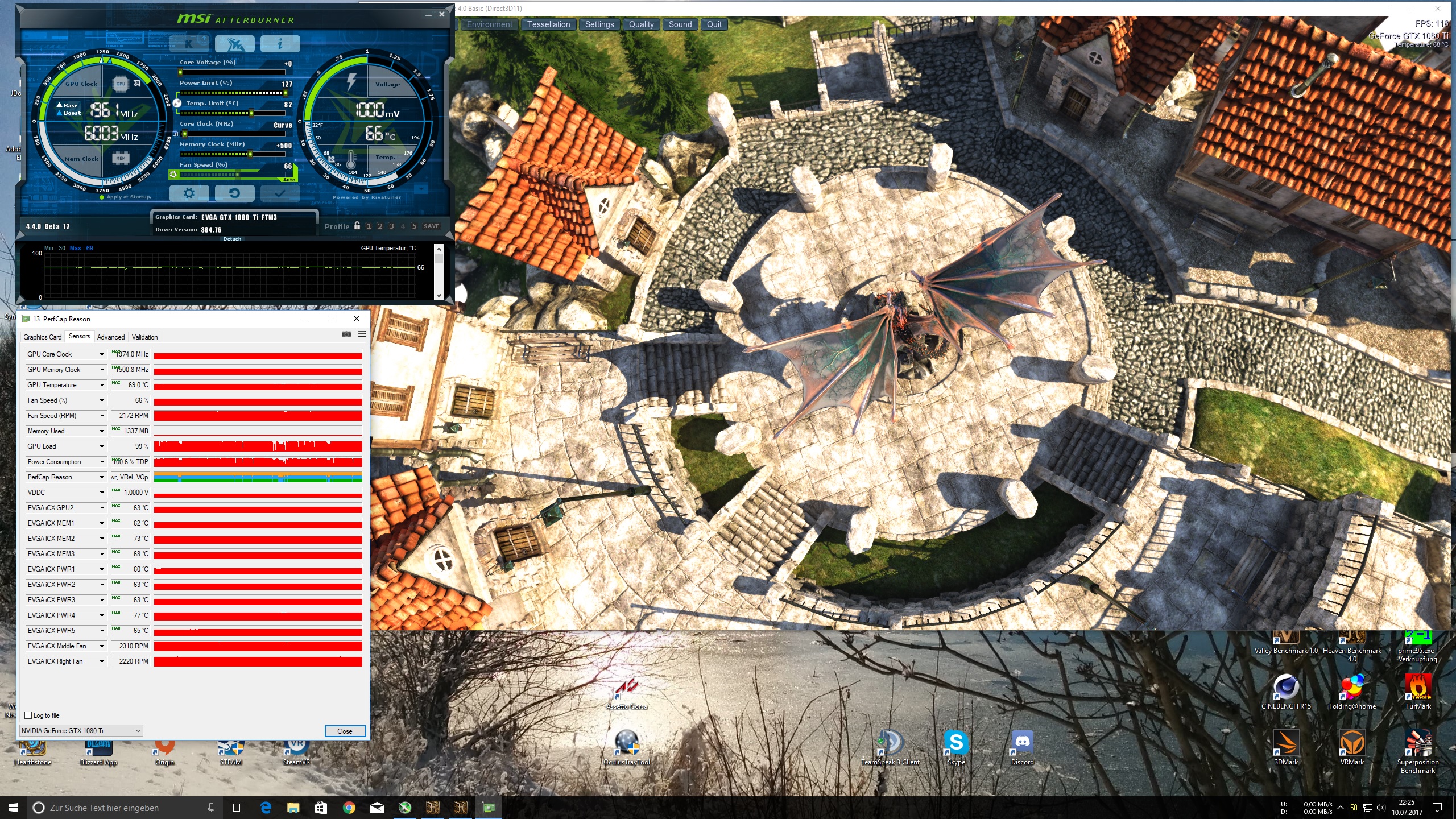

EVGA 1080ti FTW³ nach ca. 45min Heaven 4.0 mit 1V Kurve
unter Luft 66°C
unter Wasser 37°C
und da die neuen EVGA-Karten ja jede Menge Temp-Sensoren haben,
anbei noch Screenshots mit den restlichen Werten.
Links Luft, rechts Wasser.

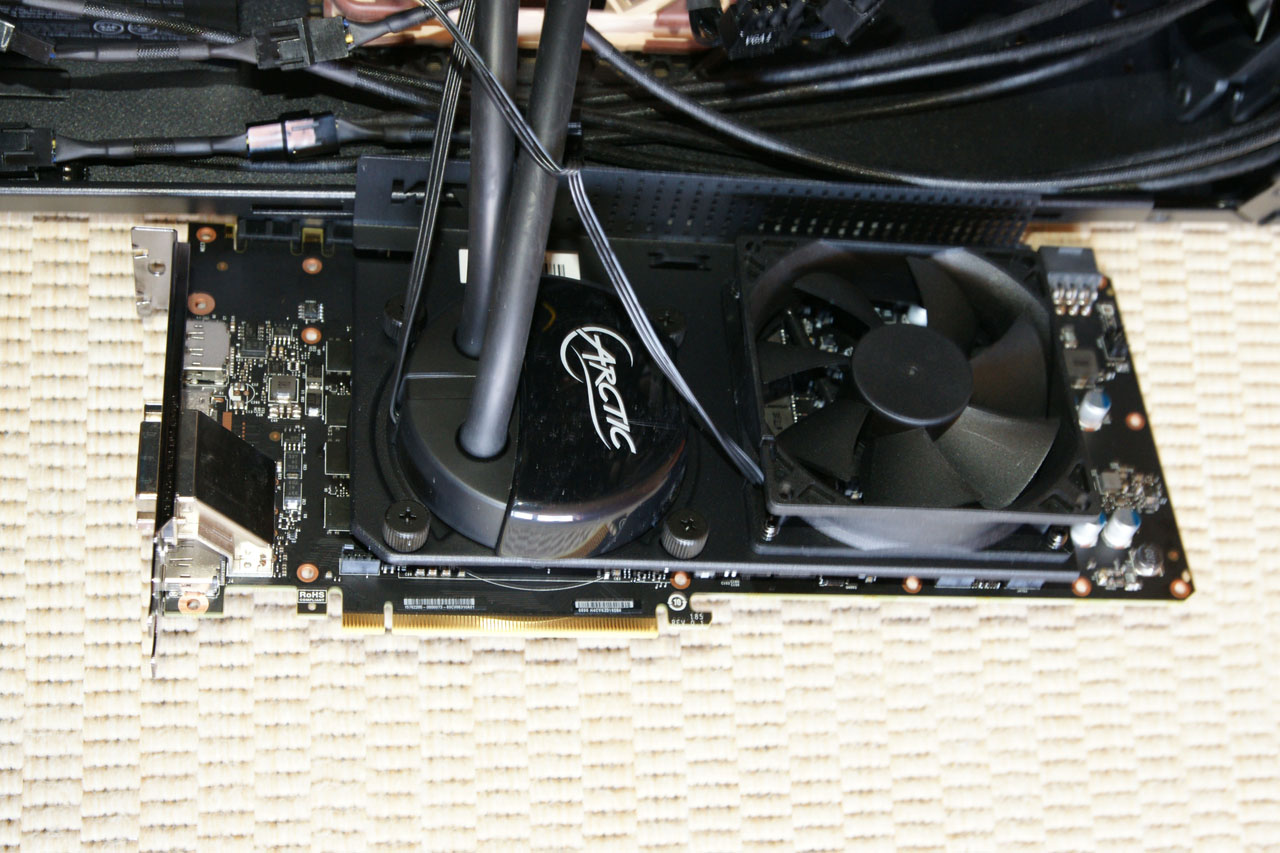

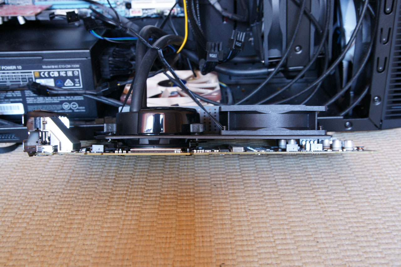

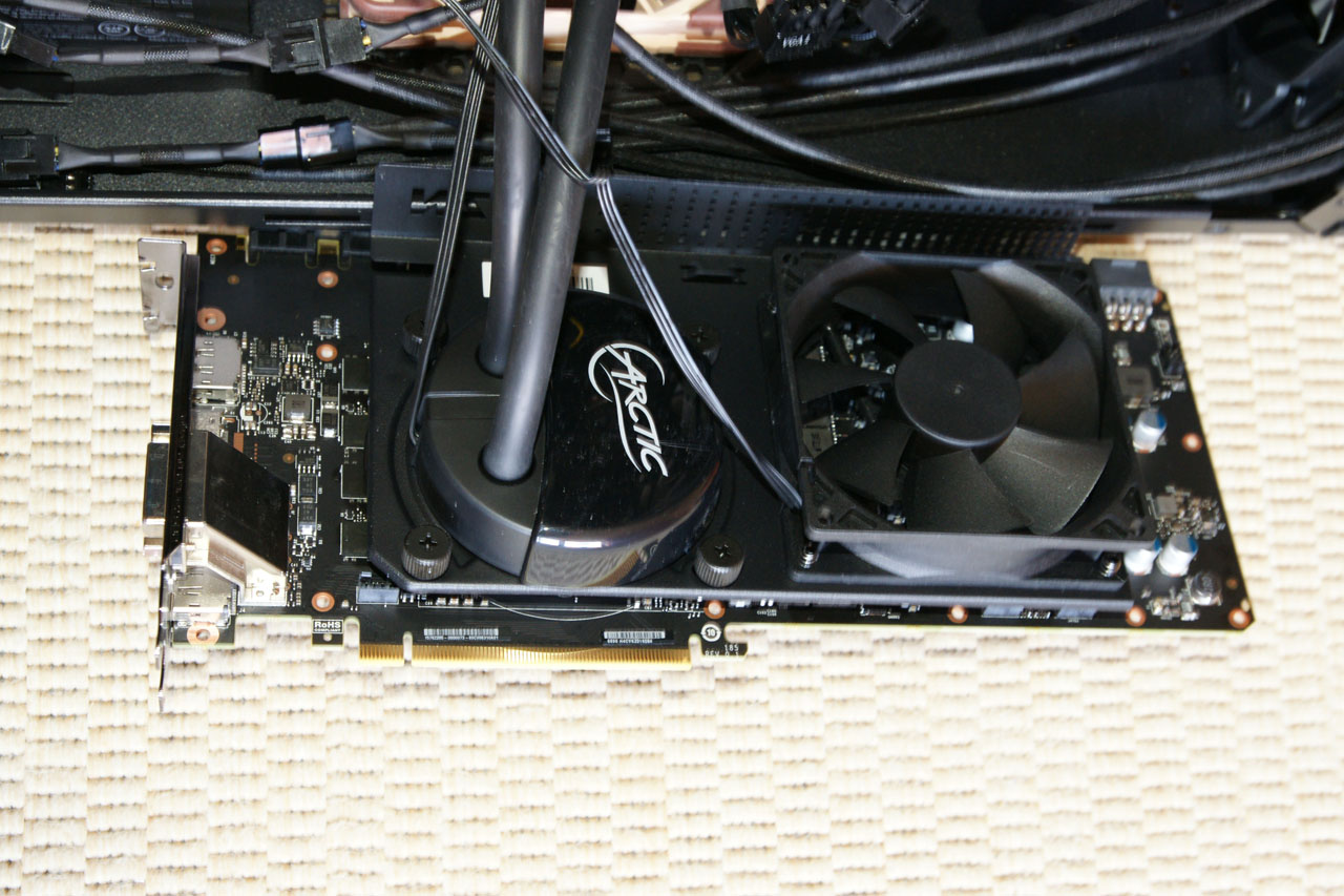

Hier die versprochenen Bilder

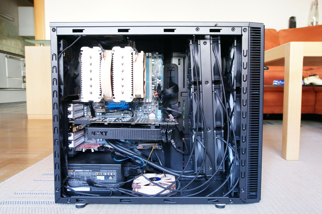

Einmal komplett (leider sind die Schläuche für mein Define S zu kurz,
könnte die Pumpe noch drehen, aber das gibt auch nur 3cm und die reichen
dann immer noch nicht. Aber hey, es funktioniert prima so :D)
Draufsicht
Seitenansicht
(Hab jetzt an dem Bild gesehen das ich das ganze wohl etwas fest angezogen habe,
werd ich gleich noch lockern)
