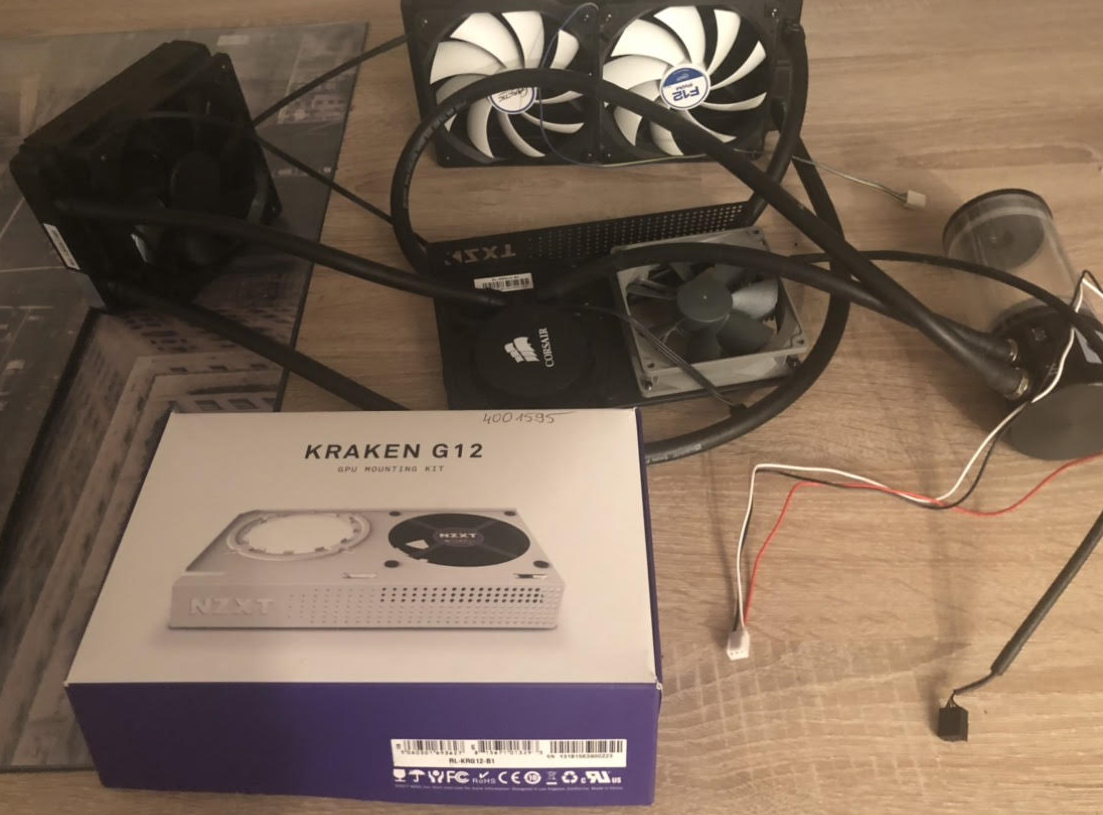

Oder man nehme einen Kraken G12 mit 120mm Radi und erweitere diese mit einem 240 oder gleich einem 360 Radiator! Eine zweite Pumpe mit AGB ist pflicht :) dann verlängert man die Lebenserwartung der AIO Pumpe dabei! Die Kühlung ist auch genial was den GPU Chip angeht!
