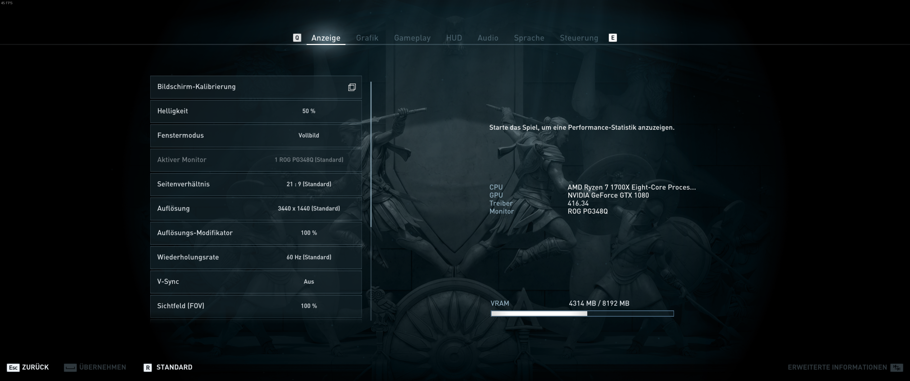

ich habe beim neuen Assassins Creed ein total matschiges Bild, als ob das Spiel in niedrigsten Einstellungen läuft.
Mittlerweile habe ich alles durchprobiert und egal welche Option ich einschalte, das Bild sieht aus wie in Niedriger Auflösung.
Meine Settings:
AMD 1700x
GTX 1080
ASUS PG384q in 3440x1440 21:9
hat vielleicht jemand einen Tip von euch, oder kennt das Problem?

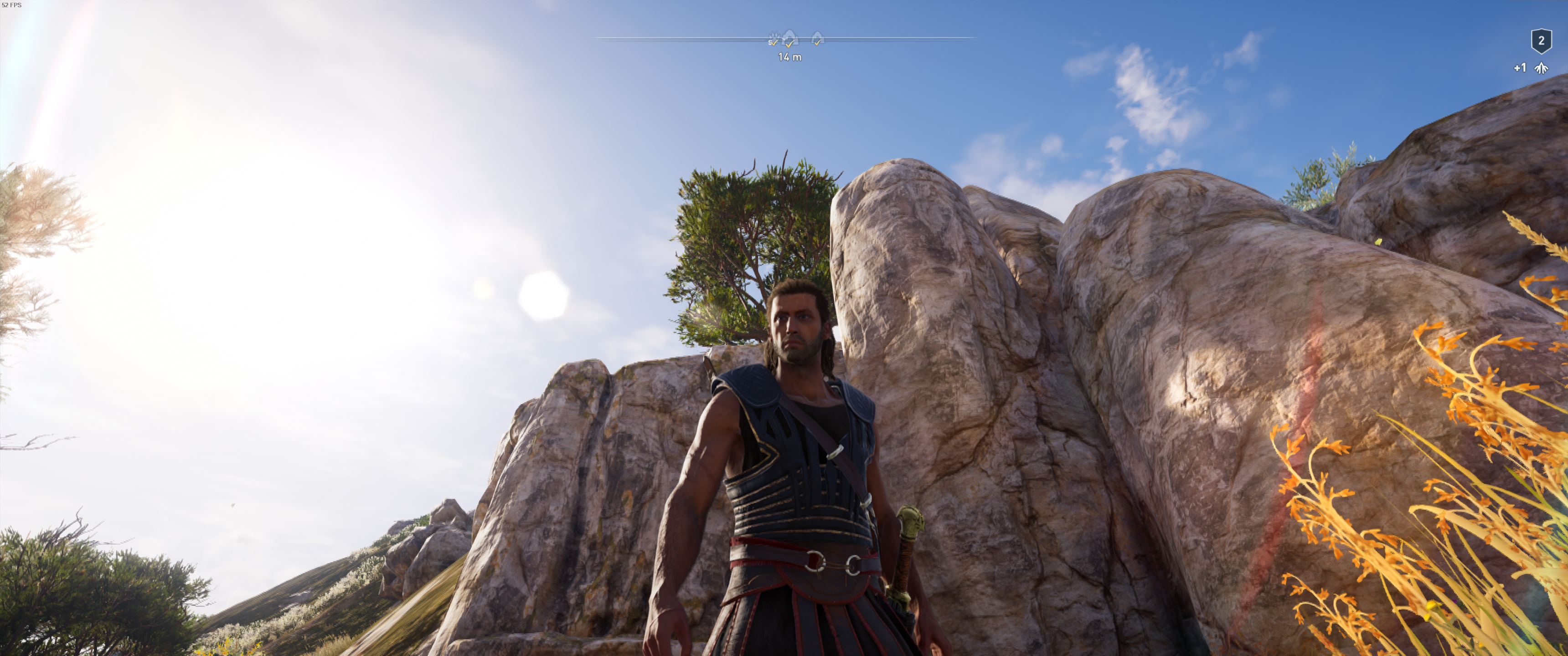

Da die Screenshots scharf sind, liegts an Deinem Monitor.

Im Menü ist es auch scharf, aber im Spiel direkt nicht, zoom doch mal etwas rein. Bei anderen Spielen habe ich das Problem nicht.

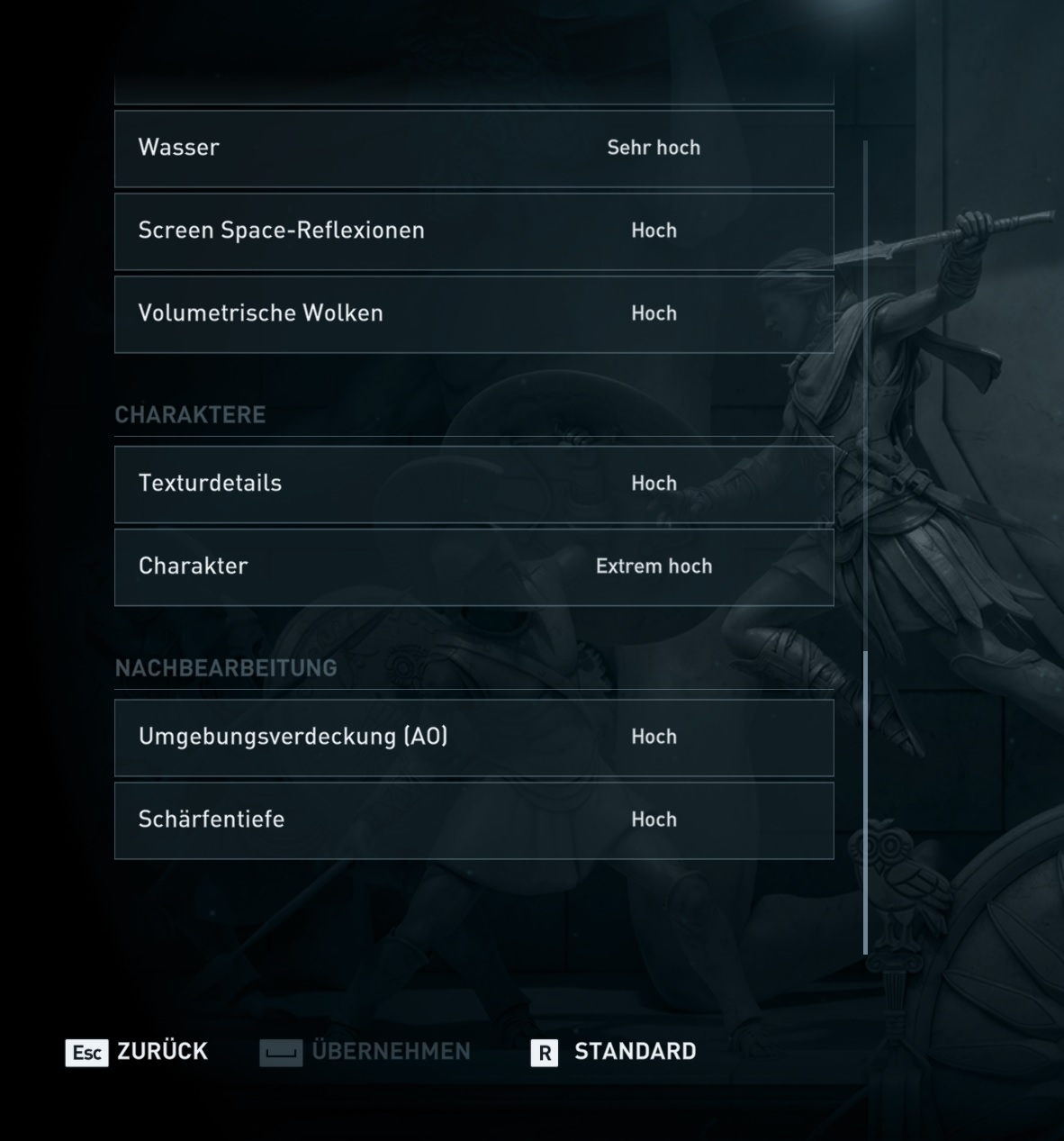

Nicht das Du da TXAA und Tiefenunschäfe angeschaltet hast. Da wird der Hintergrund blurry.

Für mich sieht es aber auch ein ganz wenig "matschig" aus, grade der Baum im Hintergrund (Kann aber eventuell daher kommen, dass der Baum sich bewegt)

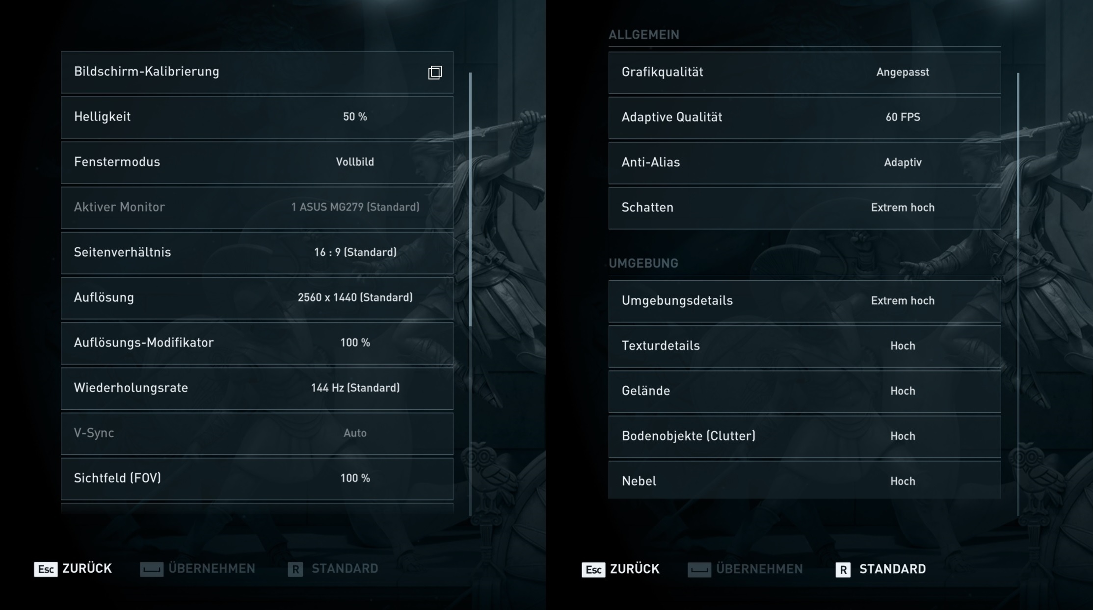

Das sieht für mich sehr matschig aus im Vergleich zu diesem Screenshot hier unter WQHD mit AA:
Alleine der Charakter beim TE wirkt total unscharf.
Reaktionen: d0senwurst
@SKu wäre ein Screen von deinen Einstellungen möglich?
Adaptive Qualität 60 FPS.
D.h. wenn Du oberhalb von 60 FPS bist, dann wird das Bild scharf, und darunter verlierst Du Details.
Ob das der Weisheit letzter Schluss ist?
Reaktionen: Otsy
@PickNick der Auflösungsmultiplikator stand wohl wirklich auf 75%... keine Ahnung wieso, im Spiel war es korrekt eingestellt aber unter GeForce Experience stand es auf 75%. Egal was ich dort geändert habe, es half alles nichts.
Nun habe ich die Treiber mit DDU deinstalliert und komplett sauber neuinstalliert. Das Ergebnis: Kackscharfes Bild.... keine Ahnung was da genau gesponnen hat.

Stell doch mal Schärfentiefe aus das doch auch so ein mist.
