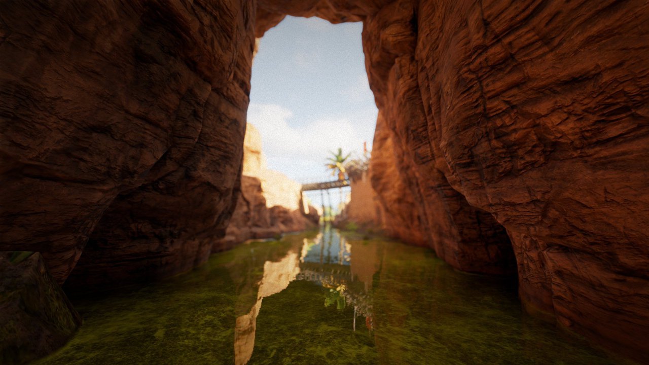

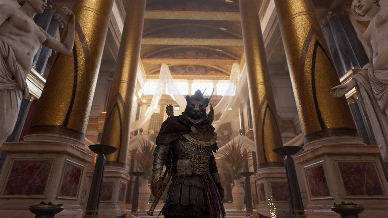

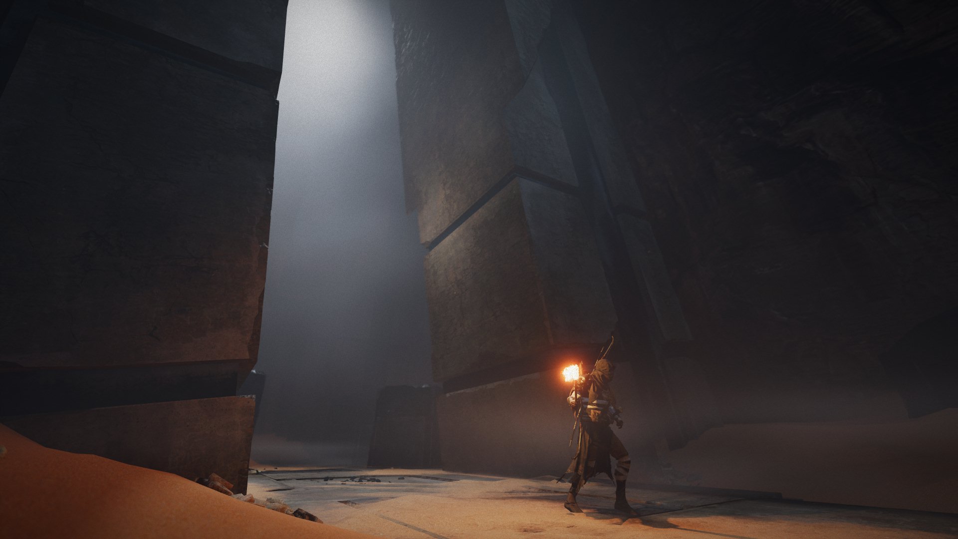

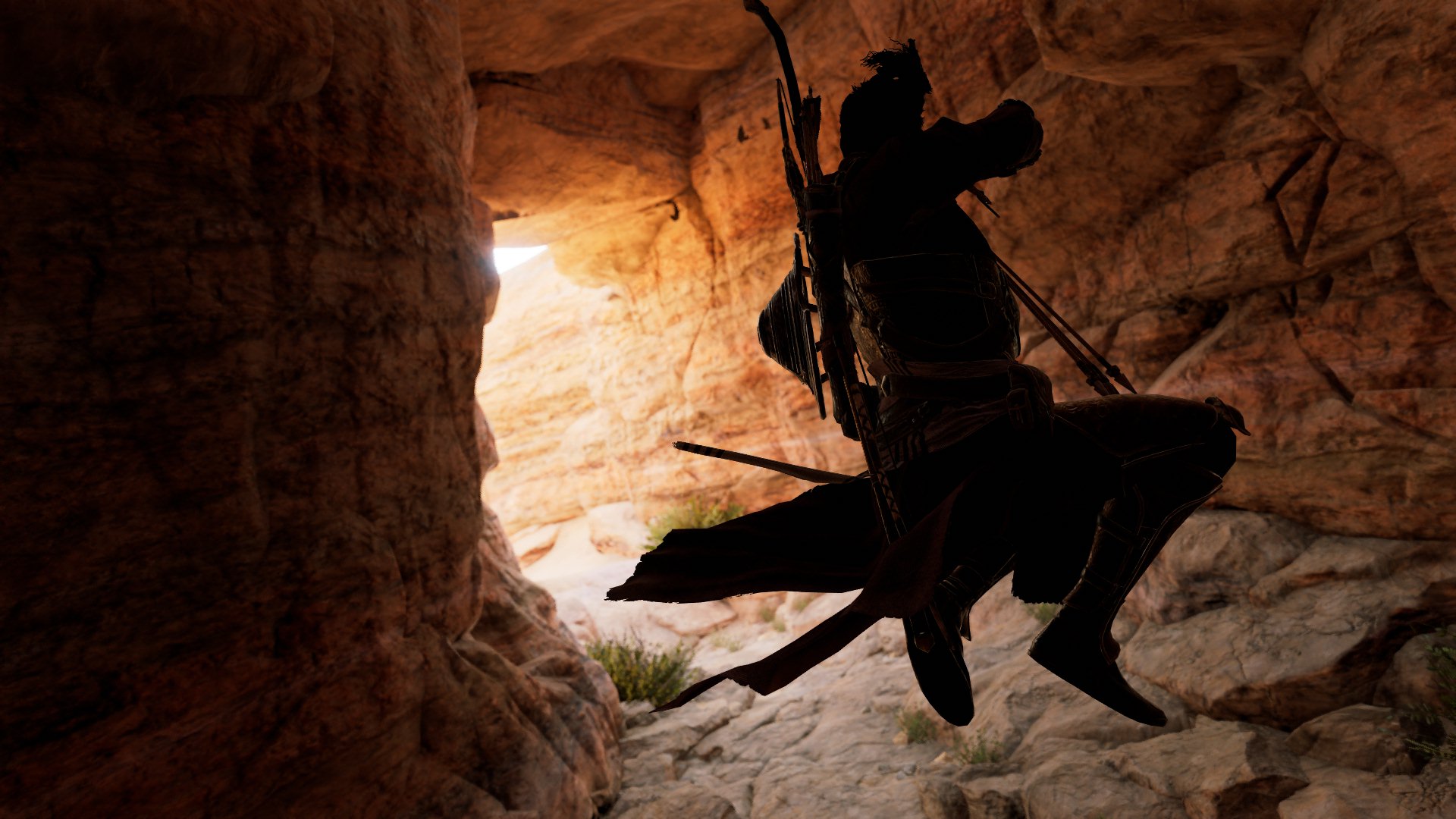

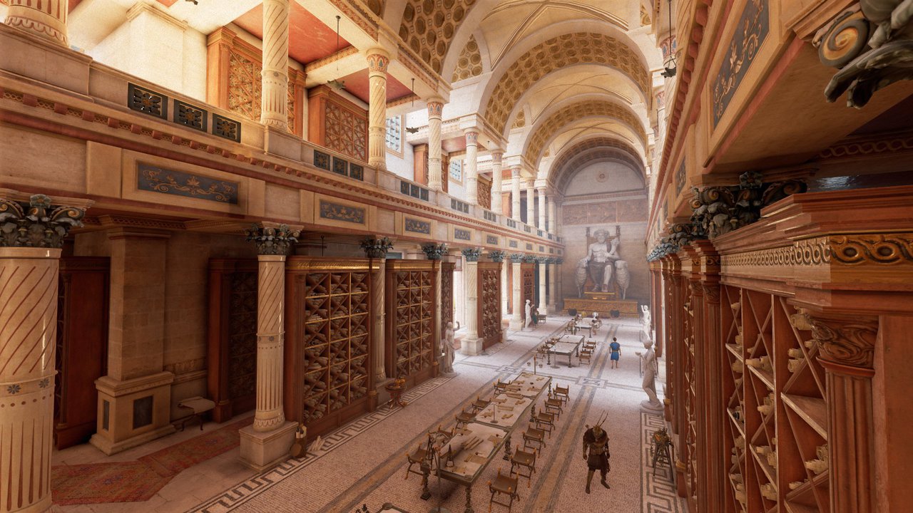

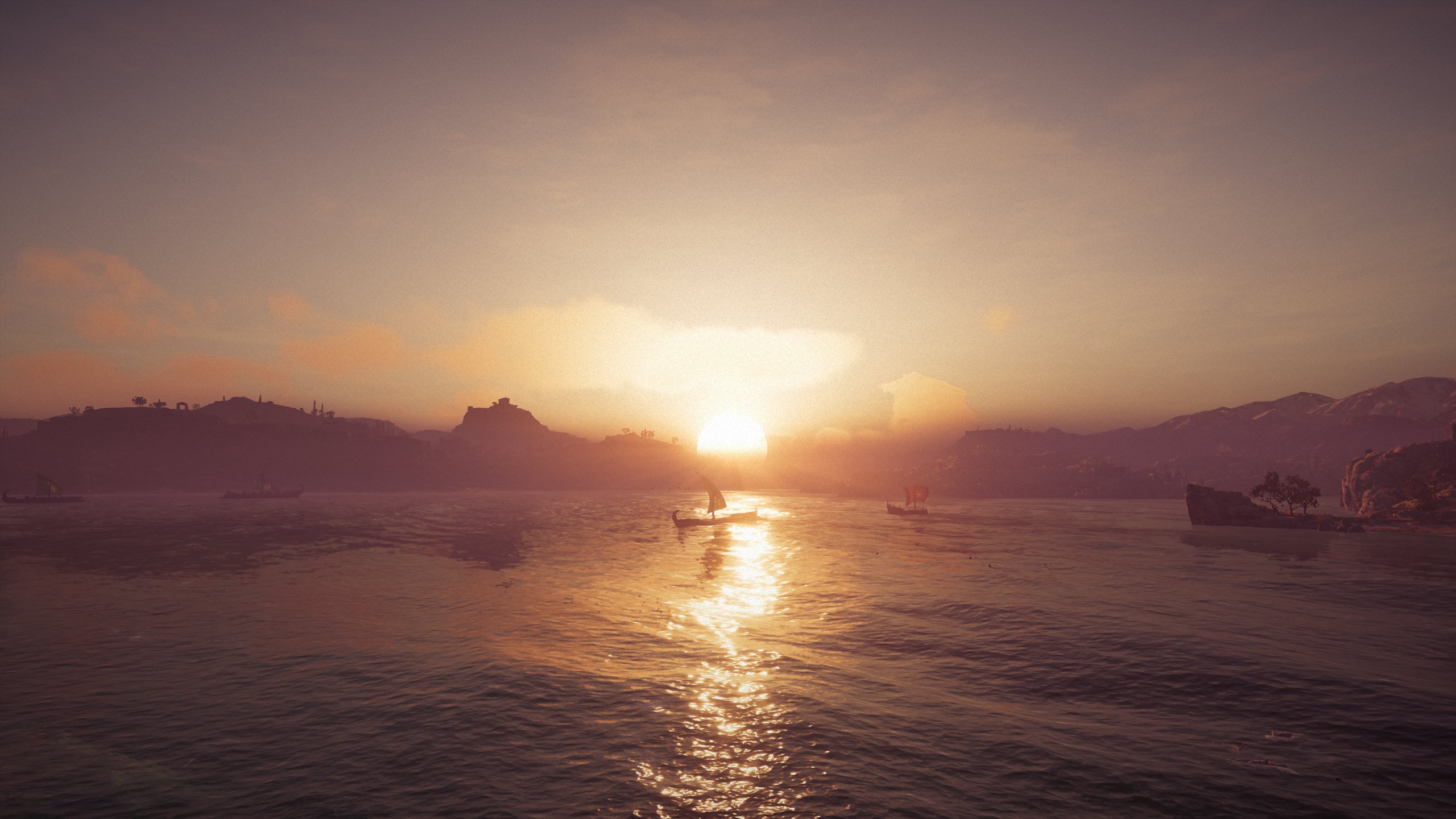

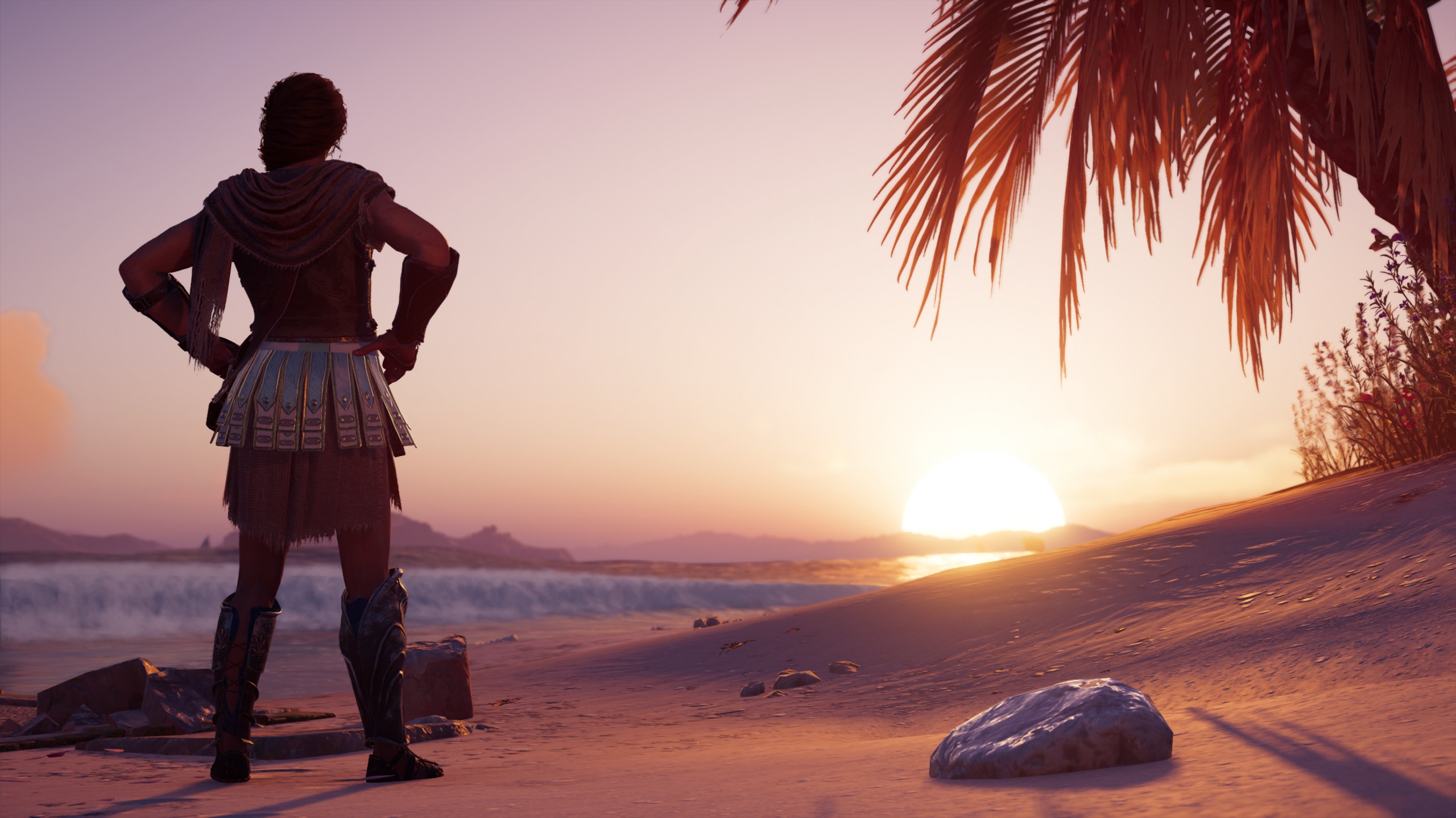

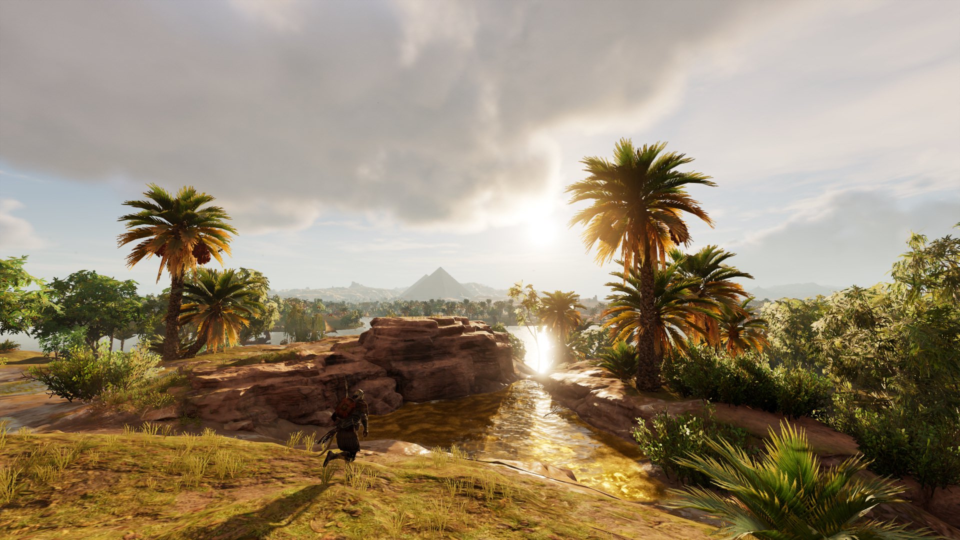

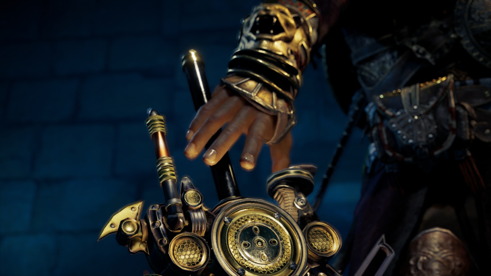

ich kann das bestätigen, das origins einen besseren eindruck hinterlassen hat was die optik angeht.
2017129103137.jpg20171119131410sgut6.jpg20171119171807o9u7c.jpg20171126193921gbs25.jpg20171126223735.jpg20171216152814.jpg20171223005709.jpgACOrigins_2017_12_23_02_19_01_264.jpg

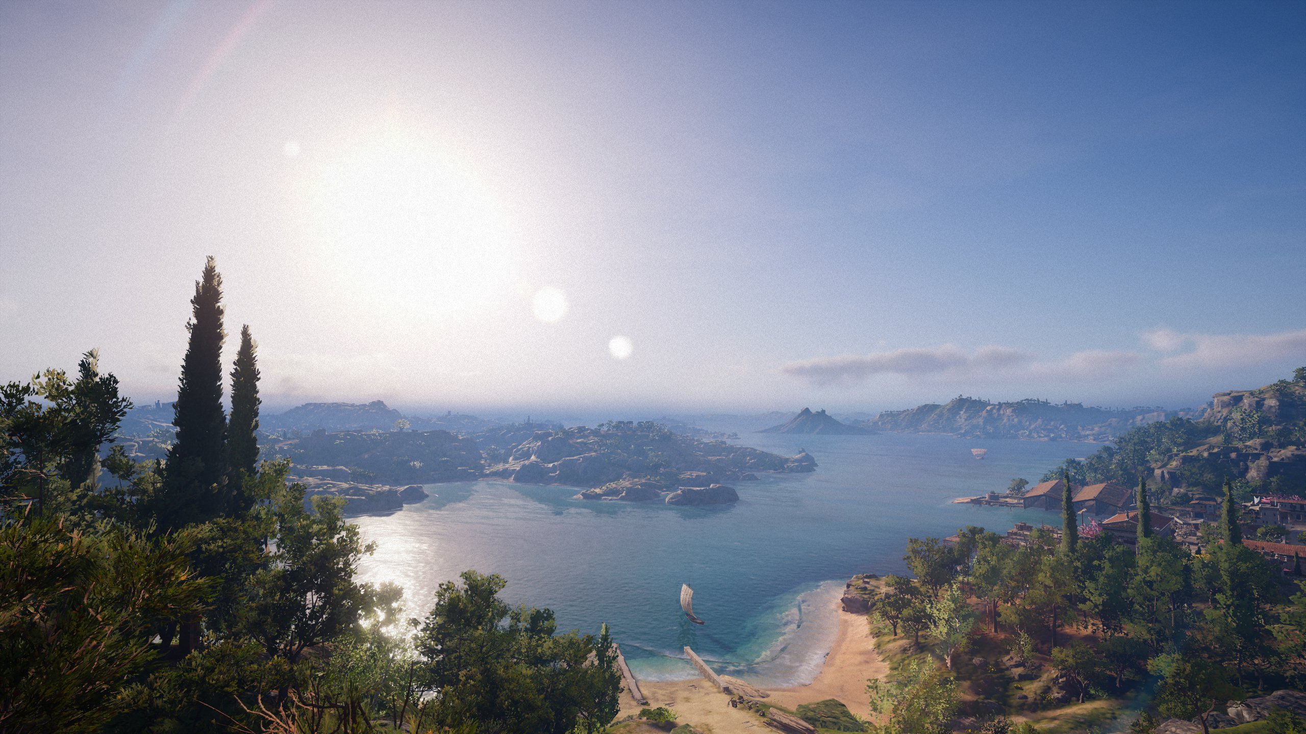

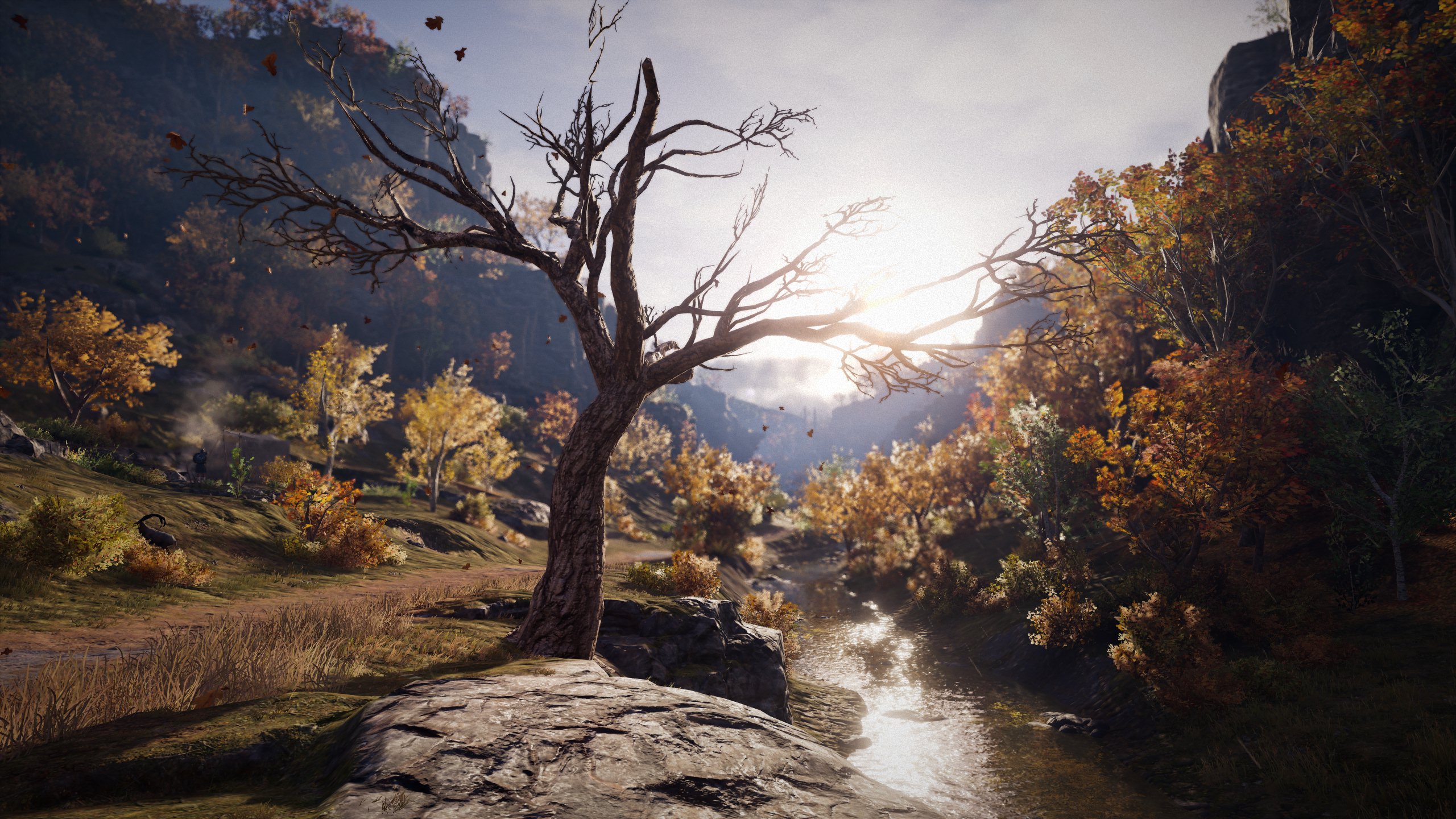

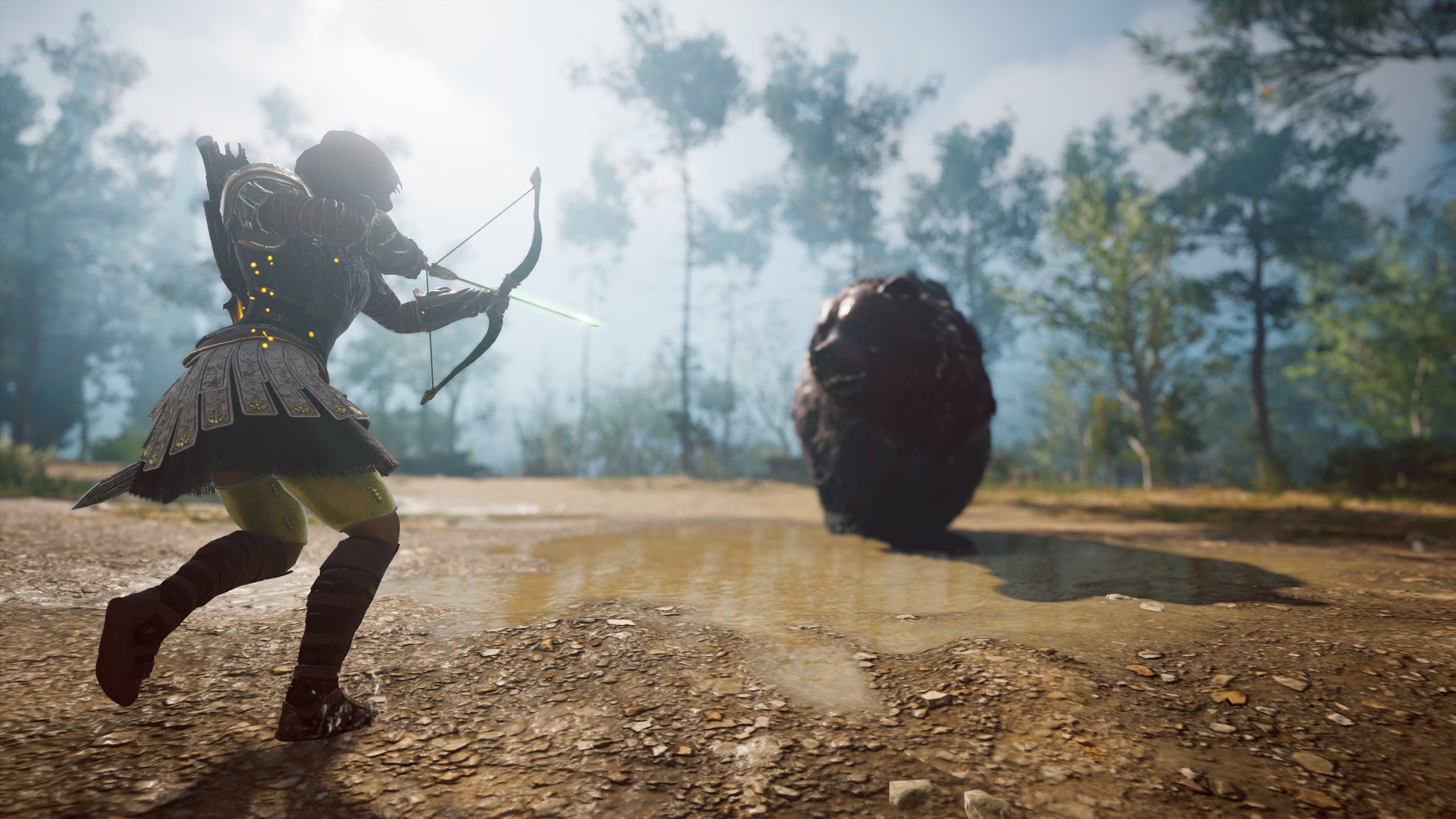

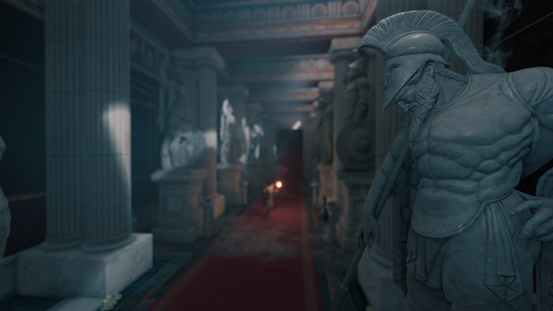

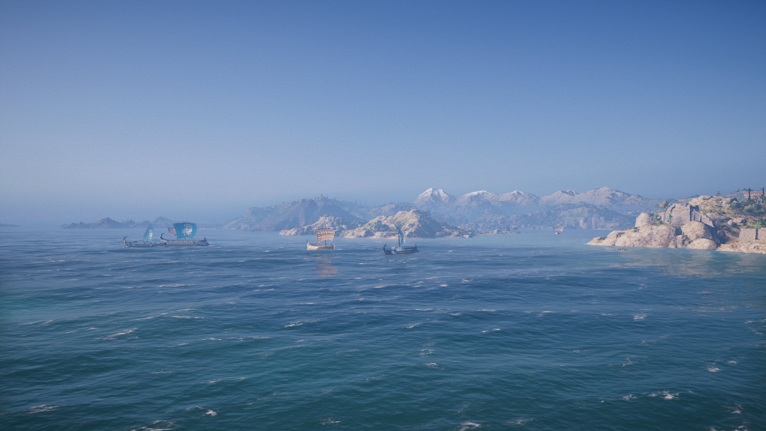

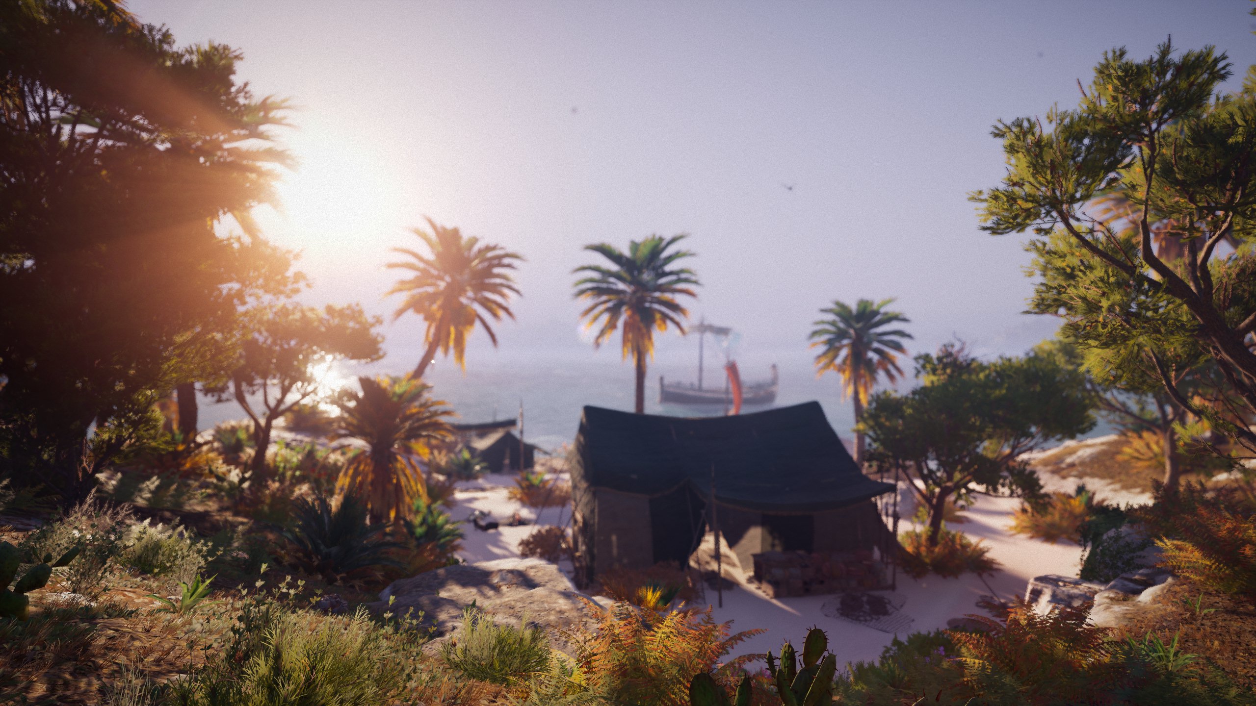

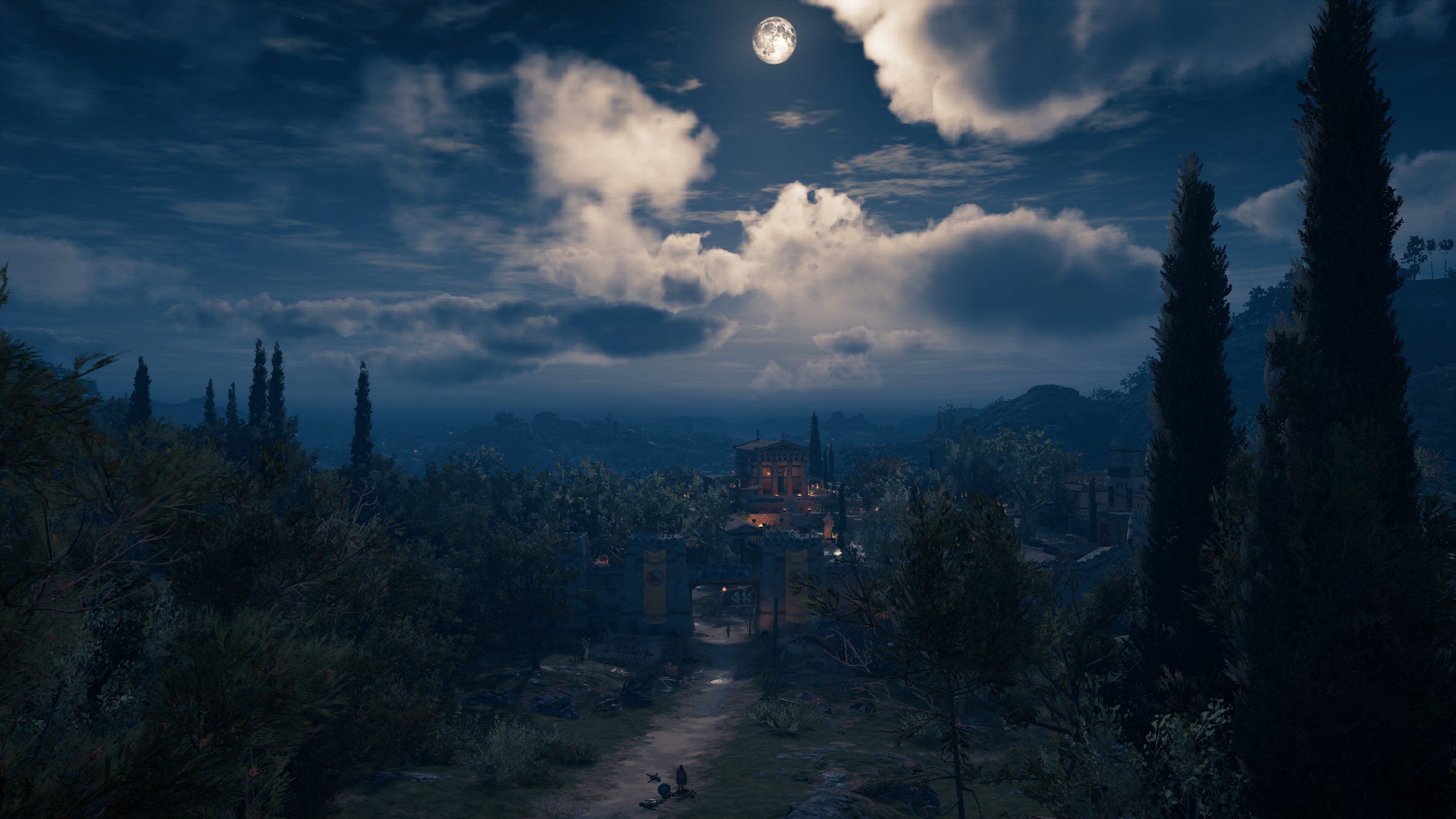

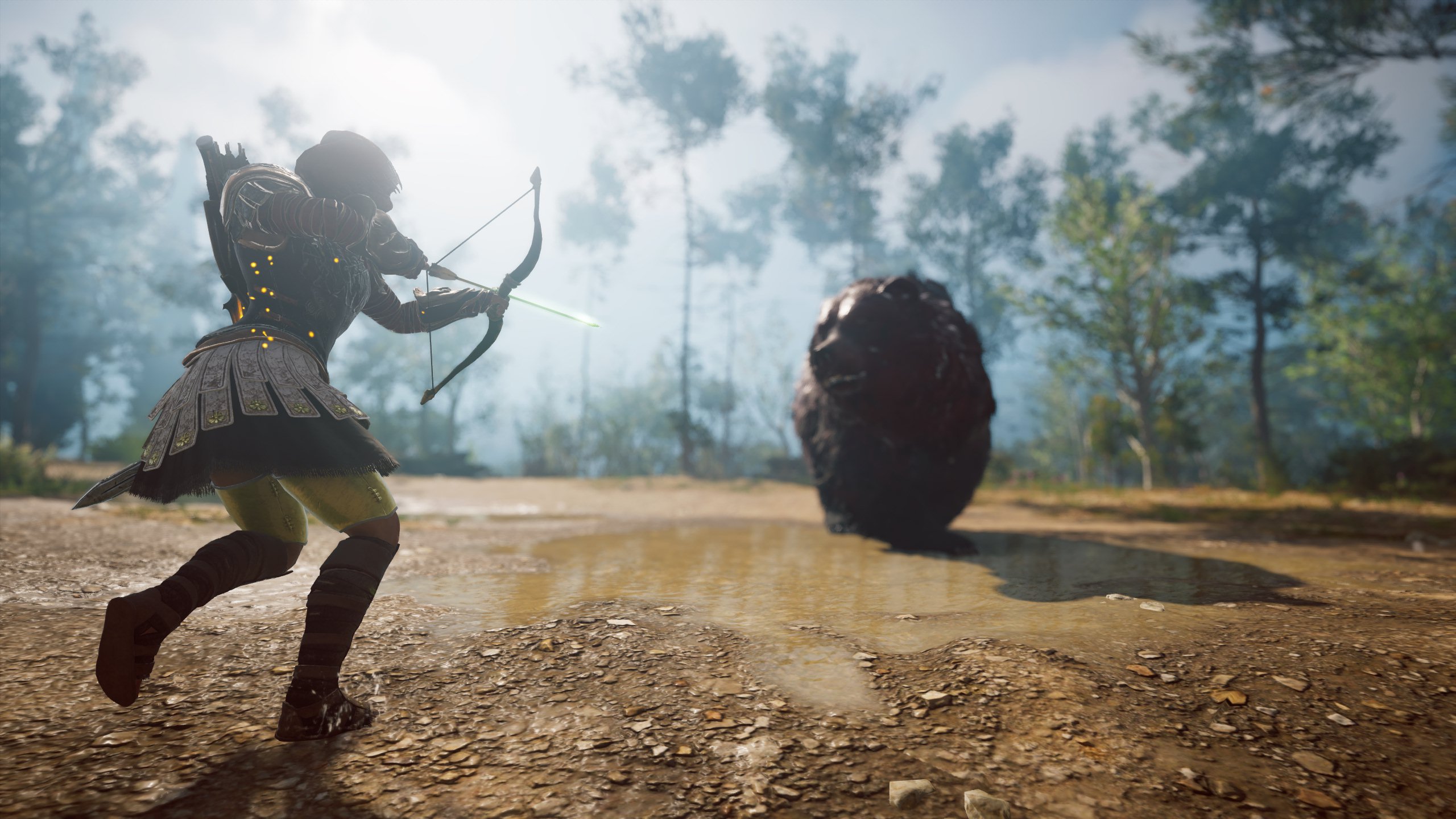

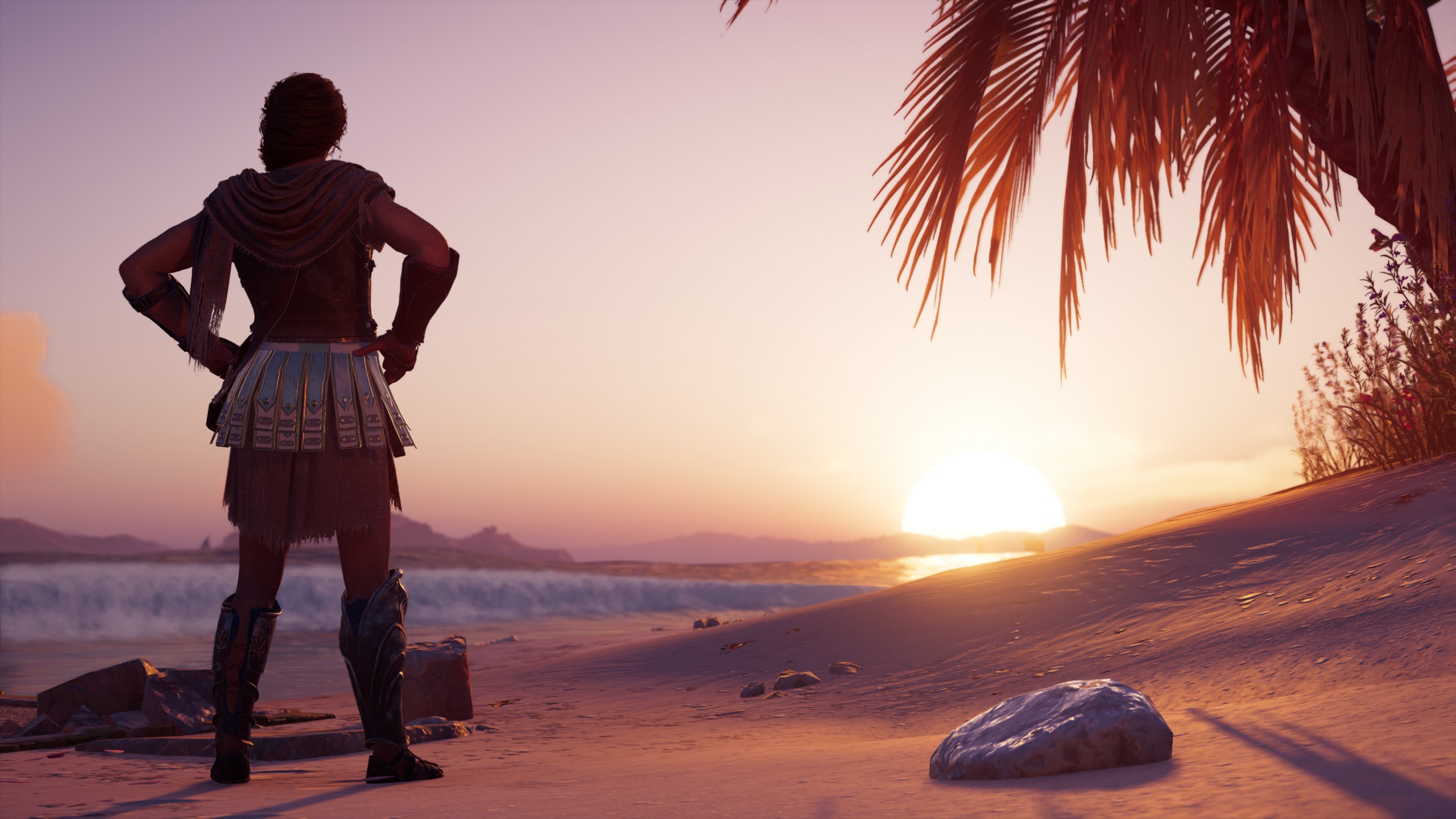

so groß ist er aber nicht. auch odyssey kann mega gut aussehen
wallhaven-wyeg9p.jpgwallhaven-2eyv7g.jpgwallhaven-wyeo5p.jpgwallhaven-lm3632.jpgwallhaven-ym8d8g.jpgwallhaven-zm8wyw.jpgwallhaven-j53g3y.jpgwallhaven-vgqxzm.jpg
