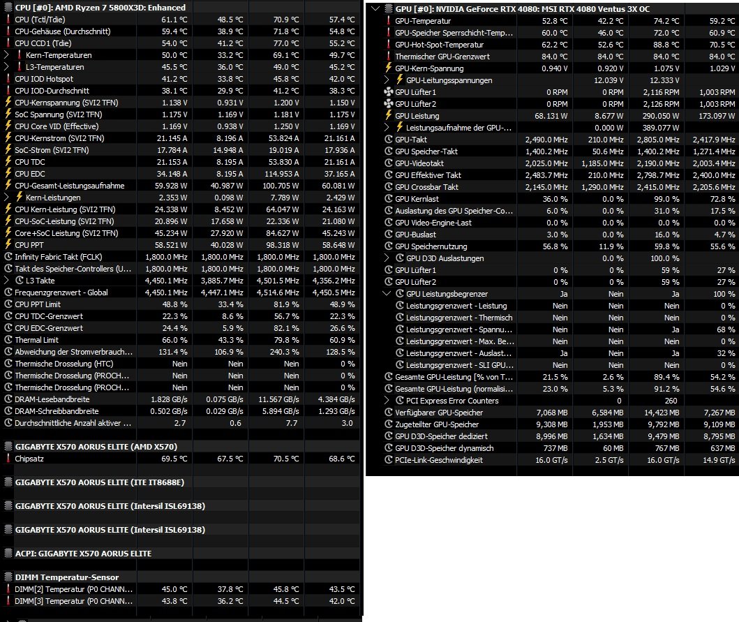

Habe 5 Gehäuselüfter (4x140 1x120) 2x Front/Intake 2x Oben/Out 1x Hinten/Out
Temperaturen sind in Ordnung.

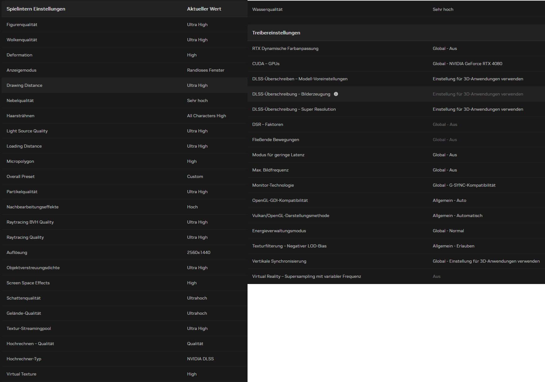

Das Spiel läuft mit den von der Nvidia App empfohlenen Einstellungen
Anfangs wie empfohlen:
Später auch Probeweise mit deutlich niedrigeren Settings.
