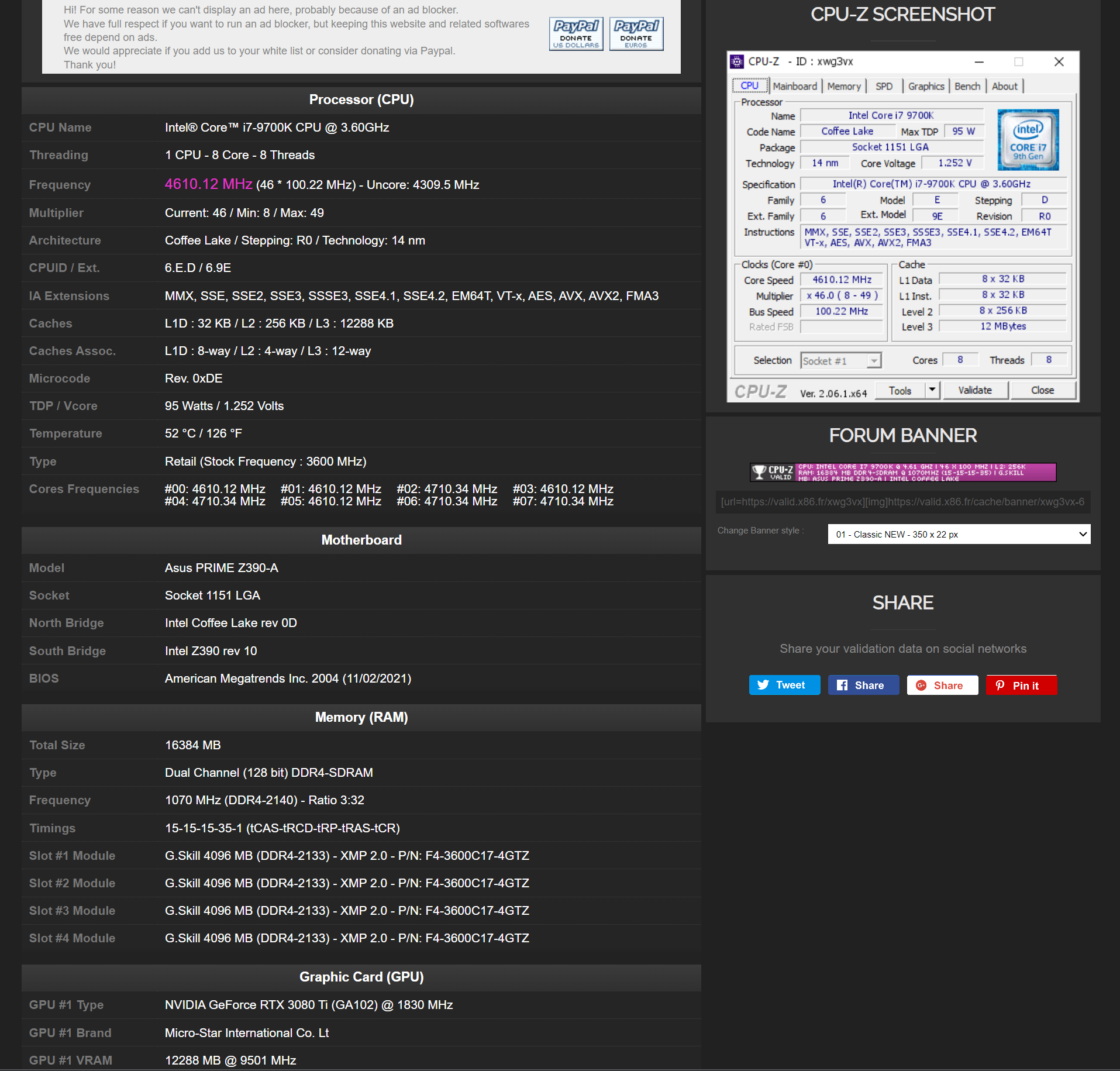

  • Prozessor (CPU): Intel® Core™ i7-9700K CPU @ 3.60GHz
  • Arbeitsspeicher (RAM):
    • Total Size: 16384 MB
      Type: Dual Channel (128 bit) DDR4-SDRAM
      Frequency: 1070 MHz (DDR4-2140) - Ratio 3:32
      Timings: 15-15-15-35-1 (tCAS-tRCD-tRP-tRAS-tCR)
      Slot #1 Module
      G.Skill 4096 MB (DDR4-2133) - XMP 2.0 - P/N: F4-3600C17-4GTZ
      Slot #2 Module
      Slot #3 Module
      Slot #4 Module

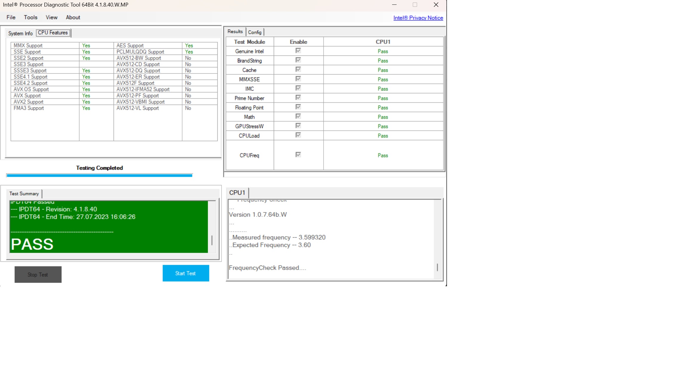

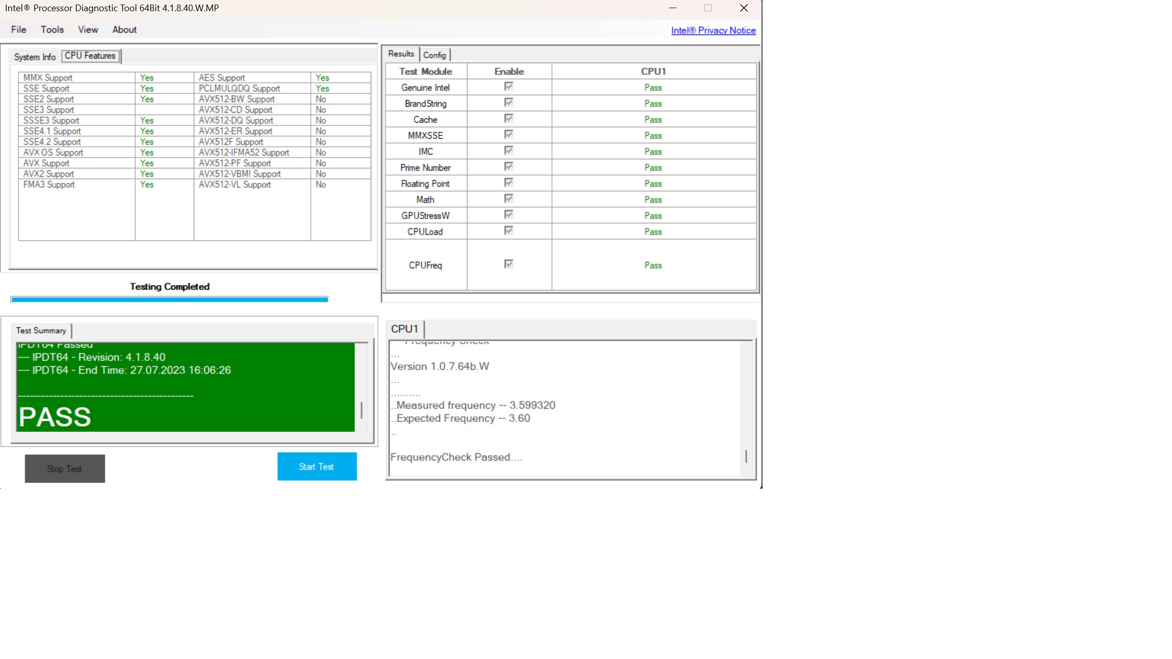

-intel processor diagnostic tool: Test durchlaufen lassen und bestanden

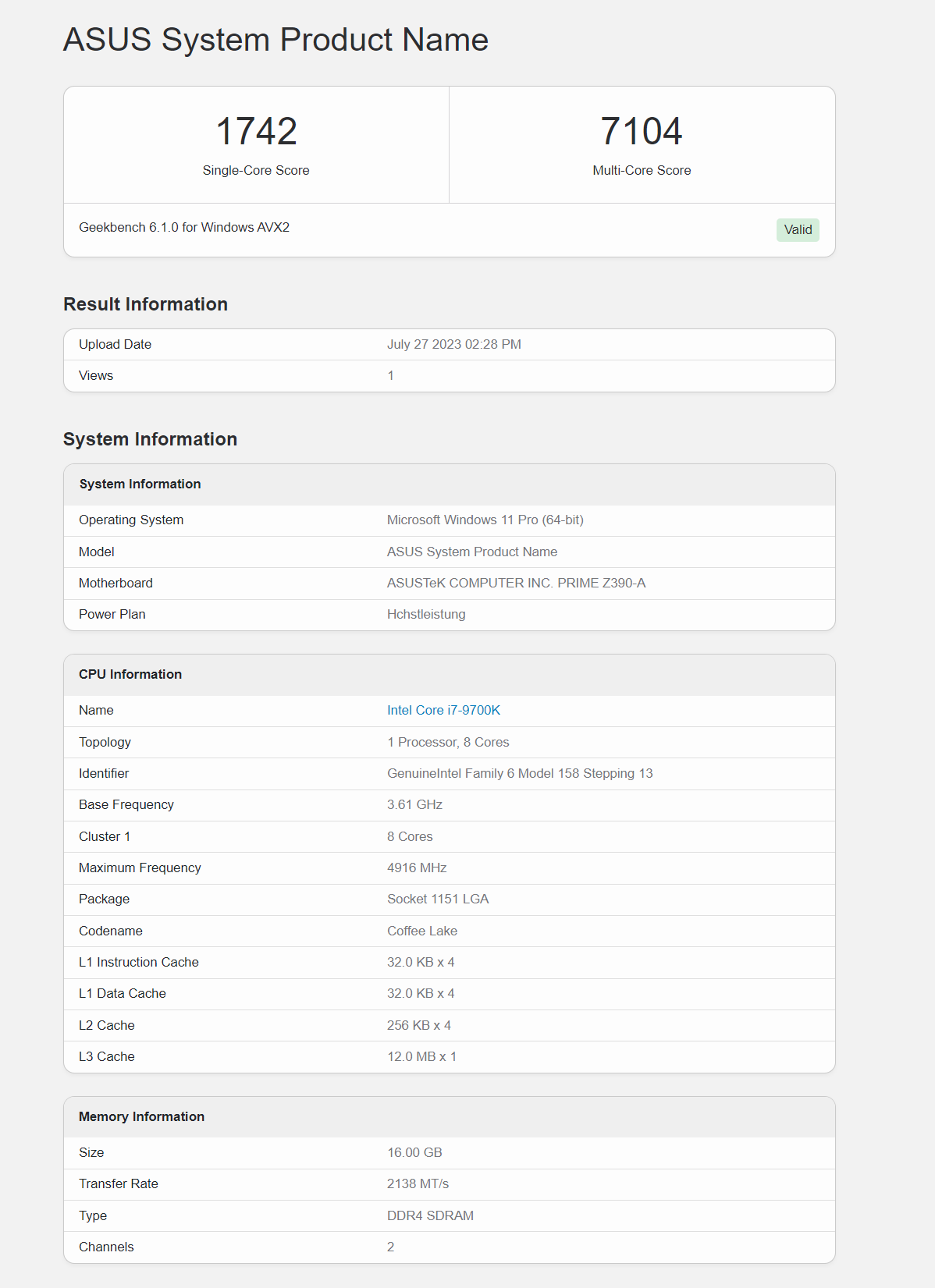

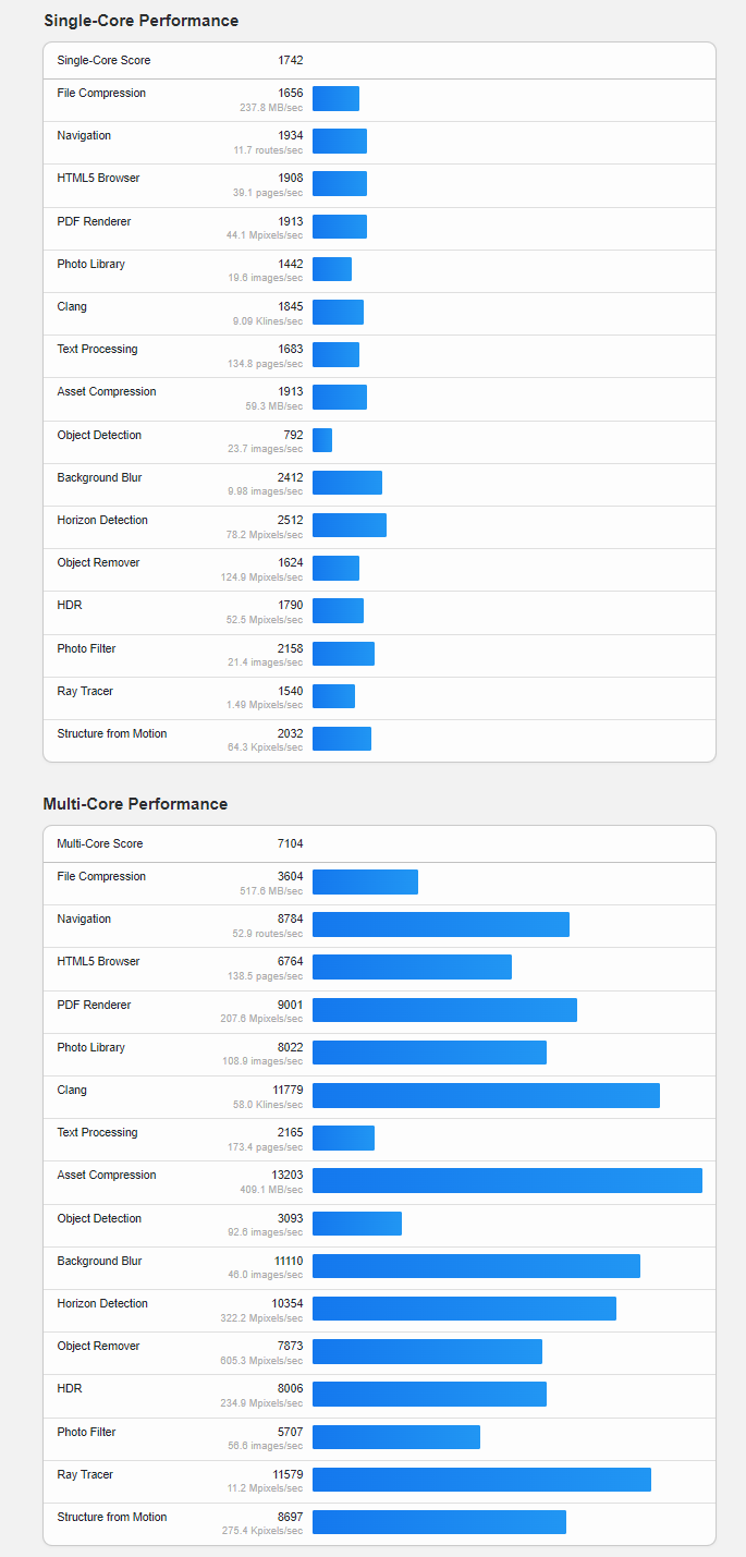

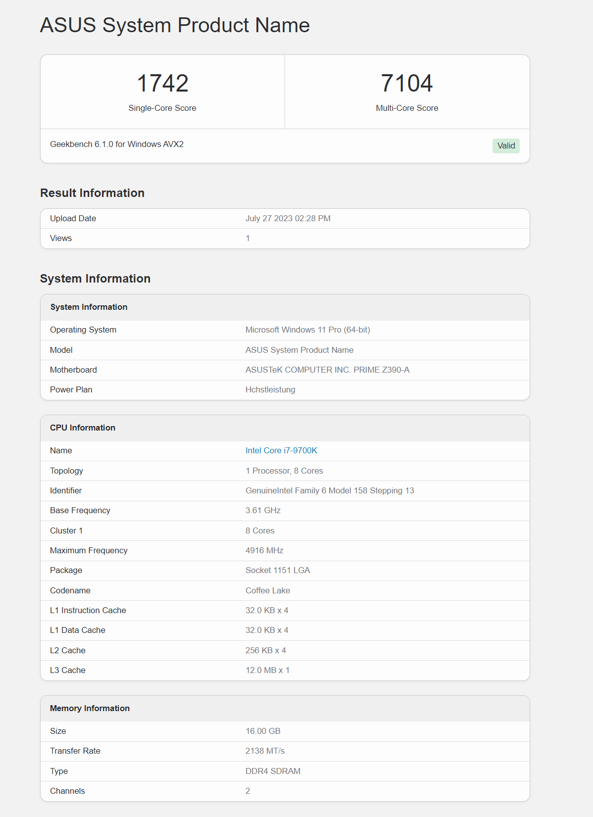

-benchmark der cpu mit geekbench 6: single-core score 1742 / multi-core score 7104

Auffällig ist, dass dein Arbeitsspeicher sehr langsam läuft. Das kostet im CPU Limit definitiv Leistung.
Stell den im Bios mal höher. Ob die 3600Mhz bei 4 Modulen einfach so laufen, ist nicht sicher, aber 3200 Mhz sollten gehen. Probiere es aus.

es sieht so aus als ob dein 3600er Ram nur auf DDR4-2133Mhz läuft.
Deine CPU unterstützt "offiziell" DDR4-2666Mhz
Testweise den Ram manuell auf DDR4-2666Mhz einstellen, wenn das stabil läuft langsam erhöhen um die Grenze rauszufinden.
