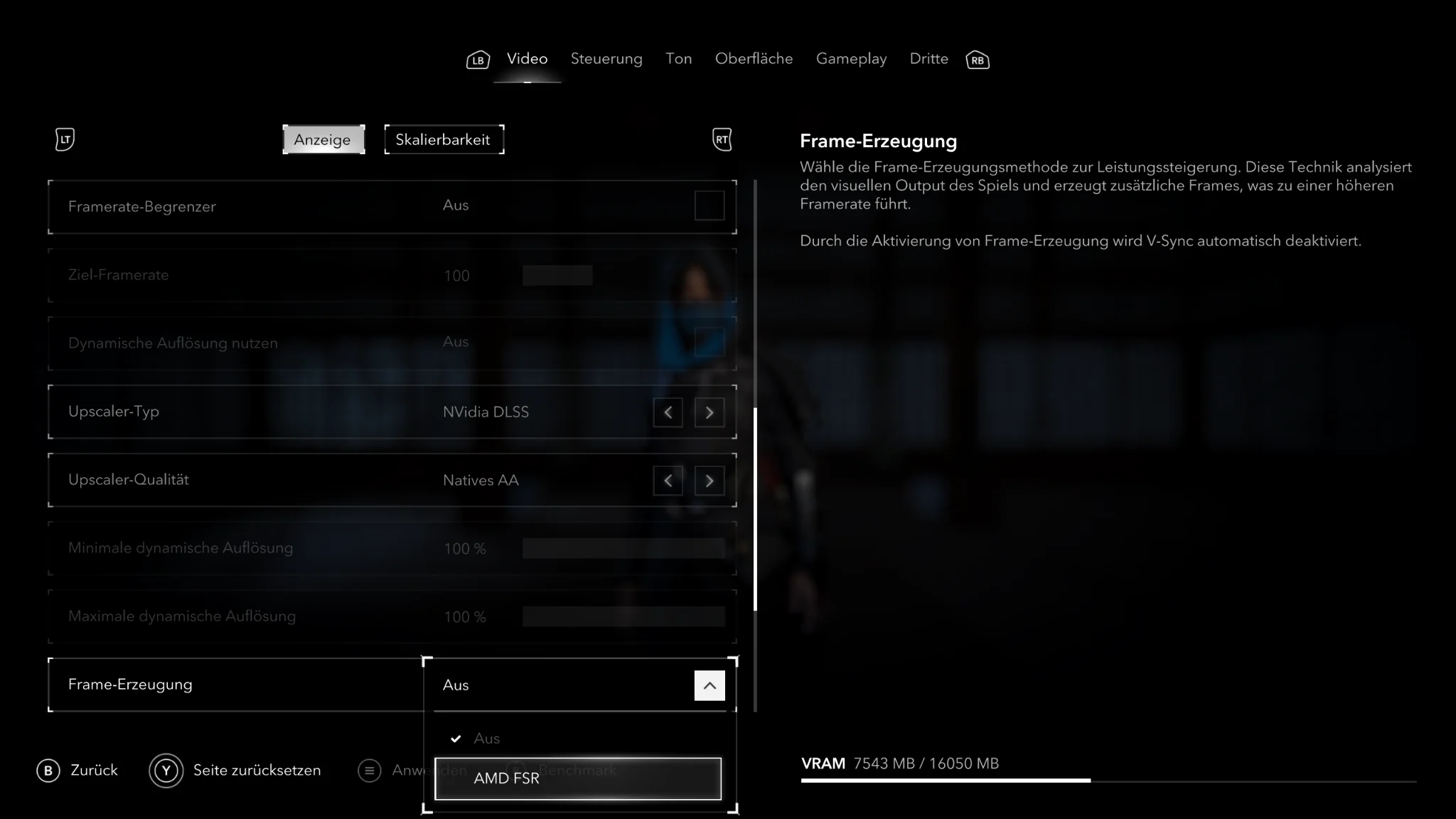

ich kämpfe seit ein paar Tagen mit einem massiven Problem rund um DLSS Frame Generation, das plötzlich zwei Spiele betrifft: Assassin’s Creed Shadows und Cyberpunk 2077.
Setup:
  • RTX 4080 MSI Ventus 3X OC (aktuell Zotac 450W BIOS)
  • Ryzen 7 5800X3D mit 0.05 undervolt Offset, 32GB RAM, Win11
  • DLSS Swapper, Special K Preset F, später auf E reduziert
  • Gigabyte M27Q (1440p, 170 Hz)
Fehlerbild:​
  • Massive FPS-Drops: AC Shadows & Cyberpunk laufen plötzlich nur noch mit 30–50 FPS, obwohl vorher 90–120 FPS stabil waren
  • DLSS Frame Generation fehlt im Menü (nur FSR wählbar)
  • Bei manueller Aktivierung via Config → Spiel stürzt ab
  • DirectX 12-Fehler 0x887A0006 bei Umschalten von DLSS oder FrameGen FSR
  • DLSS Swapper zeigt korrekte DLLs (v3.1.0.2 / 310.2.1)
  • Special K zeigt DLSS korrekt an, aber FrameGen = roter Fehler
  • PresentMon erkennt Spiele nicht mehr automatisch

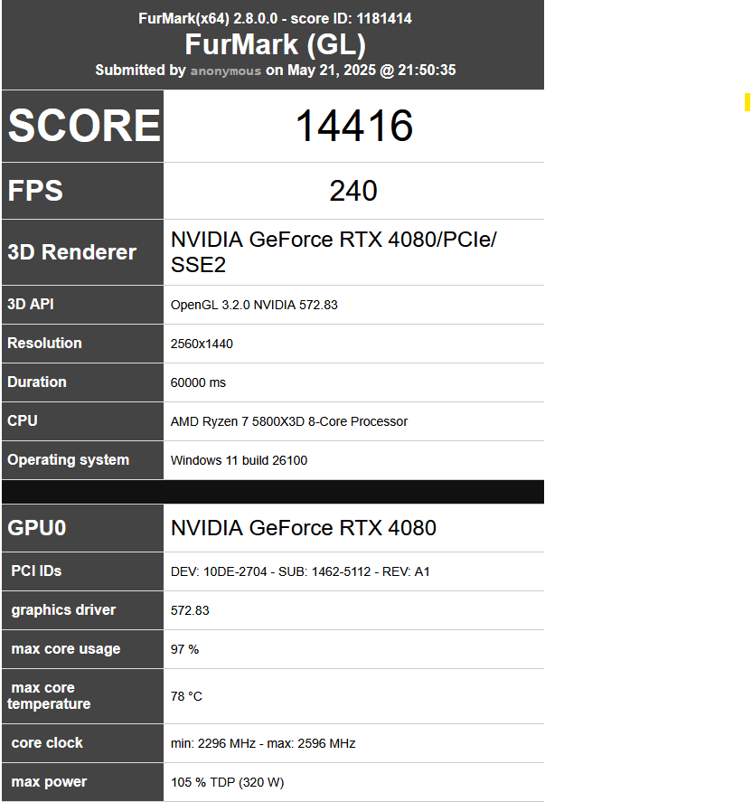

Also Kinder, falls ihr FrameGen nicht findet, FurMark laufen lassen mit voller Leistung....

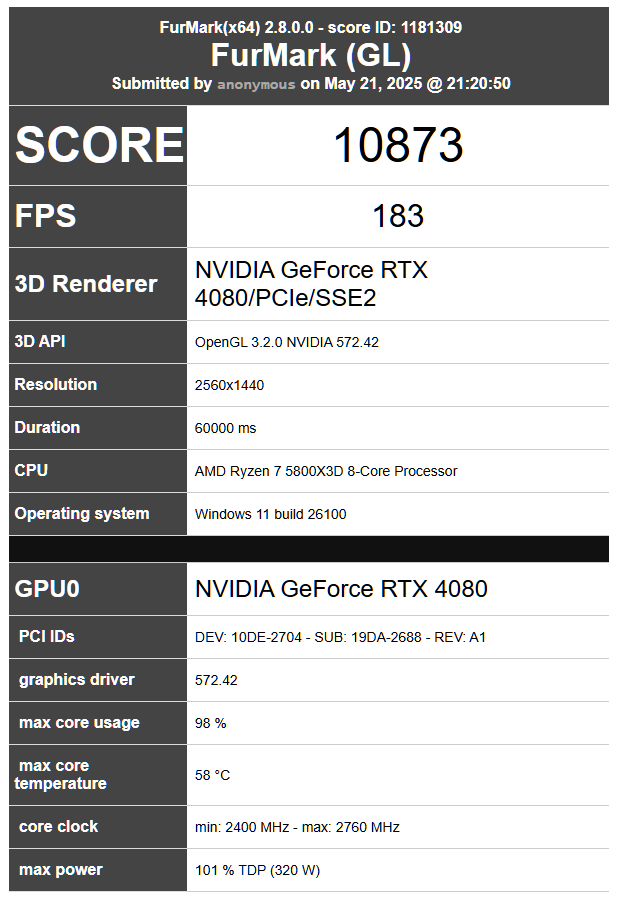

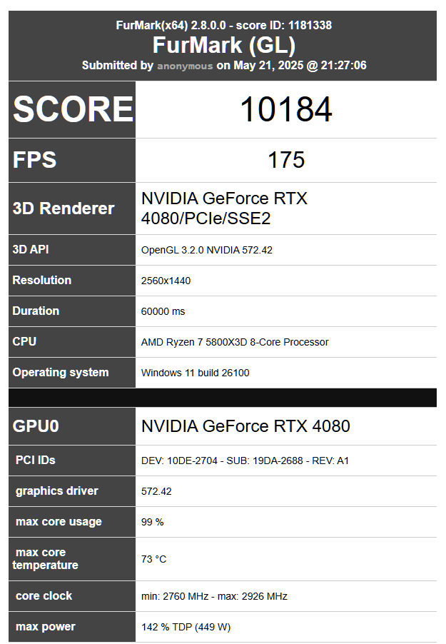

Danke dir! Interessant zu sehen – dein Run liegt ja bei rund 240 FPS @ 14416 Score, aber mit 105 % TDP (~336 W) und Takten um 2596 MHz.
Ich hab bei mir zum Vergleich:
  • 449 W Power Draw (142 % TDP)
  • Boost bis 2926 MHz
  • Score: bis zu 12.556, aber eben in einem Setup, das auf Maximalleistung ausgelegt ist – Flüssigmetall, offenes Zotac 450W BIOS, optimiertes Power Target, keine RPM-Limits.
Das zeigt halt:
Deine Karte arbeitet in einem kontrollierten Temperatur- und TDP-Korridor – meine dagegen mit voller Entfaltungsmöglichkeit. 😅
FurMark skaliert da nicht perfekt mit, aber die zusätzlichen MHz & Watt helfen bei realen Workloads (RT, DLSS FG) spürbar.
In AC Shadows z. B. lieg ich mit FrameGen locker bei 90–100 FPS mit ~235 W, was ohne FG eher bei 60–65 liegt.
Korrigiere mich, wenn ich falsch liege; aber wir haben ein identisches Setup (von CPU, über Graka, zur OS-Version etc.)
Und ich komme mit 320-330W auf 15,1k und du mit 449W auf 10,1k und auch 65 FPS weniger...
Sieht doch etwas komisch aus. Deine 450W Score erreiche ich bereits bei 230W Cap.
Und ich komme mit 320W auf 15,1k und du mit 449W auf 10,1k und auch 65 FPS weniger...
Meine Karte taktet bei Volllast mit 2926 MHz, was FurMark nicht effizient nutzen kann → mehr Takt = nicht automatisch mehr Score, gerade nicht bei OpenGL.
Wenn’s nur um FurMark geht, ist das keine Bench-Marketing-Zahl – sondern ein synthetischer Burn-Test. Der echte Unterschied zeigt sich in Games:
→ AC Shadows mit DLSS FG + 235 W + <100 FPS zum Bleistift
