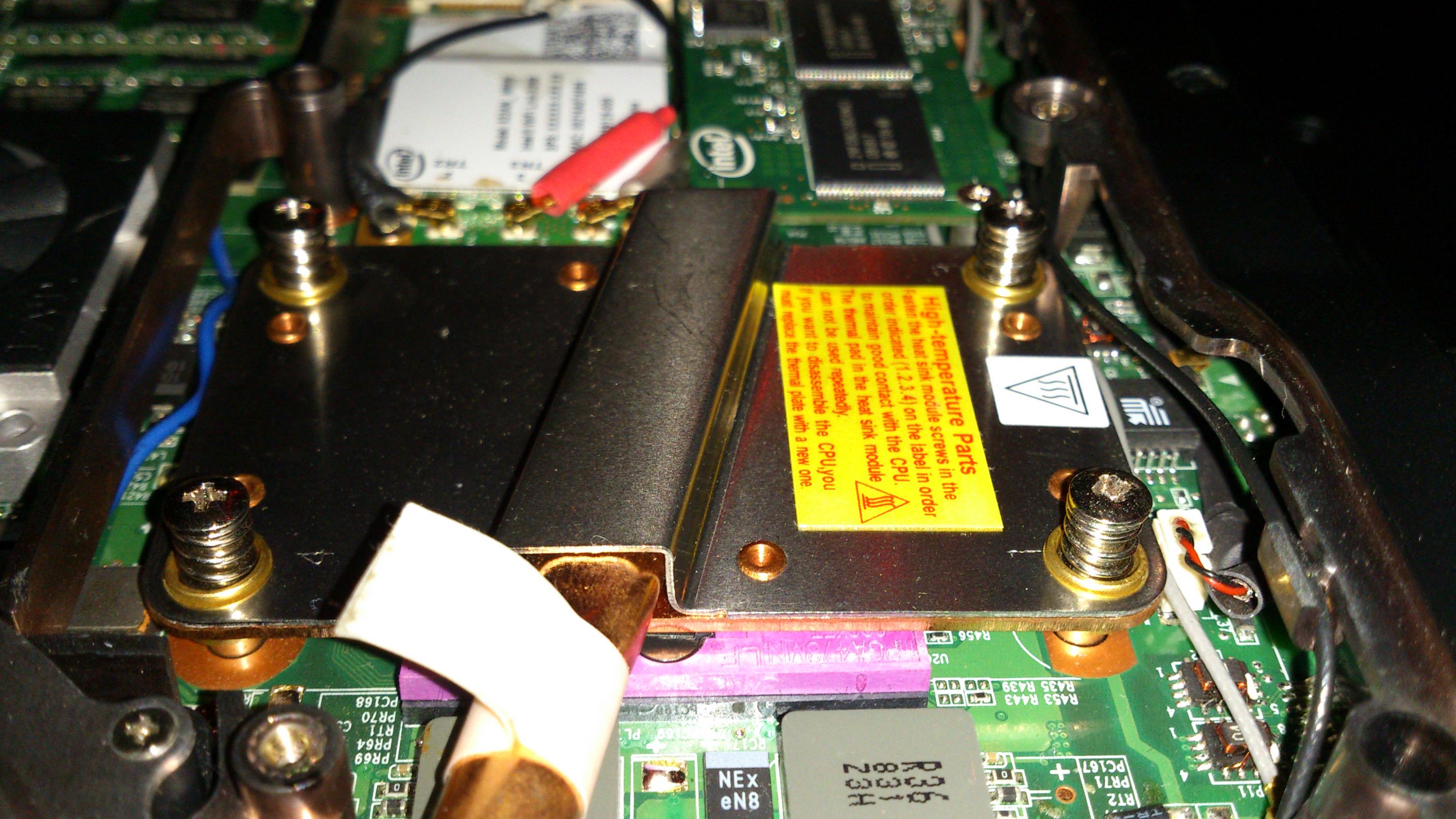

um mein bereits übertaktetes Notebook noch ein wenig besser zu kühlen, dachte ich daran meine kleinen Alu-Kühlkörper auf die freie Fläche des CPU-Kühlers zu kleben.
Ich habe ebenso noch den Wärmeleitkleber von AC hier liegen.
Wurde das ganze denn überhaupt dauerhaft halten?
Wie stark ist denn so ein Kleber?
Mein Laptop macht auch mal die ein oder andere Reise auf eine Lan-Party. ;)
Notebook ist ein Clevo M570TU
CPU ist ein Intel Quad Q9000 @ 2,5GGHz. (mit CrystalCpuID undervoltet)
Gruß, loggi_1

So, auf dem 1. Bild sieht man, wie es momentan aussieht.
Die gelben Schildchen kommen dann natürlich runter. ;)

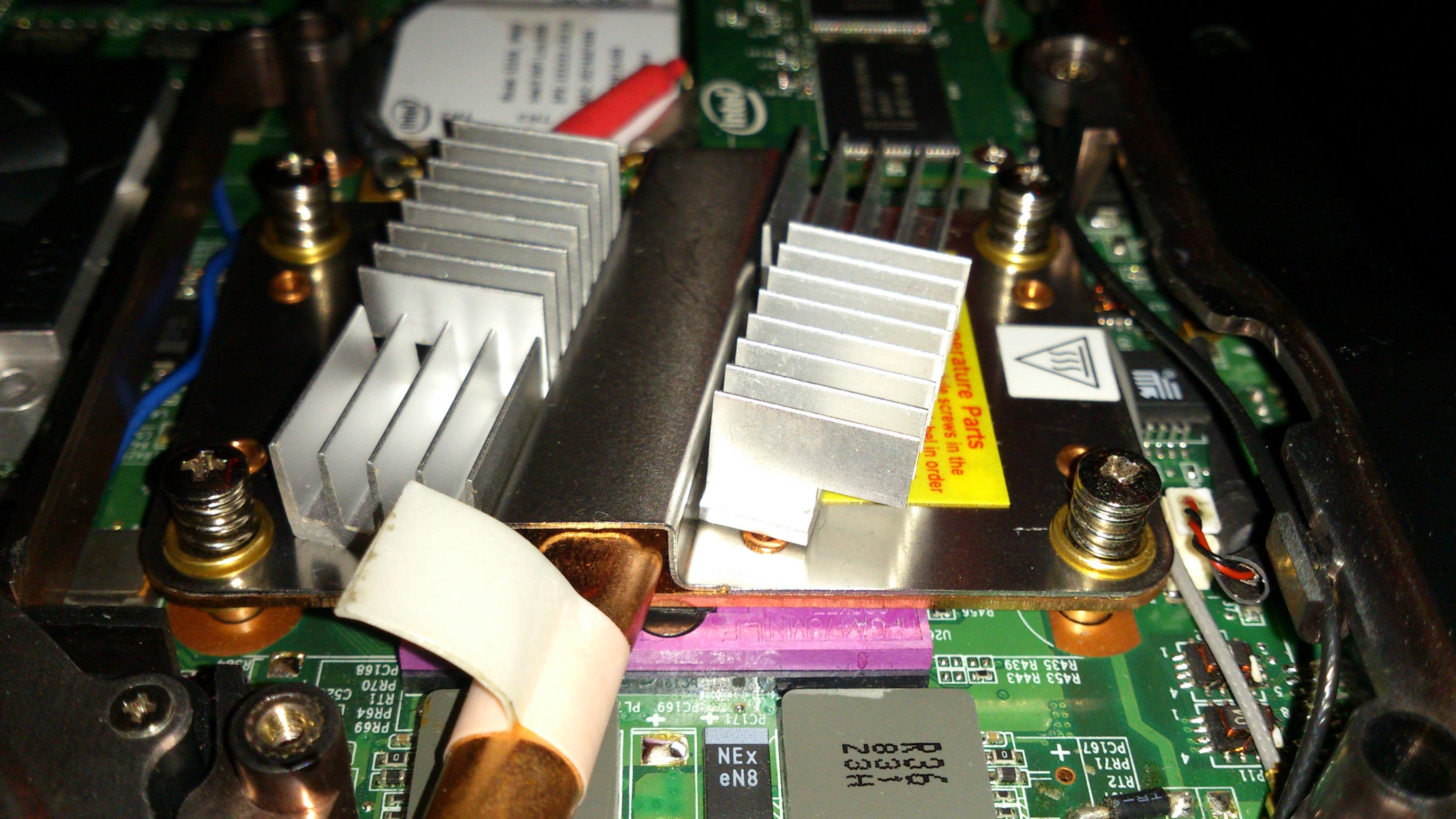

Das 2. Bild zeigt, wie ich das gerne machen würde.
Die Wartungsklappe passt dann auch wunderbar drauf. ;)
Egal, ob mir das nur 2°C bringt, es geht um jeden °C. :D

Wenns der 1-Komponentenkleber von AC ist sollte dieser auf älle Fälle ausreichend kleben.
Dann hast du noch den alten 2-Komponentenkleberkleber der selbst angerührt werden muß. Dieser haftet nicht so gut wie der 1-Komponentenkleber.
Hi, zwischen Northbridgekühler und CPU ist ein Steg. Wenn der von unten angefräßt wird, wird die CPU aktiv über den Northbridgekühler mitgekühlt und die Oberflächenvergrößerung wird mit Sicherheit etwas bringen. Alleine die Kühler ohne Luftstrom...da hätte ich Zweifel.
Ich würde den Kühlkörper etwas anrauen, damit sich das besser bindet.
