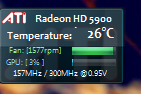

Schau Dir mal die Temperatur der HD 5970 in Idle an:
