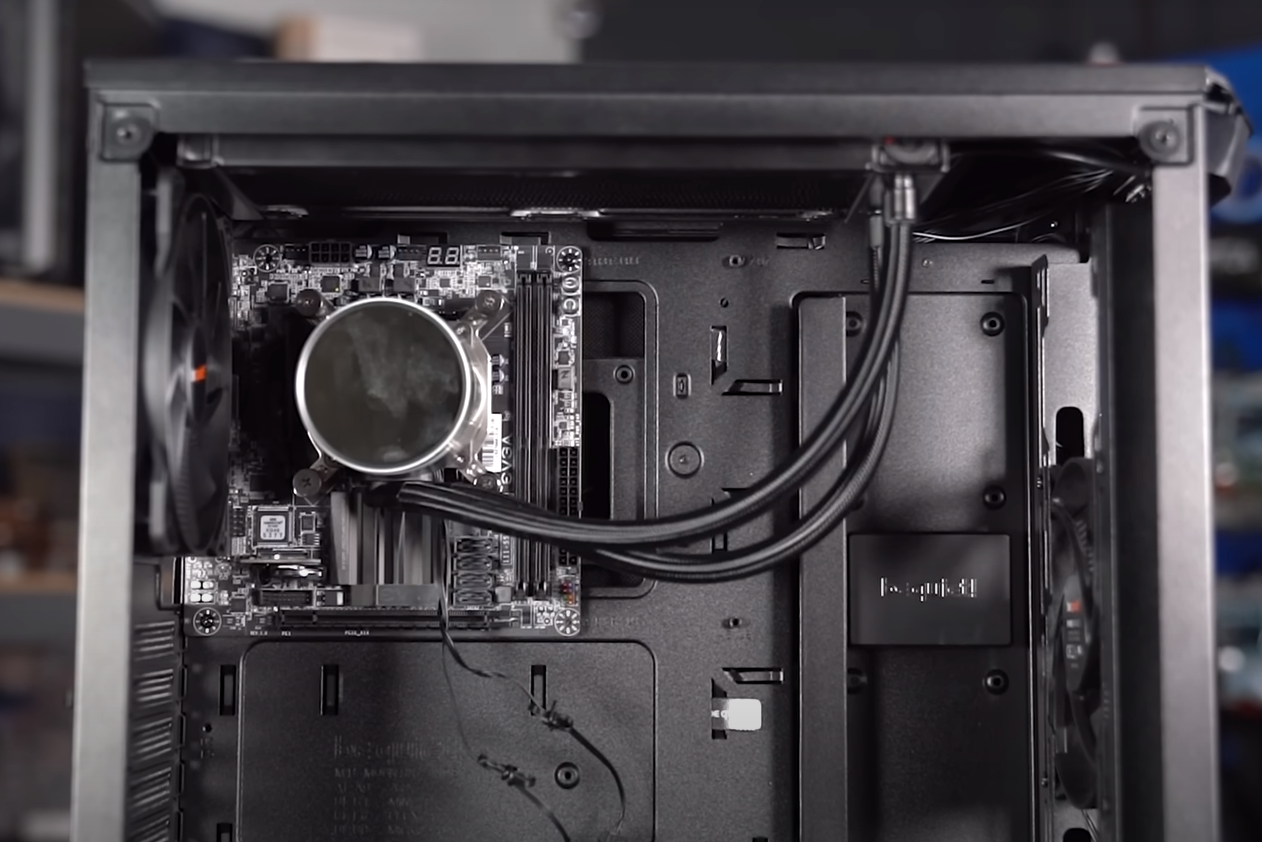

@Enxmy
Hier siehst du, wie ein AiO-Radiator im Deckel montiert ist. Wie gesagt, das geht bei dir NICHT wegen des Gehäuses. Aber ich möchte, dass du den Radiator einfach mal mitsamt der Lüfter "oben drauflegst". Das soll natürlich kein Dauerzustand sein, aber ich möchte so testen, ob sich die Luft, die evtl. in der Pumpe hängt, sich nach oben in den Radiator verflüchtigen kann. Selbstverständlich musst du dafür den PC laufen lassen - keine Bange, wenn da oben jetzt ein Lüfter keinen perfekten Luftstrom erzeugen kann, ist das erstmal kein Beinbruch. Von 80-100 Grad im Idle (und auch unter Last) sollte man bei deiner CPU selbst bei einem passiven Radiator weit entfernt bleiben.

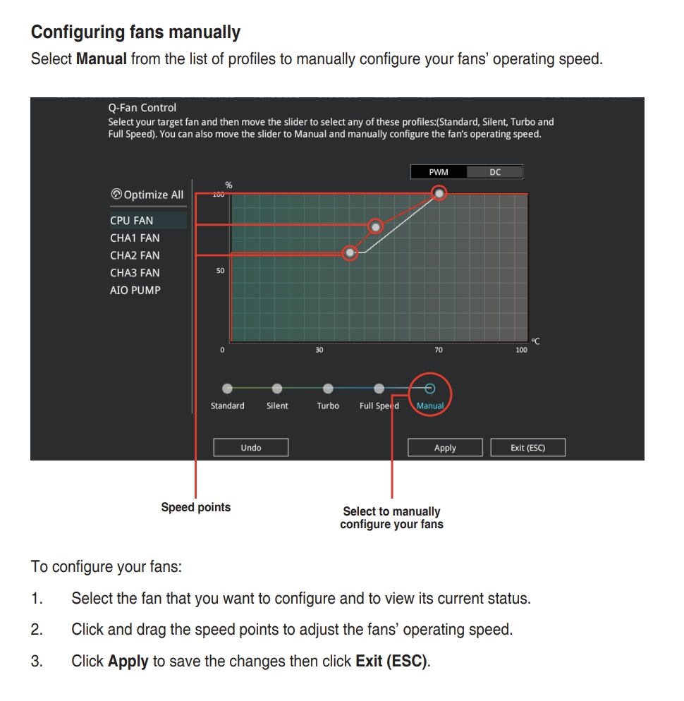

wie hast du die AIO PUMP Lüfterkurve eingestellt?
Das mit dem drauflegen hab ich schon gemacht und die Pumpe hab ich die ganze Zeit auf max laufen
Ist natürlich auch eine valide Frage. Wir sollten auf jeden Fall davon ausgehen können/müssen, dass die Pumpe korrekt angeschlossen ist (DC/PWM/Pump-Modus beachten je nach Board-Anschluss und BIOS-Einträgen) und dass diese natürlich auch funktioniert.
Laut TE wird die Pumpe im BIOS ja mit 3000 u/min angezeigt, das ist zumindest eine realistische Angabe.
