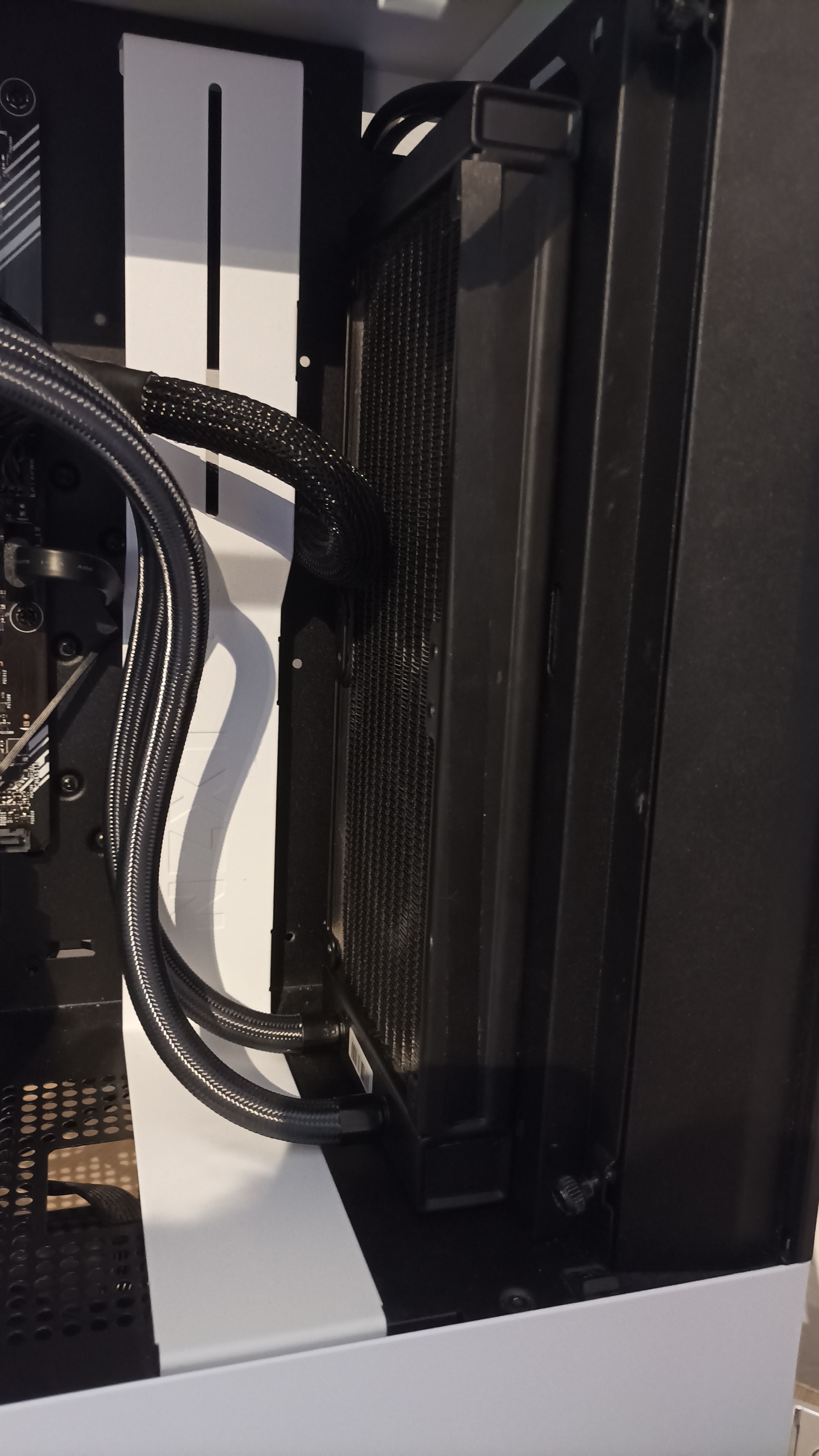

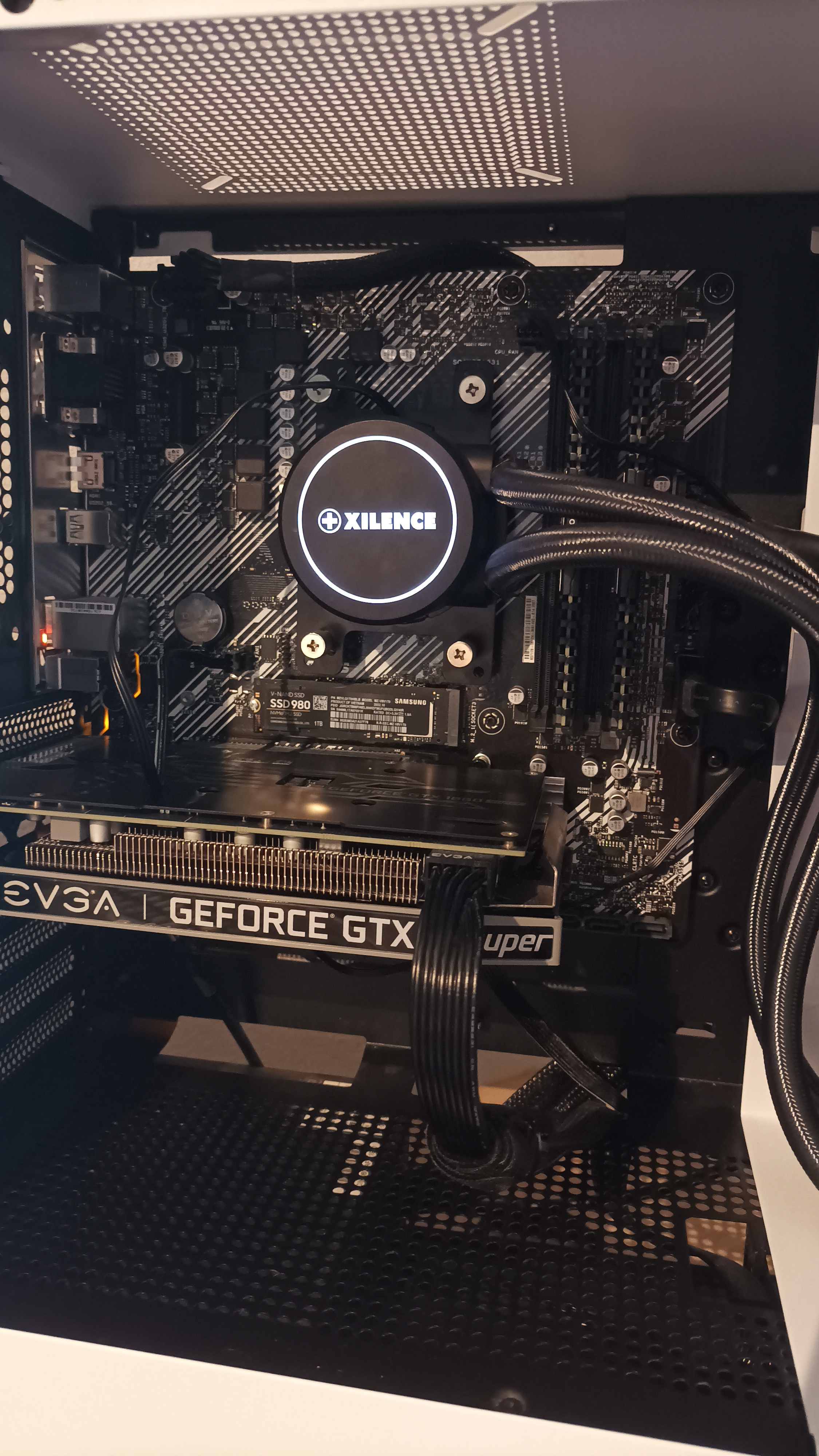

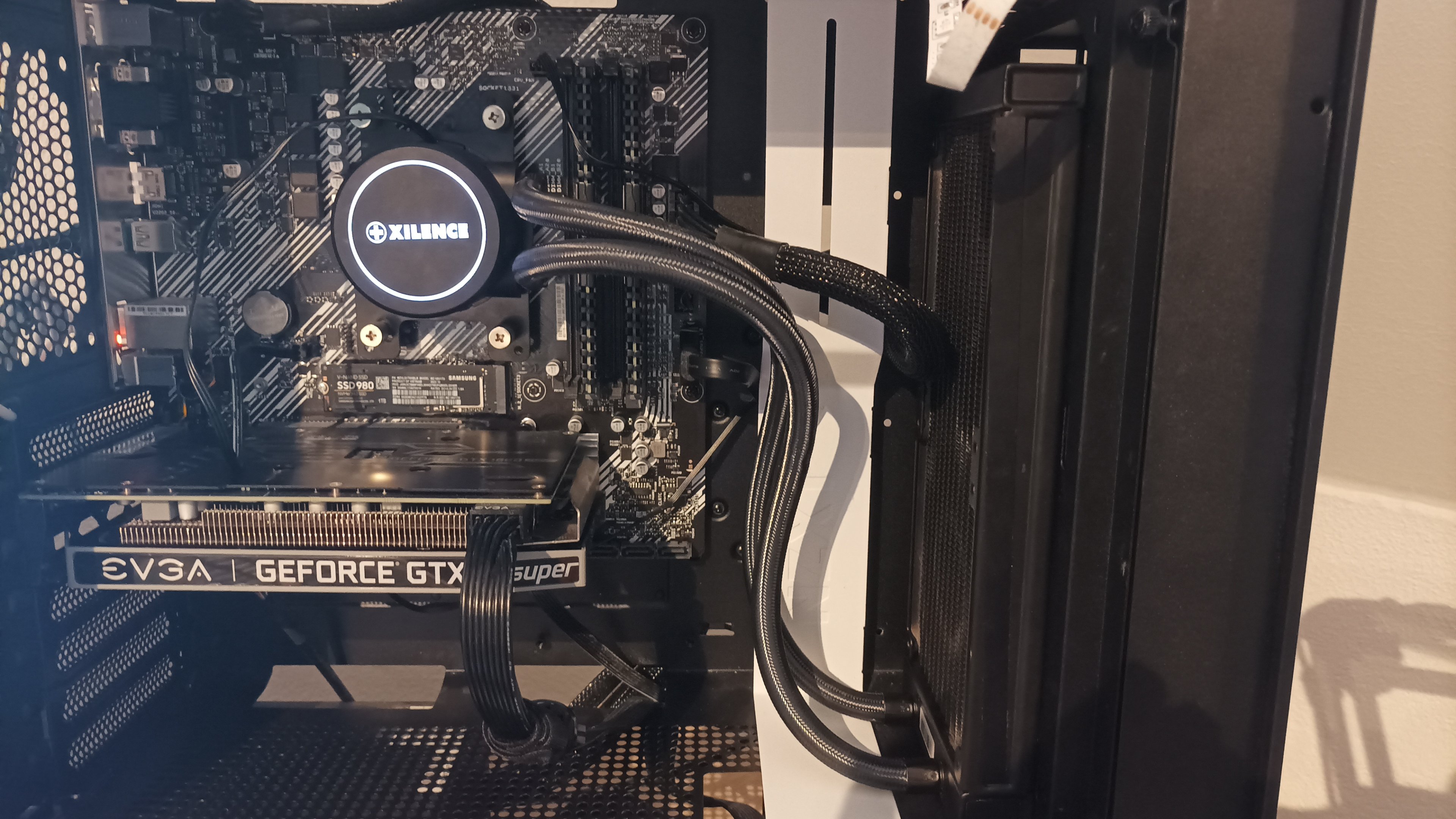

Kannst du uns hier bitte mal drei, vier Detailfotos von deiner Installation zeigen? Wenn die Pumpe in Ordnung ist, bleibt nur ein falscher Einbau.

Die lüfter hab ich dahinter und auf intake. Wirklich warm wird der Radiator nicht, der Ablassschlauch (der obere) schon.
Reaktionen: DJMadMax
Ist das ein H510? Wo sollen die Lüfter davor die Luft herbekommen? Oder ist es wenigstens das Flow?
Wenn nur ein Schlauch warm wird und nicht das gesamte System und auch vom Radiator keine warme Luft kommt, dann stimmt was mit dem Wasserfluss nicht.
Das ist die flow Version. Vorne ist ein Mesh Gitter und ich merke auch den Luftstrom wenn ich reinfasse

@Enxmy
Auf den ersten Blick sieht das Okay aus. Kannst du sicher sein, dass der Radiator "voll" ist mit Wasser? Kannst du den Radiator testweise mal etwas höher schrauben oder auf irgend etwas "höher" stellen, dass er möglichst oben gegen den Gehäusedeckel stößt?
Meine Vermutung wäre, dass evtl. schon so viel Wasser aus der AiO diffundiert ist, dass der Radiator nun oben ein Luftpolster hat, welches dafür sorgt, dass selbst die Pumpe "höher" liegt als dieses Luftpolster - ergo hat die Pumpe Luft im Pumpengehäuse und kann kein Wasser fördern.
Das wäre aber jetzt nur eine in's Blaue geschossene Ferndiagnose. Es kann natürlich auch sein, dass du bei der Montage irgend einen Fehler begangen hast.

Das ist wichtig, das müsstest du auf jeden Fall rausfinden, ob der Wasserstand in Ordnung ist. Du kannst den Radiator auch mal losschrauben und wenn's von den Schläuchen und Lüfterkabeln reicht, einfach mal oben quer auf das Gehäuse legen.
Dann ist der Radiator auf jeden fall der höchste Punkt im Kreislauf. Das ist unheimlich wichtig. Sobald sich Luft in der Pumpe sammeln kann, leidet nicht nur die Kühlleistung, sondern auch die Lebensdauer der Pumpe.
Reaktionen: JoeDante
Den Radiator anders herum einbauen! Die Anschlüsse am Radiator müssen höher liegen als der Kühler auf der CPU, sonst sammeln sich Luftblasen im CPU Kühler.
Eigentlich ist das sogar perfekt so, wenn der Radiator vorne montiert wird...
Die Luft sammelt sich so oben im Radiator...
Das hab ich vorhin schon gemacht. Da hab ich den Radiator rausgenommen und das gehäuse flach auf den Tisch gelegt. Da war er definitiv an der höchsten Stelle

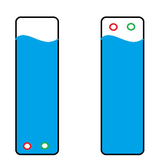

Auf gar keinen Fall anders herum montieren!
Wenn sich die Luft am Ansaugschlauch sammelt, dann zieht die Pumpe Luft! Die Schläuche, wenn der Radiator in der Front verbaut ist, nach Möglichkeit IMMER nach unten verlagern! @Enxmy das ist so also generell erst einmal okay.
EDIT:
Hab das mal schnell und professionell hingepaintet :D
Hier sollte wohl mehr als klar sein, wieso man einen Radiator niemals mit den Schläuchen nach oben verbauen sollte. Zwar befinden sich die Schlauchanschlüsse nicht ganz am aller obersten Rand eines Radiators, dieser ist jedoch auch nie zu 100% mit Wasser gefüllt und gleichzeitig diffundiert das Wasser über die Monate und Jahre durch Anschlusspunkte, Schlauchmaterial etc. hindurch und wird somit immer weniger.
Nochmals: Bitte niemals den Radiator mit Schläuchen nach oben verbauen. Idealerweise ist der Radiator "kopfüber" im Gehäusedeckel verbaut (was beim NZXT H510 leider nicht möglich ist).
